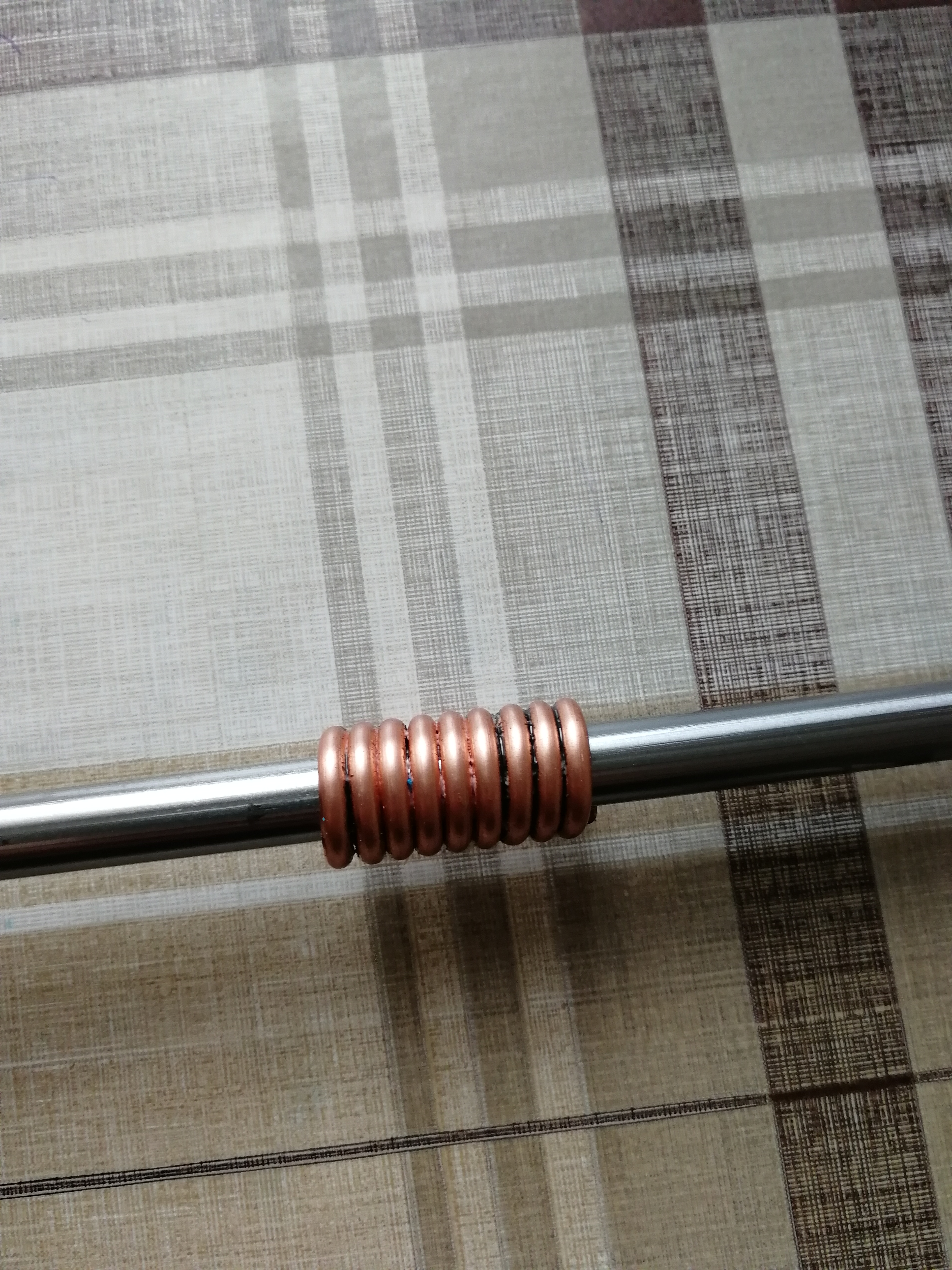

Хотелось бы услышать мнение спецов касательно такого изготовления медных втулок.
Берем медный провод, навиваем вокруг вала необходимую длину, пользуемся.первые впечатления.
плюсы
1 очень дешево
2 очень быстро
3 любой диаметр
4 смазка задерживается в витках
5 шум меньше чем от LM
минусы из замеченых
1 ход тяжелее чет у LM (незначительно)
2 в конструкции не использован, ресурс непонятен (считаю компенсируется п 1 и 2)
