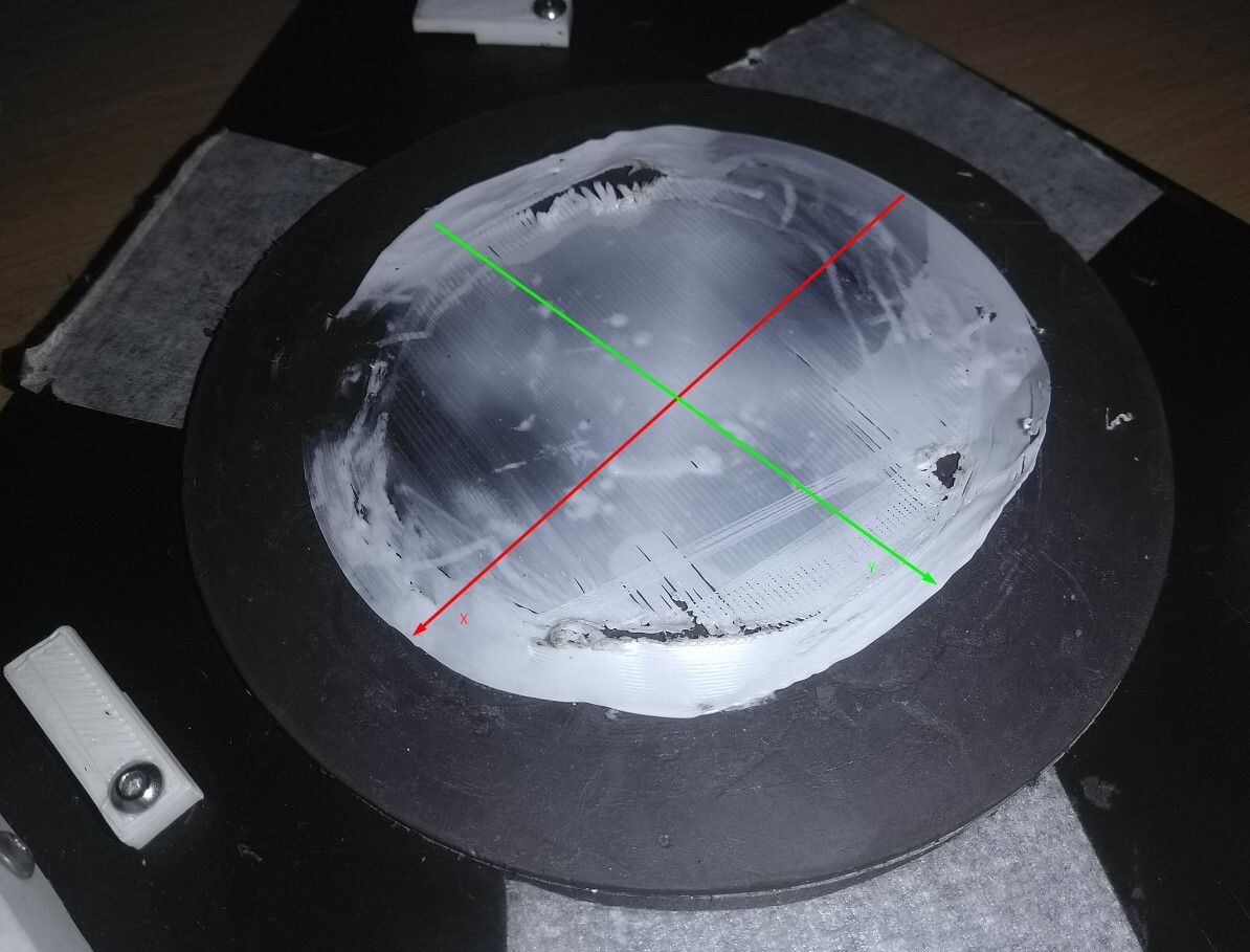

Всем приветы и моё почтение.
По неопытности с момента приобретения принтера хотел максимально улучшить качество печати. И сопла менял на меньший диаметр, и "стол" заменил на магнитную подложку, (замучался покупать силиконовые). Как показала практика - лучше бы "ничего руками не трогал" )))
В припадке "улучшательского зуда" обновил прошивку, что оказалось стратегической ошибкой. После перепрошивки сопло не доходило до стола см 4-5, хотя автокалибровка отрабатывала без претензий. Уже тогда у меня зародились сомнения на её счёт. Т.е. она лишь создаёт видимость "прощупывания стола и расстояния до него", на работе принтера это никак не сказывается.
В настойках принтера экспериментально подобрал параметр через меню самого принтера SETTING -MACHINE - Z-Max = 166.93. Это ещё полбеды. При печати больших по площади моделей обнаруживается "перекос стола".
Это круг диаметром 7 см. Чётко видны области нормальной печати, недостаточного приближений сопла к столу и области, где сопло втирает пластик в стол. Использование калькулятора не дало никаких улучшений, в том смысле, что не всё можно записать в принтер. Длину тяг (Lenth) и радиус (Radius) - да, то, что касается концевиков - нет. "Внутрення высота" Z-Max - или больше экспериментально подобранно или меньше. Для калибровки стола использовал прогу Pronterface. Что примечательно, прога RepetierHost, когда головка находится в HOME, определяет координату Z=161,66. Ни одна из этих программ не имеет доступа к EEPROM принтера.Итак вывод: к первоначальному состоянию (как при покупке) вернуться невозможно. Лишний раз убеждаюсь, что "лучшее - враг хорошего", и "если нормально работает, нечего лезть"Вопрос: можно ли найти выход из создавшейся ситуации? Если "да", то КАК и КАКОЙ?
Спасибо.
