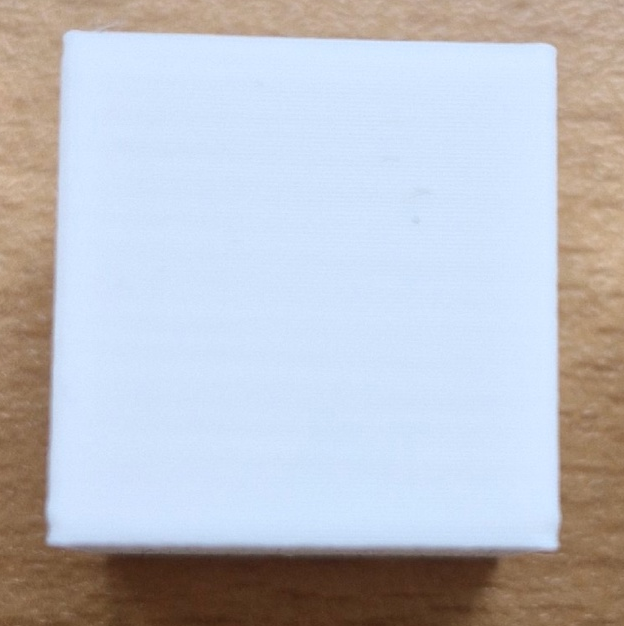

Уважаемые знатоки, доброго времени суток, вашему вниманию предлагается уже не новый вопрос. Как правильно побороть слоновью ногу при печати, скажем, PLA? Печатаю на стандартном профиле Орки для Adventurer 5M Pro, температура сопла 210, стола - 50 градусов, высота всех слоев - 0,2 мм, ширина экструзии - 0,42 мм (сопло 0,4 мм). На принтере магнитная пластина с PEI-покрытием. Принтер автоматически выравнивает стол в 25 точках по тензодатчикам (правда, единожды или принудительно, НЕ ПЕРЕД каждой печатью). На голове мощный кулер и две воздуходувки, направляющие воздух на сопло. Произведена калибровка PA/LA и потока/коэффициента экструзии (стандартный метод в Орке). При печати кубика 22 мм без компенсации "ноги" с нулевым z-offsetом происходит образование стандартной слоновьей ноги (картинка 1).

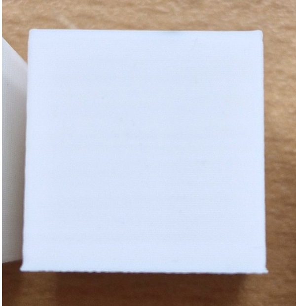

При попытке увеличить z-offset в слайсере до 0,05-0,15 мм (пока первый слой еще вмазывается в покрытие и имеет характерный зернистый рельеф) происходит странное - первый слой по габаритам не отличается от самых верхних слоев, но вот слои с 2 по 4 примерно вдавливаются вовнутрь (картинка 2 и 3), далее происходит выпячивание слоев наружу, а затем они вновь соответствуют габариту.
Честно говоря, я не могу понять, почему так происходит. Прошерстив интернет (и этот сайт в частности), нашел возможные причины:1) Механизация оси Z - заедание в крайнем положении, могут неверно укладываться первые слои. Честно говоря, сомнительно, что у нового принтера такая проблема и я не до конца понимаю, как это может приводить к ТАКИМ дефектам.
2) Косяки на границе сплошного (как раз первые три слоя днища) и несплошного (15%, прямоугольного) заполнения. Правда, при увеличении числа сплошных слоев днища до 5, 10 и 15 слоев не происходит смещения дефектного слоя вверх.
3) Неверные коэффициенты экструзии на первых слоях (можно поменять в Орке, пока не проверял).4) Профиль охлаждения - вентилятор достигает полной мощности как раз на 3м слое (0% на 1м, 50-60% на 2м). Попытался включить полную мощность на 2м - вроде как дефект стал менее заметен, но я до конца не уверен.Преклоняюсь перед вашим богатым опытом и покорнейше прошу вашего совета в решении этой проблемы!
