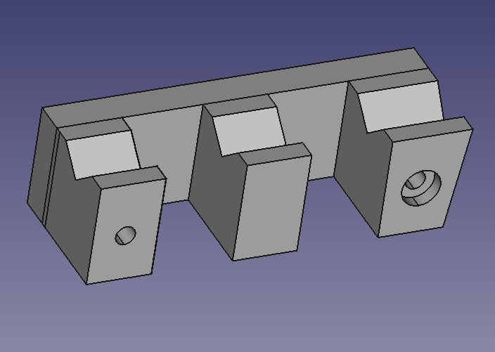

Нарисовал фигуру во FreeCAD. Содал STL, «загнал» вSlic3r , а он мне: «объект не является замкнутым». Я его в Netfabb Online Service. И счастие получил: перестал ругаться слайсер.
При одинаковых настройках слайсера, изменяя лишь заполнение и скорость, получаю такое:
25% - 50мм/сек – продолжительность печати 2ч40мин
30% - 50 - 8час
40% - 50 - 9ч20мин
80% - 50 - 2ч50мин!!
Замечал и ранее такой баг, но чет не обращал внимания.
Кто знает, в чем причина таких странных показателей скорость-заполнения. Может быть из-за «недоношенной» модели, которую лишь чуть подправил Netfabb, а в итоге она так и осталась «битой»? Так-то я бы прогнал на принтере и 'битую' модель, но если она действительно 10 часов печаитаться будет, и херня выйдет на эт нужно!
