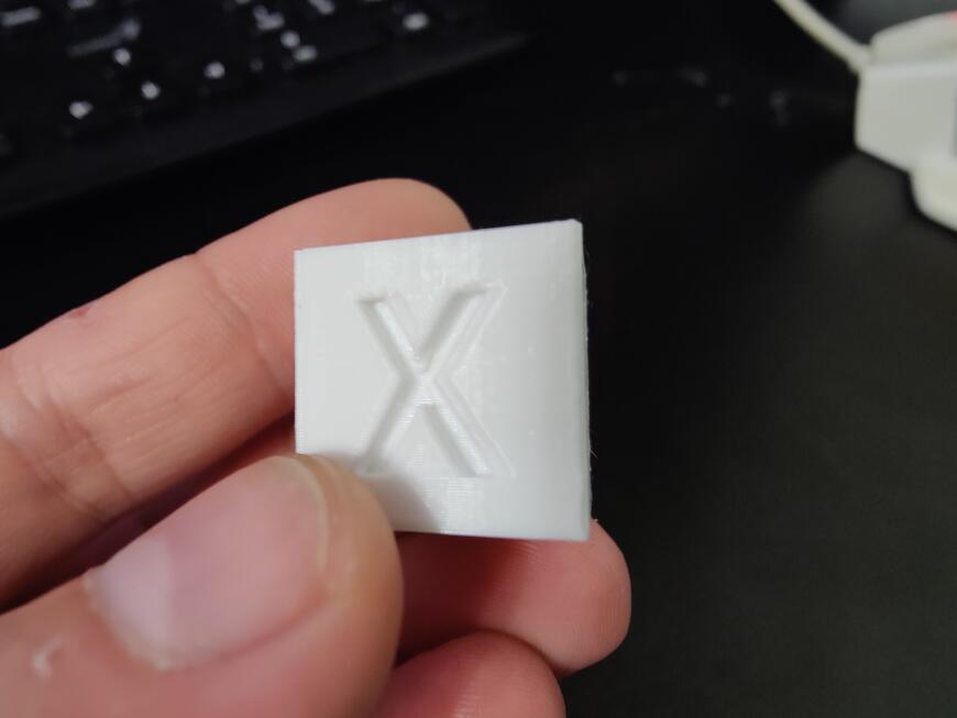

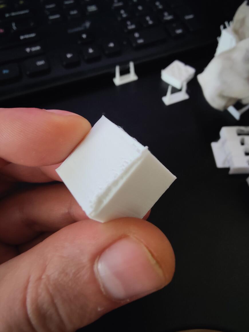

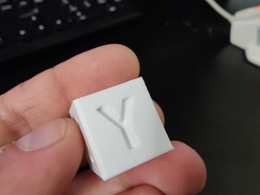

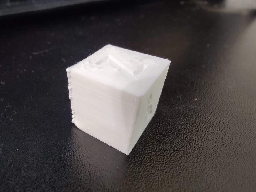

Всем привет! Только порадовался приобретению и качеству печати, как непонятно с чего (предистория как таковая есть), получил какой то мрак.
После установки, печатал несколько дней с отличным качеством, но по привычке со своими боуденовскими скоростями (25мм периметр, 40 заполнение, температура 230-235, два пластика АБС-мейкер белый и черный ESUN, оба PETG), по моему только ретракты правил на 1мм и 35мм. В последствии решил подучиться уму-разуму, посмотрел на канале Ирбиса (и не только) несколько видосов - открыл для себя linear advance, накат, и тд и начал эксперименты.  К тому же, поставил фильтр от пыли (закрывающийся коробок с губкой). Цель - повысить скорость.
При какой-то по счету тестовой печати, увидел "мазню" и печатающую голову уже в воздухе - ага, забилось сопло, подумал. Оказалось, что из этого фильтра-пыльника, в самом крае вытянуло губку и засосало вместе с филаментом, что экструдер тупо перетер пруток. Вытащил, разобрал экструдер - на удивление, ни стружки, ничего особо не обнаружил. Далее решил снять сопло и почисть (это просто жесть, как их на производстве затянули), пока снимал (ессно на разогретом), слизал грани на сопло, поставил стальное. Печать... все плохо, появилась лютая недоэкструзия, долго чесал голову, почему - оказалось, что затяжка была неспроста, горло биметалл и требует гораздо большее прижимное усилие, чем на том же боудене с тефлоновой трубкой. Потекло на блоке и по резьбе на сопло. Опять все снял, почистил, взял новое латунное сопло (0.4) и затянул посильней. Все супер. Печать и.. снова какое то нечто с ретрактами.

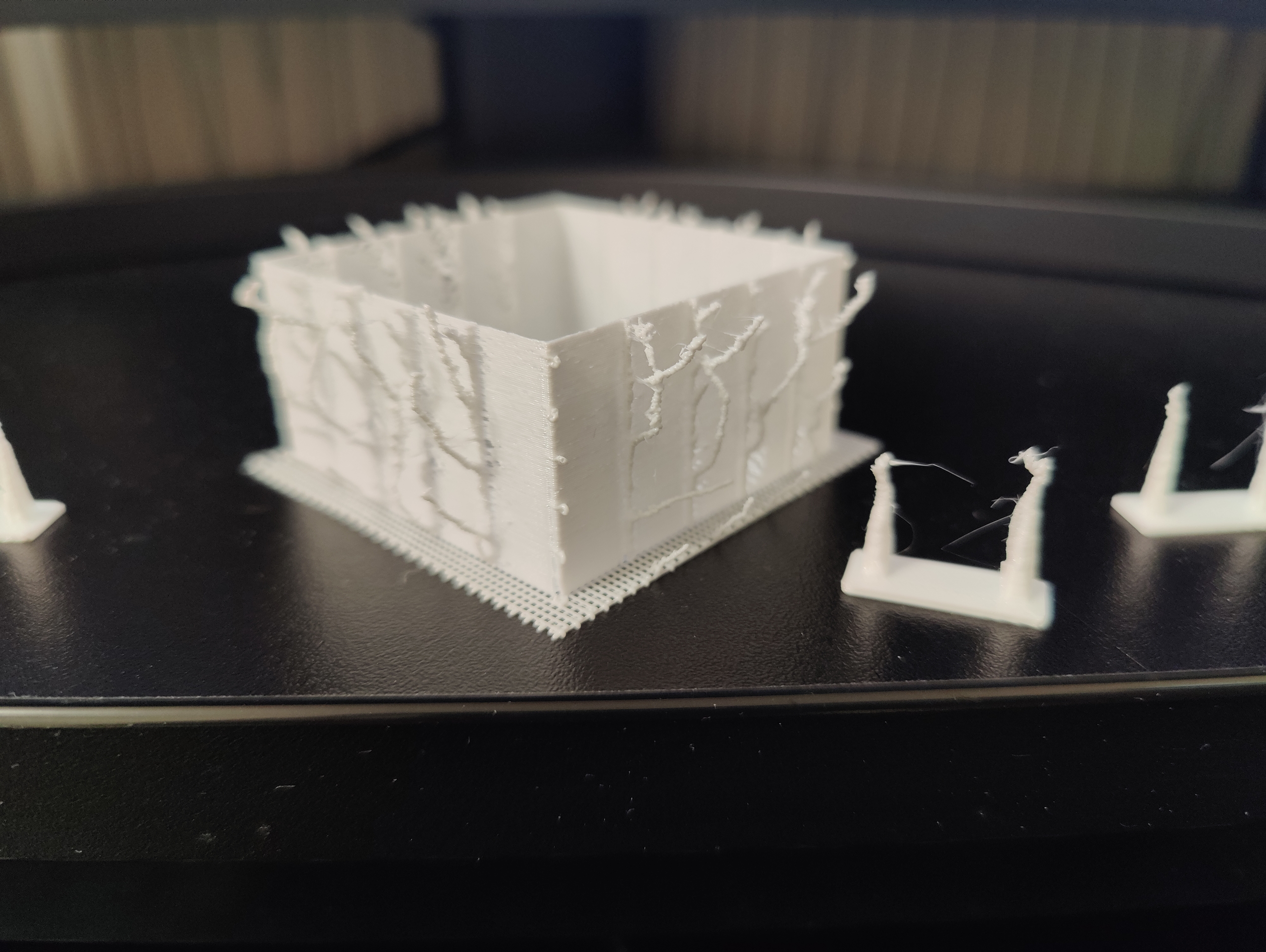

Перечитал 10ки ресурсов, касаемо BIQU экструдера, оказалось, что по рекомендации производителя ретракт нужен 0.4, скорость 4мм! Не может быть, подумал.. и нет, не помогло. Разобрал вновь, проверил все шестерни, все идеально, никакой грязи. Проверил экструзию (шаги настроены верно) - давит с точностью до 300го миллиметра. Тесты тесты тесты, разные ретракты, температурные режимы, возвращал все настройки к "как было" (пользую CURA 5.0)
И ничего не могу получить адекватного, главная проблема появившийся облой, недоэкструзия, соплей не так уж много.
Люди добрые, помогите кто может, закончить переводить пластик!)))

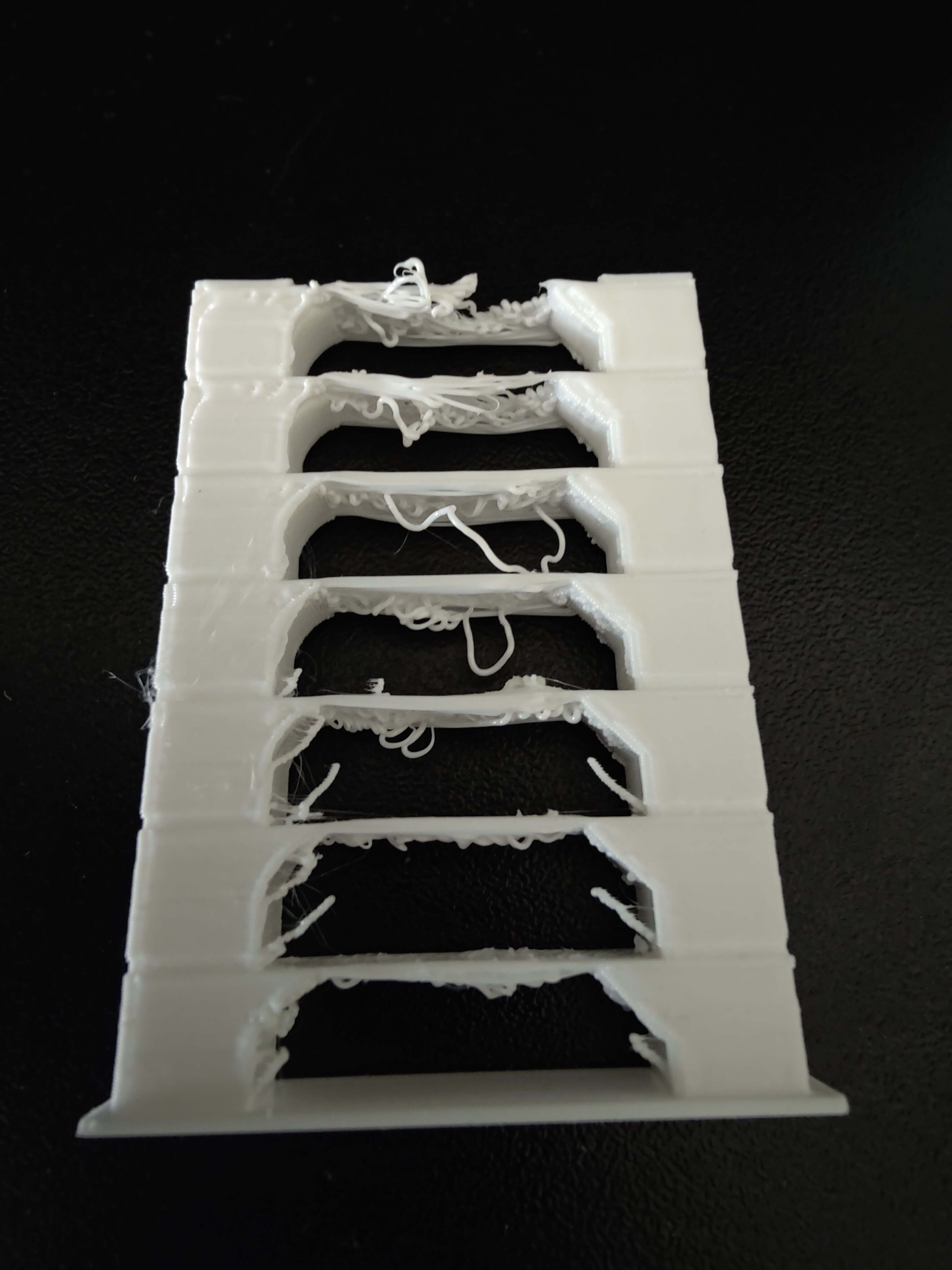

температурная башня от 260

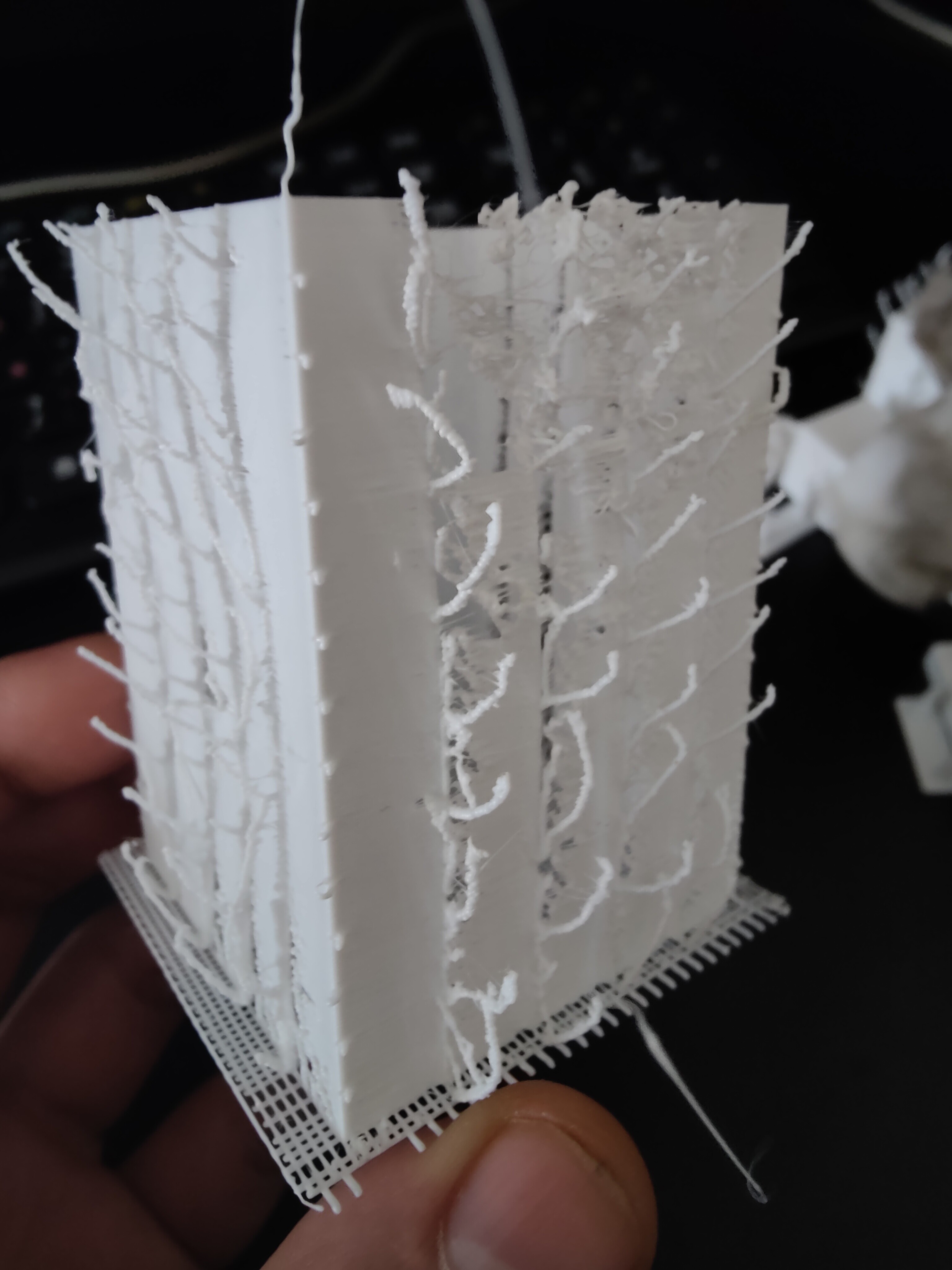

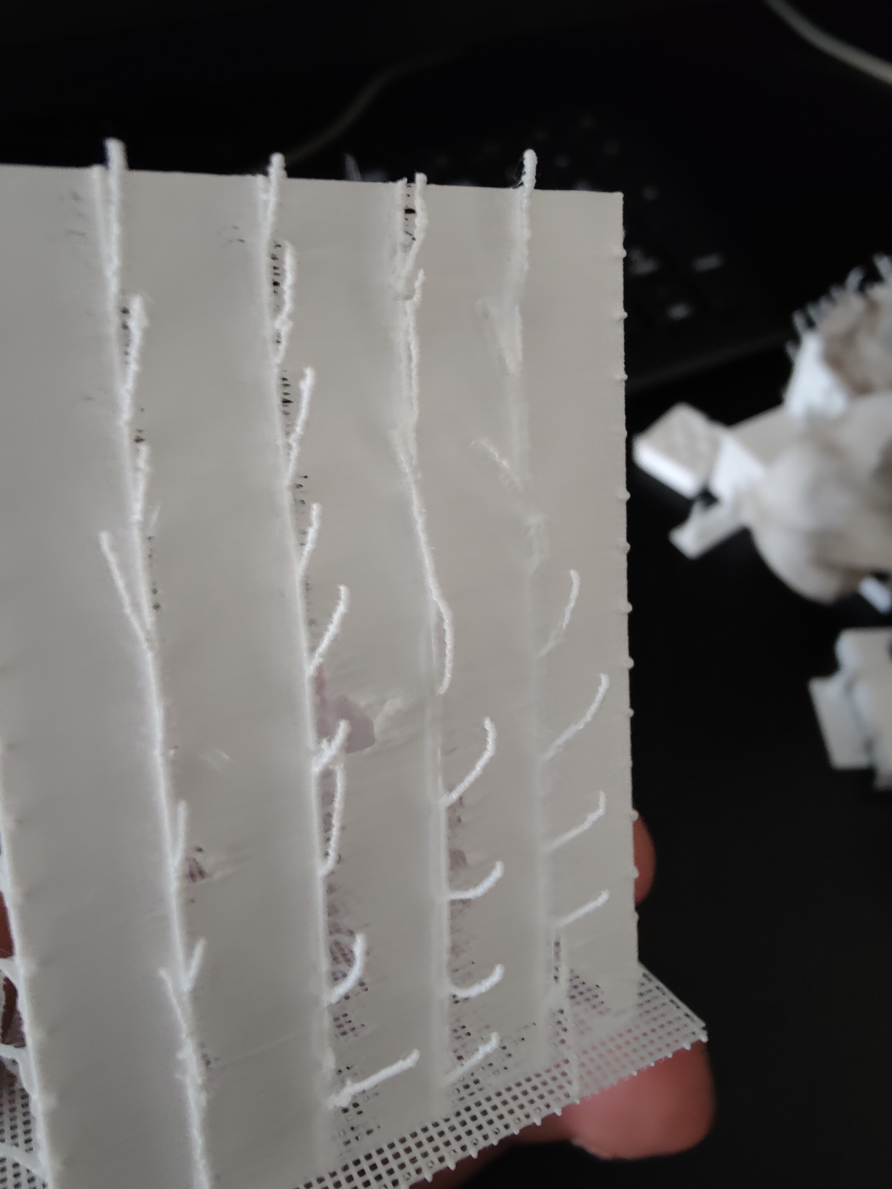

ретракты с шагом от 0.2 и далее +0.1 и скорость от 4мм и далее +0.5BIQU H2 V2 (эндер 3 про с SKR MINI E3 V3.0)BIQU H2 V2 (эндер 3 про с SKR MINI E3 V3.0)
башня с ретрактами на более высоких скоростях, начиная от 10мм и +5

кубик BIQU H2 V2 (эндер 3 про с SKR MINI E3 V3.0)BIQU H2 V2 (эндер 3 про с SKR MINI E3 V3.0)BIQU H2 V2 (эндер 3 про с SKR MINI E3 V3.0)BIQU H2 V2 (эндер 3 про с SKR MINI E3 V3.0)
