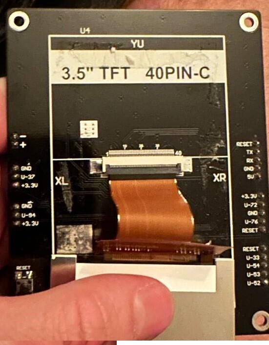

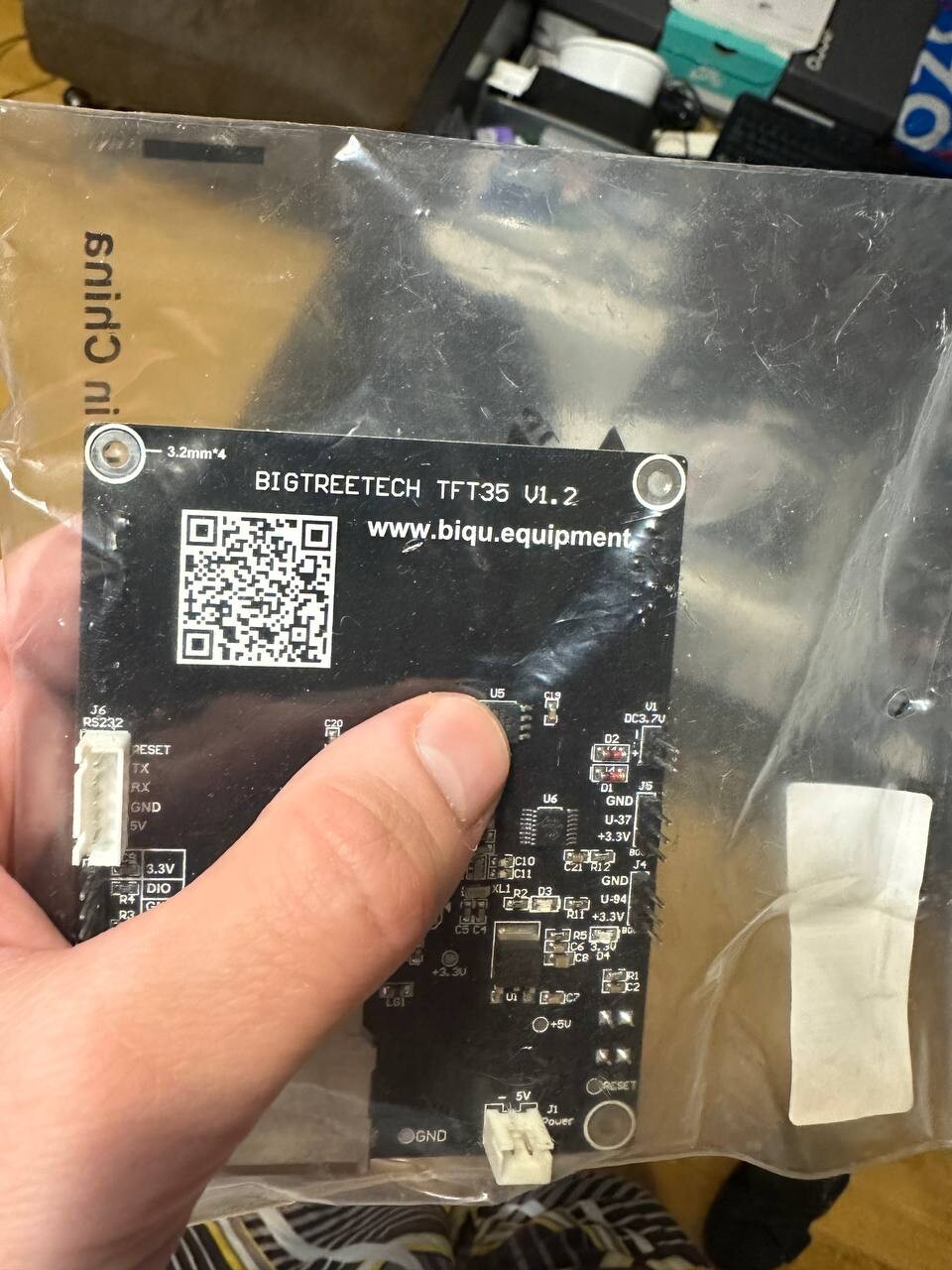

Всем привет! Вернулся в мир 3д принтинга, после пары лет алкоголизма.Вытащил свой самодельный z-bolt. И заметил что лопнул лсд экран.
Плата Bigtreetech skr V1.3
Экран Bigtreetech TFT35 V1.2.

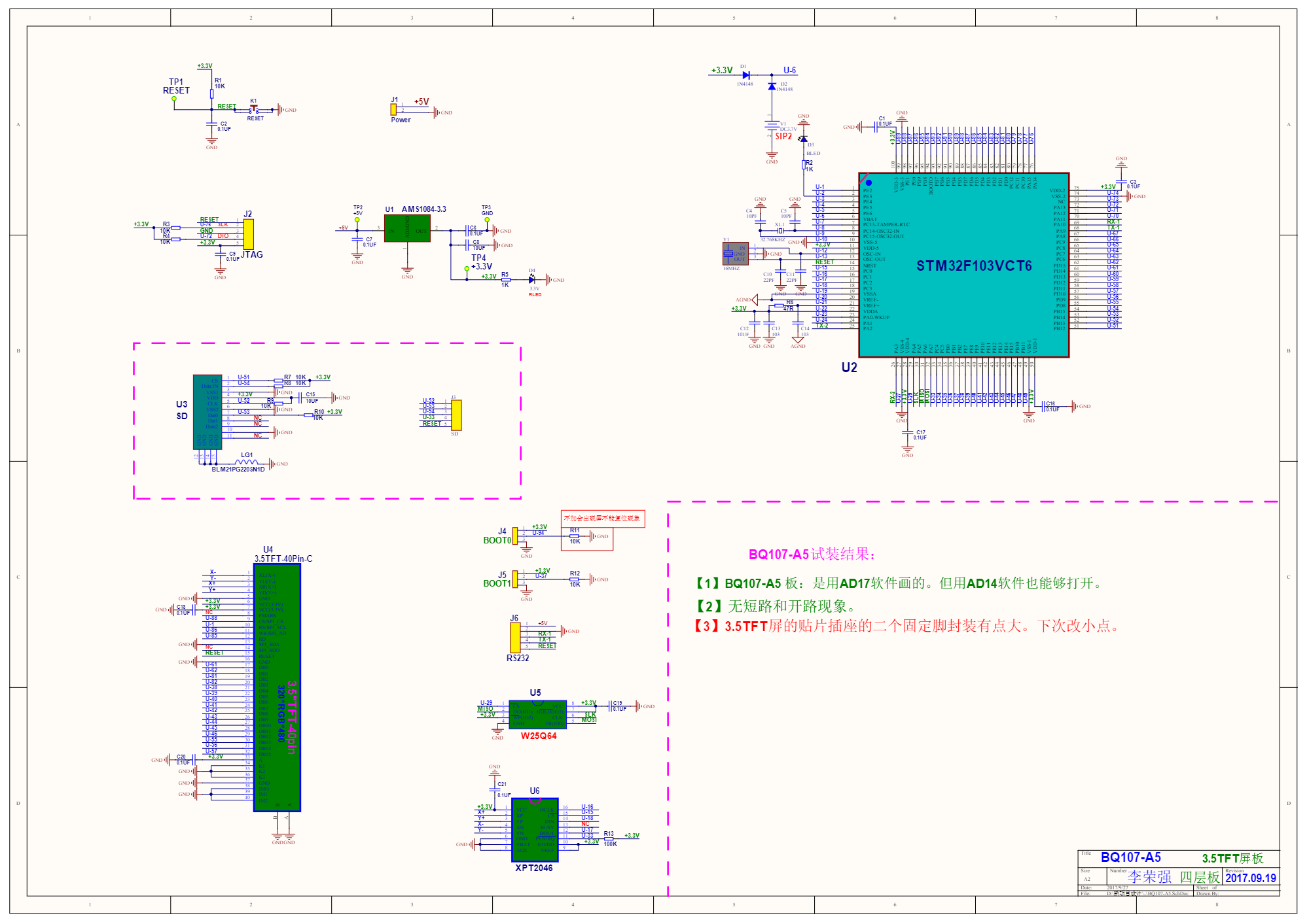

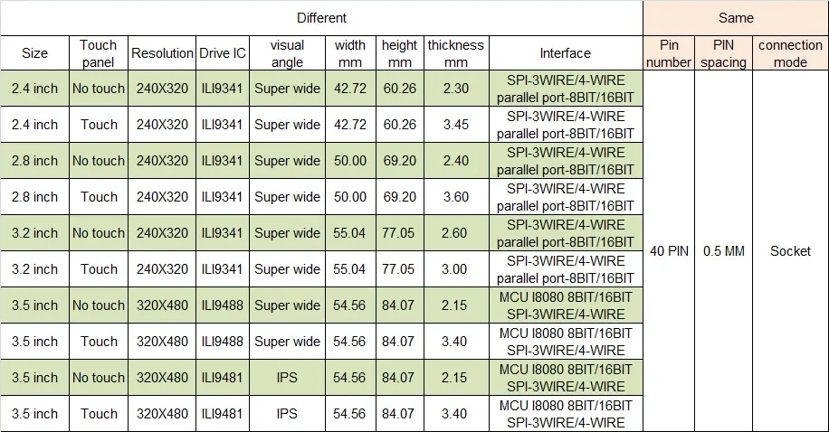

Посоветуйте пожалуйста что лучше.Купить замену экрана либо полностью новую плату с экраном.Нашел на АллиЭкспрессе вот такое, вроде как оно подходит но я не уверен.LCD ЭкраныКакой из них мне подойдет?По схеме, которую я нашел вроде как любой, но это не точно.
Чем отличается ILI9488 от ILI9481 только IPS?
Какой из них брать?Заранее Спасибо за ответы.
