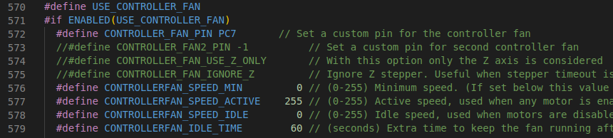

Доброго времени суток.
Поставил плату BIGTREETECH SKR MINI E3 V3.0 на Ender3, подключил все по инструкции, вентилятор хотэнда в FAN2 (PB15), вентилятор платы в FAN1 (PC7), включил принтер, вентилятор хотэнда сразу начал работать при холодном хотэнде, а вентилятор платы вообще не реагировал, я запускал моторы, ему пофиг. Пришлось перепрашивать. Изменений не много, не могу понять где я, что неправильно делаю. первый вентилятор, без изменений, работает при включении принтера, без нагрева хотэнда.

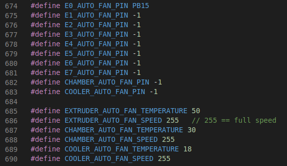

Вот это я так понимаю отвечает за вентилятор хотэнда, должен включаться при нагреве с 50 градусов и работать на максимальных оборотах
А второй вентилятор стал откликаться не только на моторы, но и нагрев стола
Помогите пожалуйста, как исправить все это, как заставить один вентилятор работать только при нагреве хотэнда с 50 градусов, а второй вентилятор работать с моторами без нагрева стола.
