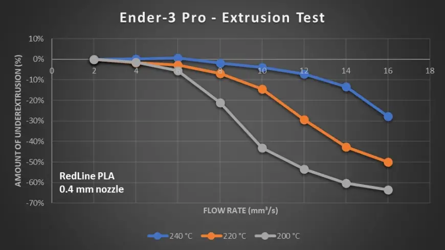

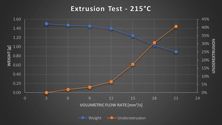

P.S. По опыту, большинство уверено, что проблемы не существует, и это просто я что то неправильно делаю (на всех 5 моих принтерах). Вот примеры чужих измерений. Товарищи проверяют "снижение" потока при разных Объёмных Скоростях. Из совершенно разных источников
