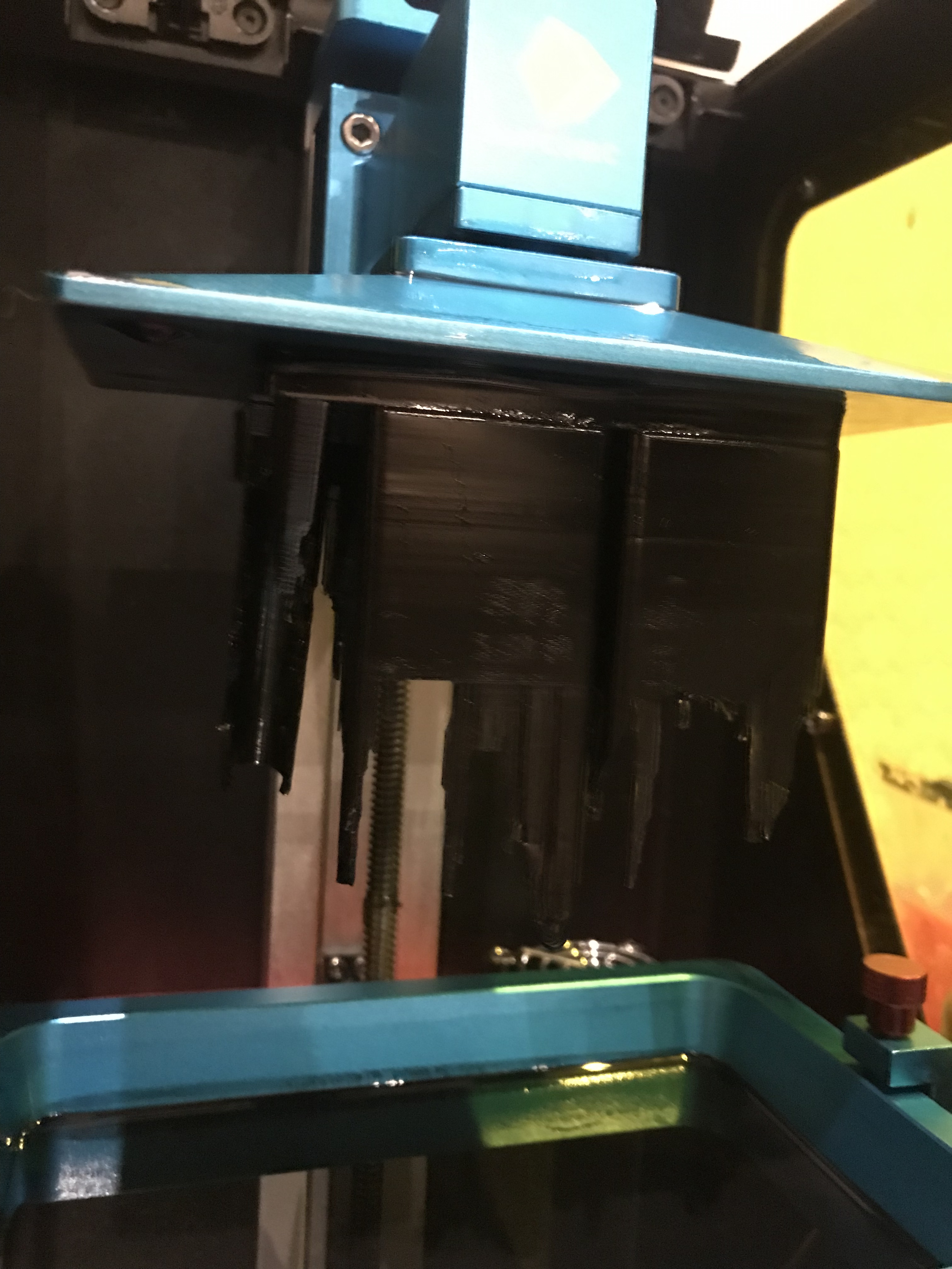

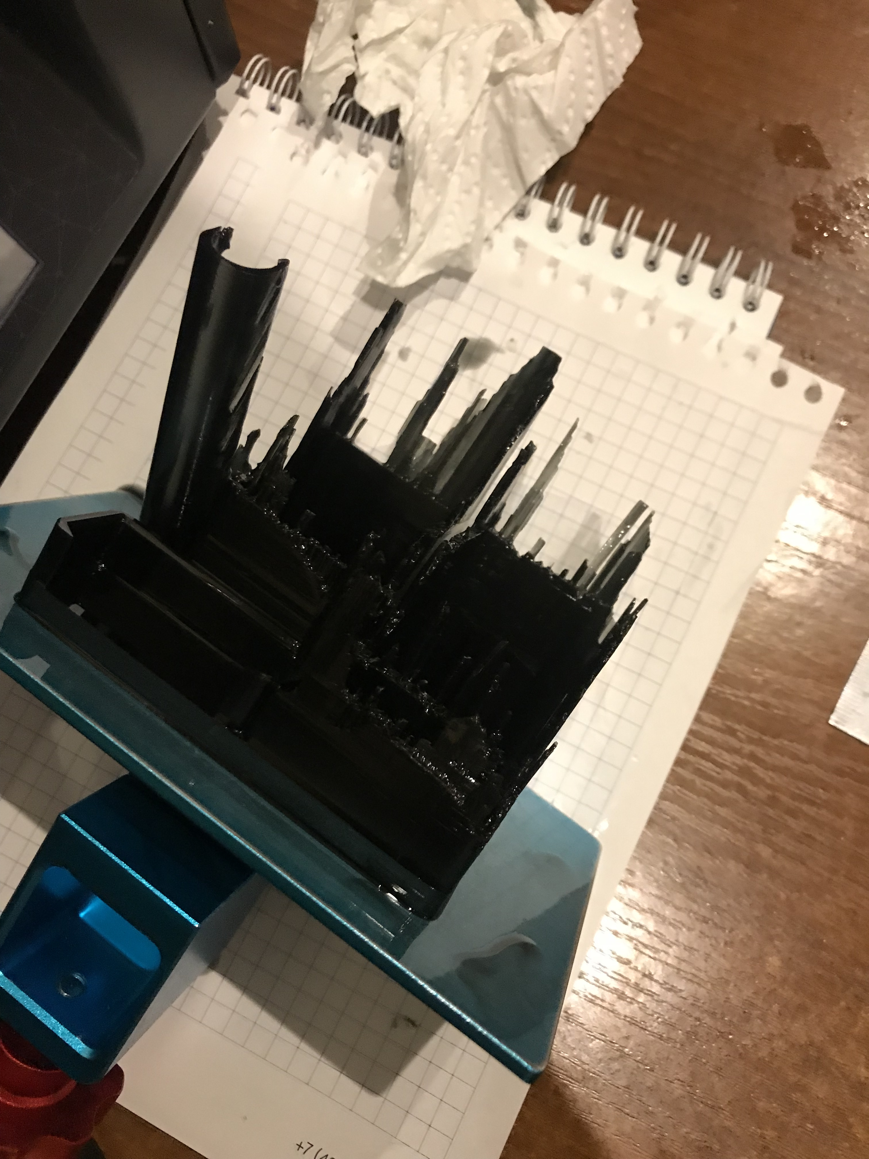

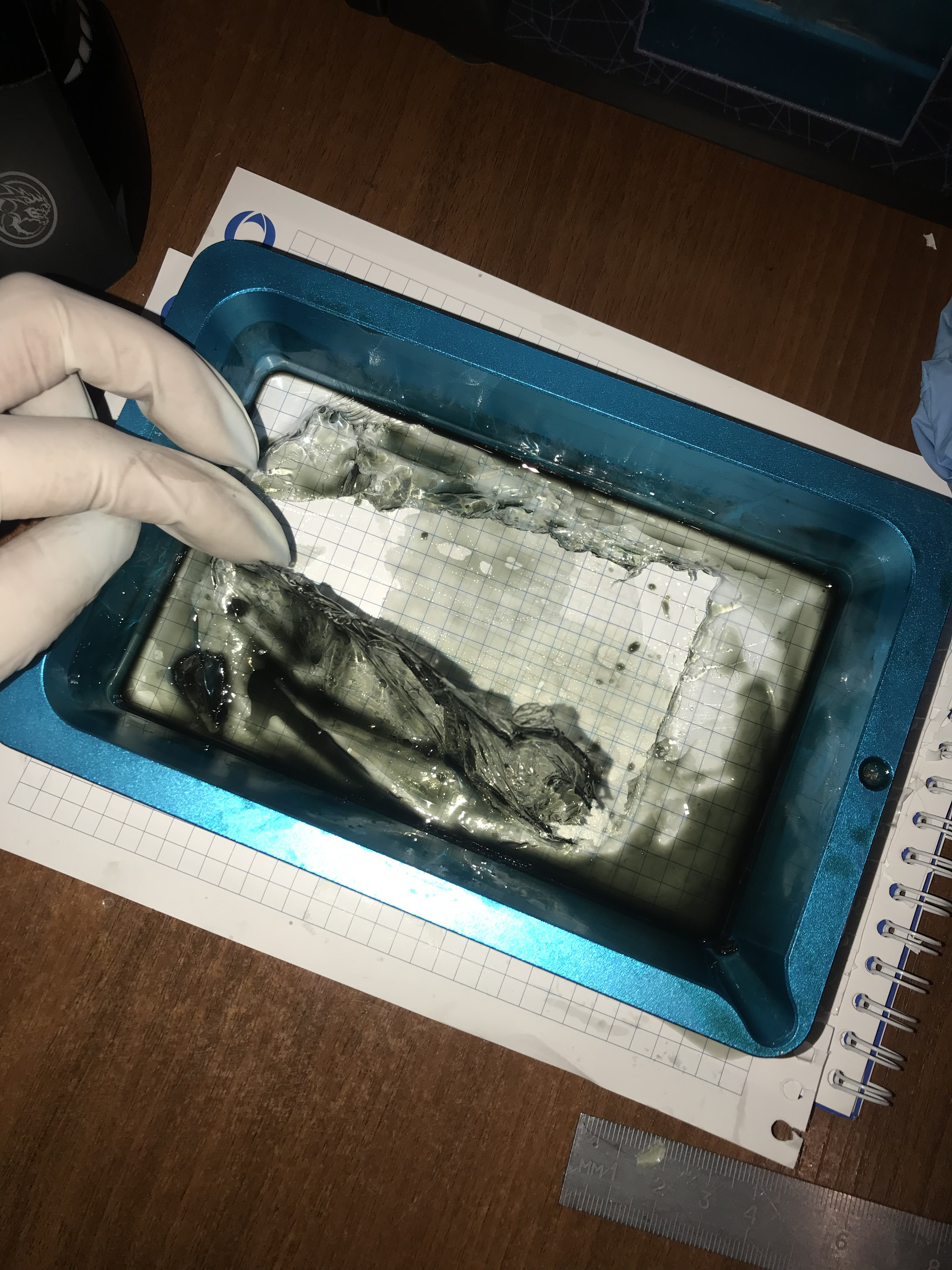

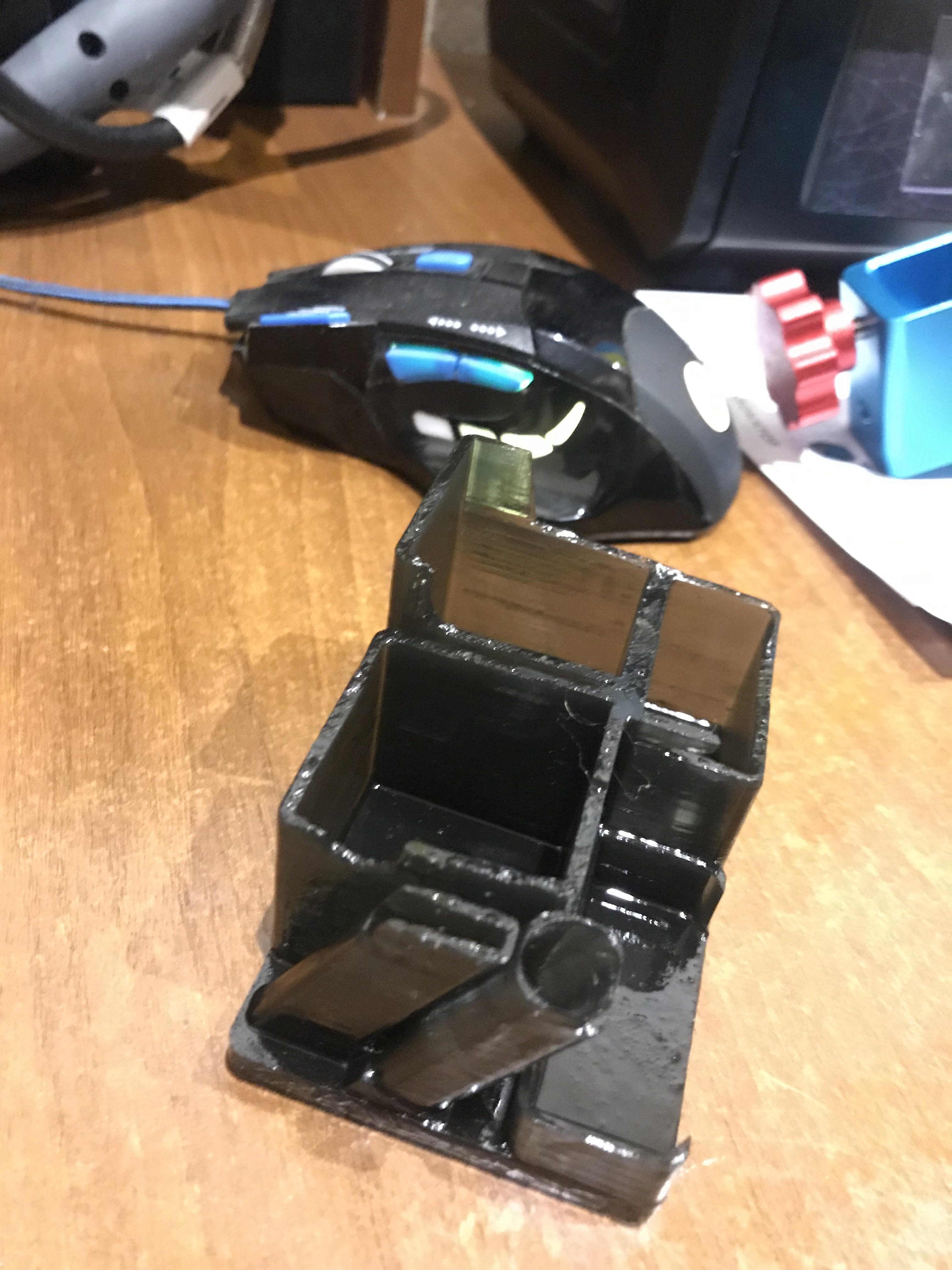

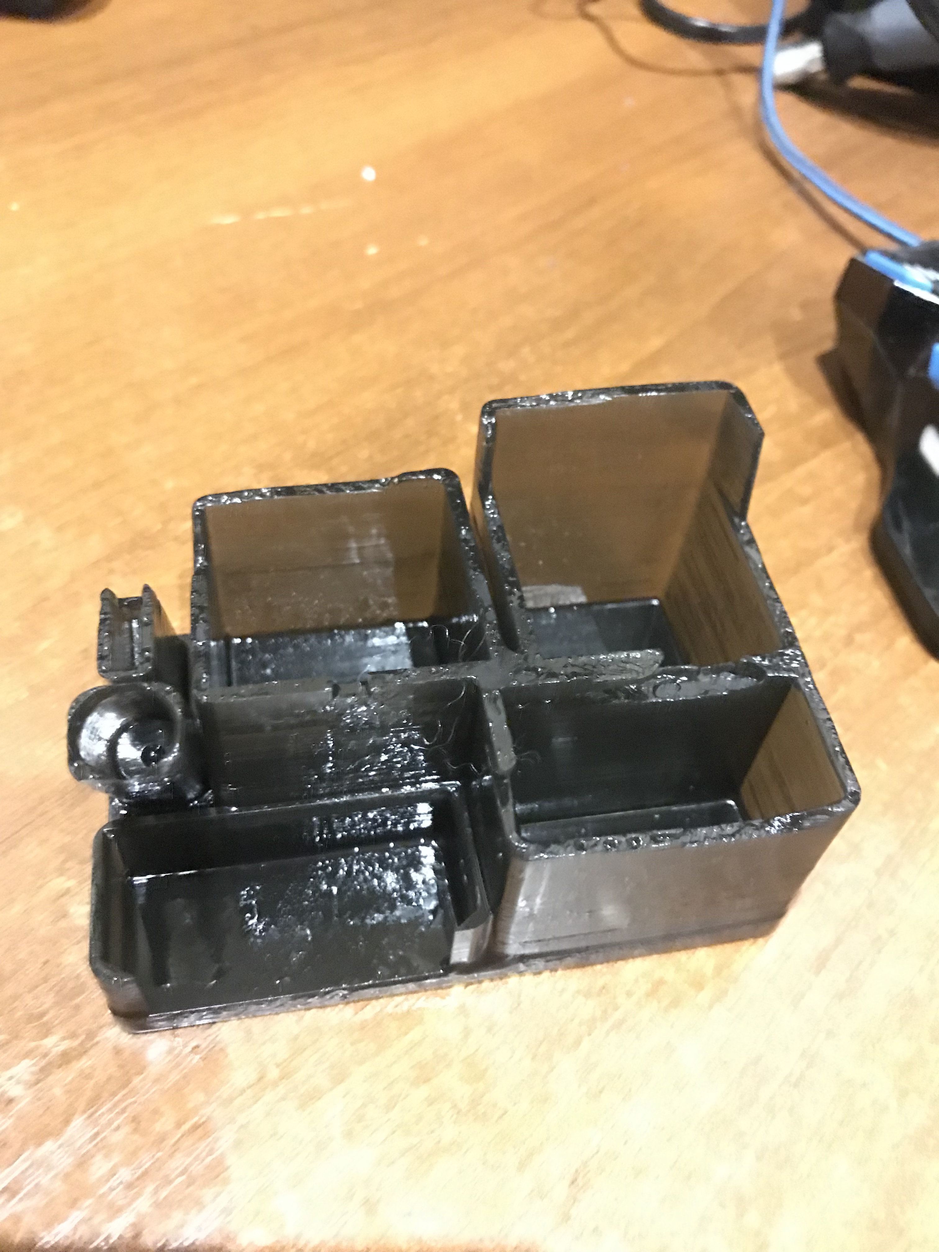

Много раз пытался распечатать органайзер для канцелярии. Сначала была проблема с прилипанием к столику, модель из за массивности отваливалась на середине печати. Эту проблему я решил и сейчас модель прилипает, как нужно.
Проблема в следующем - модель не пропечатывается.

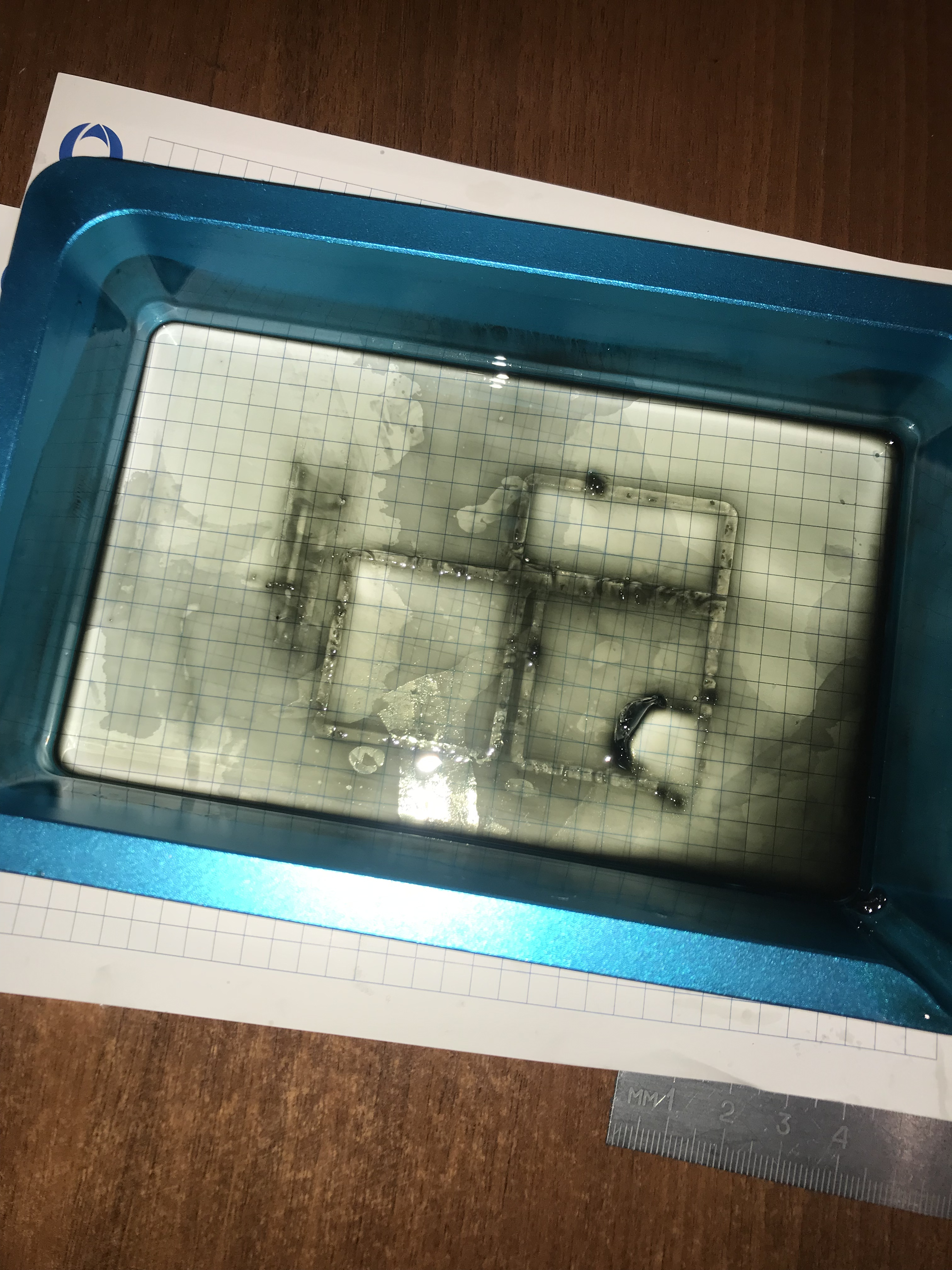

Первый раз выглядел так:Но оказалось, что просто закончилась смола.

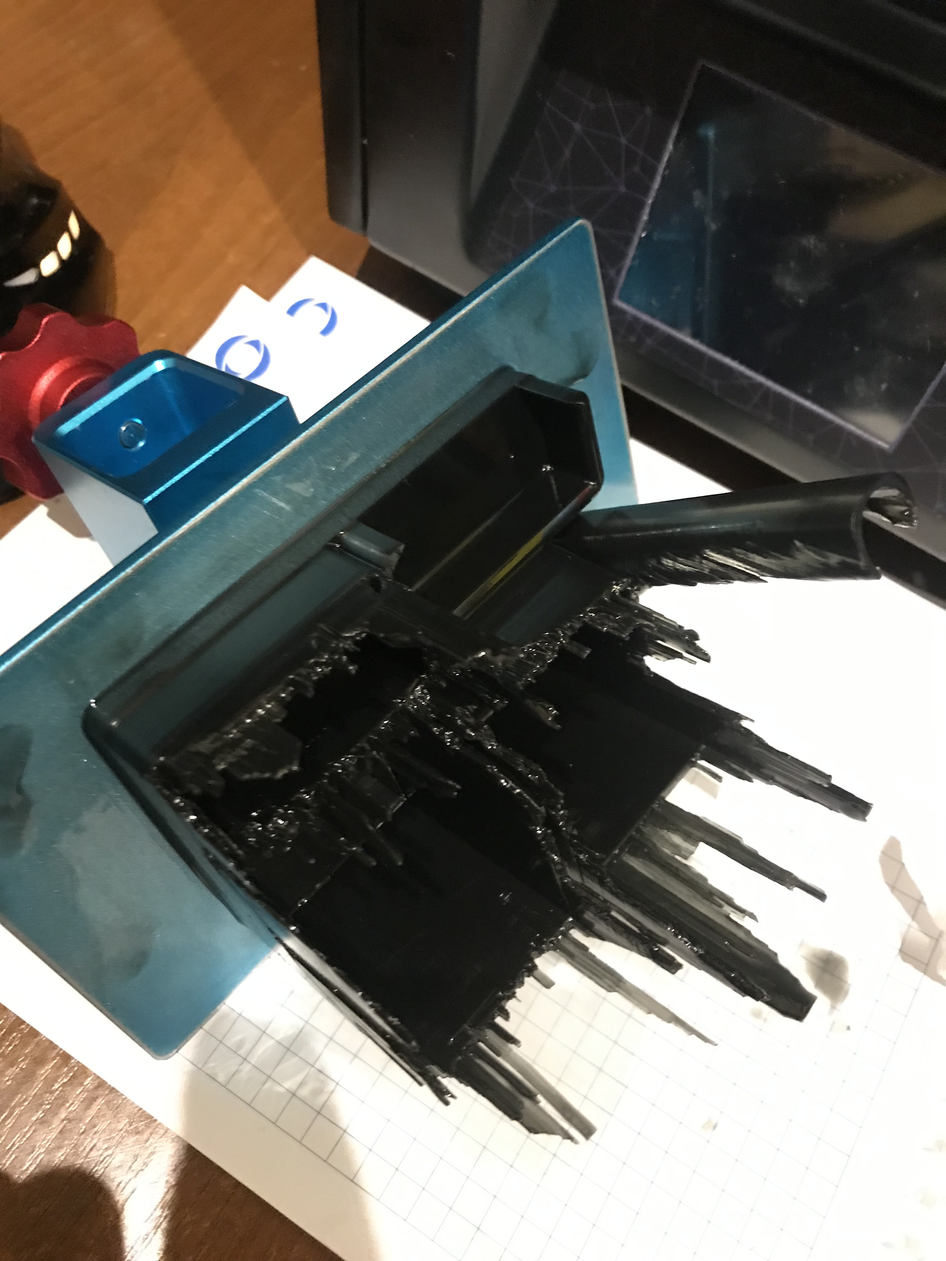

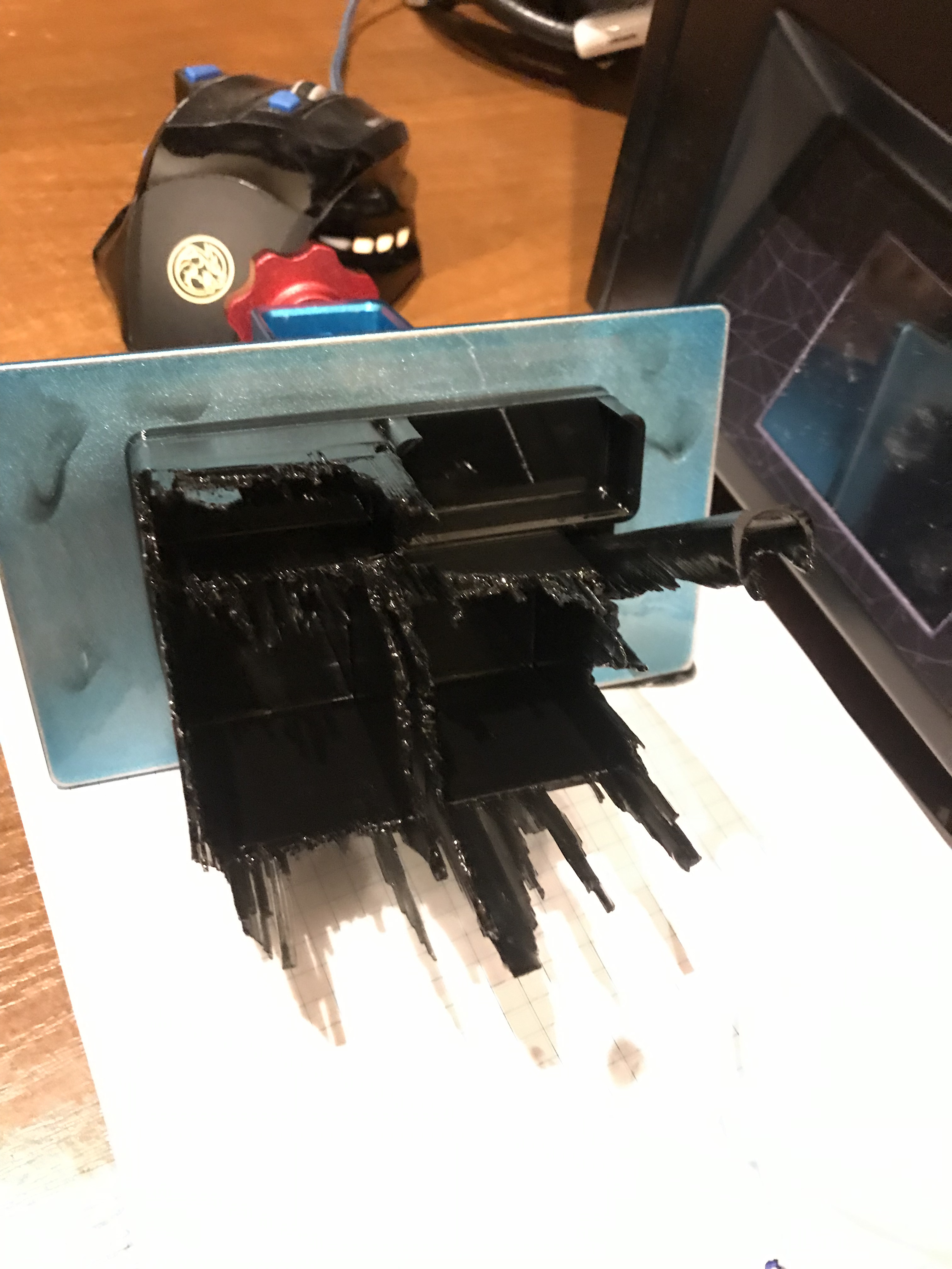

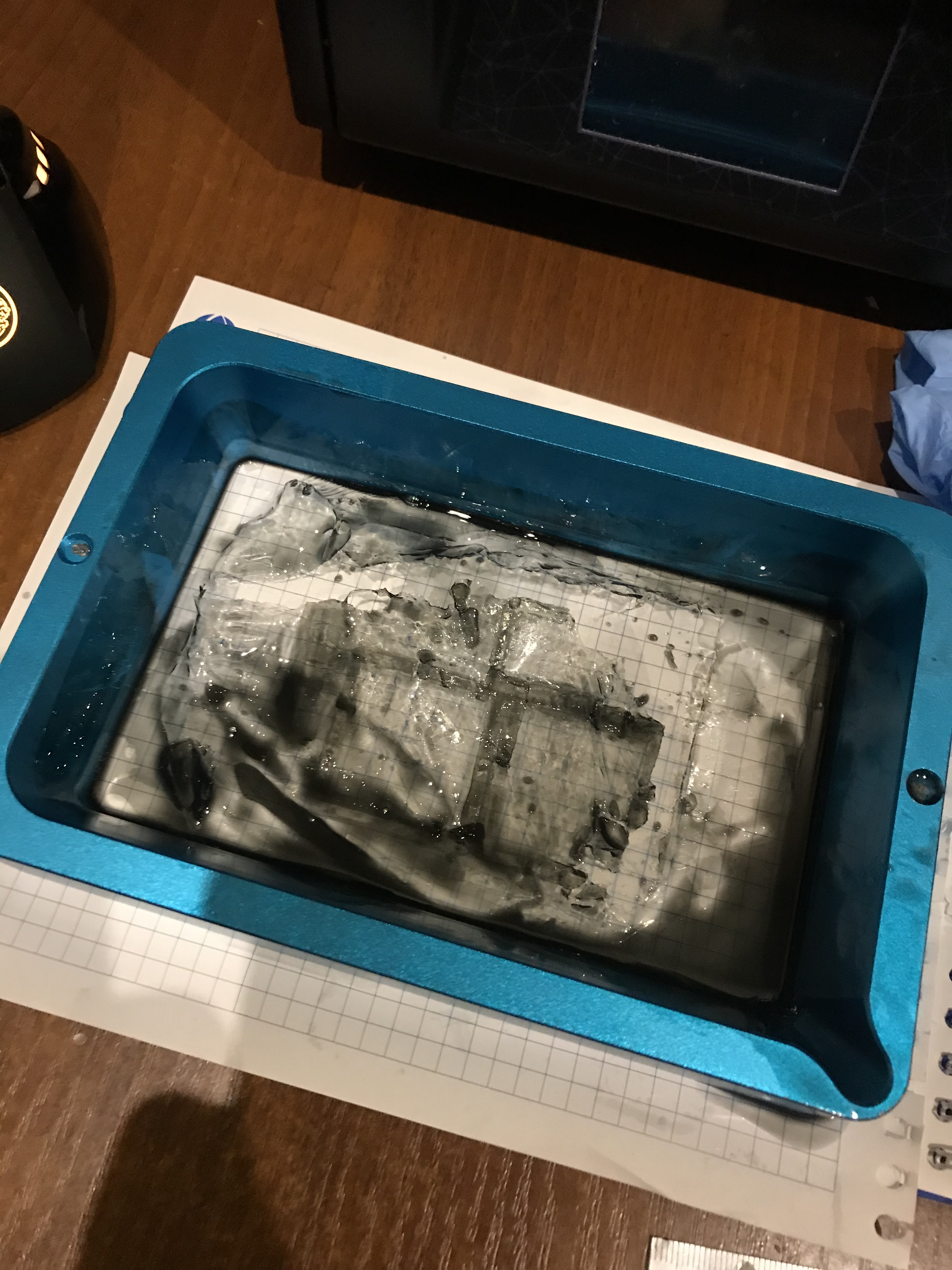

Втора попытка меня просто поразила, тк я налил смолы больше чем в прошлый раз и надеялся на результат, но:Часть прилипла к пленке, да настолько крепко, что при демонтаже пластиковым шпателем, порвалась сама пленкаМожет кто то сталкивался?
Может у кого то есть предположения?
Куда смотреть, куда копать?
Настройки:
Толщина слоя 0,05
Время засветки: 10
Время паузы(может и не так это называется): 2 сек
Время засветки нижних слоев: 80
Кол-во нижних слоев: 8
П.С.
На все эксперименты ушла банка смолы и экспериментировать в слепую дальше желания не много, поэтому хотел бы услышать мнение других пользователей данного принтера.
