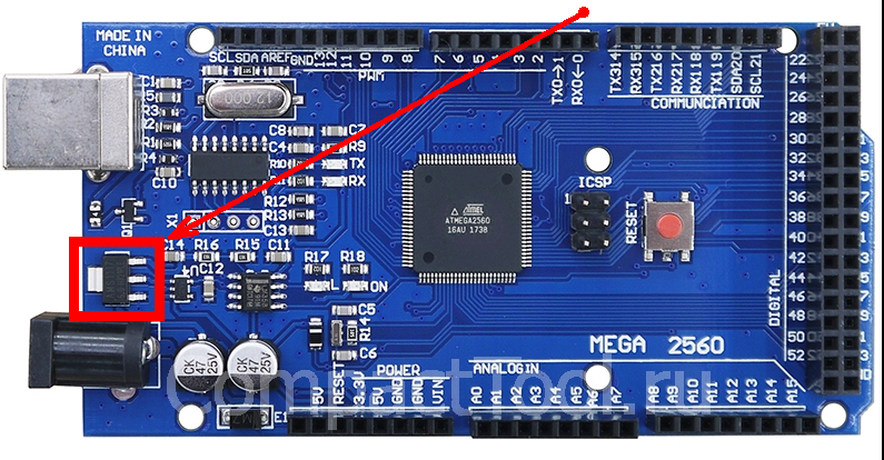

Arduino Mega + RAMPS 1.4 - горит стабилизатор напряжения на Arduino
Второй раз уже сгорает стабилизатор напряжения на Arduino Mega.
Никак не могу найти причину. Связка используется для прототипа 3D-принтера. На текущий момент подключены шаговики трех осей (через драйверы A4988) и концевики. RAMPS питается от лабораторного блока питания, там ровно 12 вольт.
В прошлый раз я не смог уловить момент отказа, но во второй раз заметил, что отказ произошел во время тестирования при механическом упоре шагового двигателя (не сработал концевик).
После первого случая приклеил к стабилизатору радиатор (такой же, как на драйверах), но, как видим, не помогло.
Что делать?
