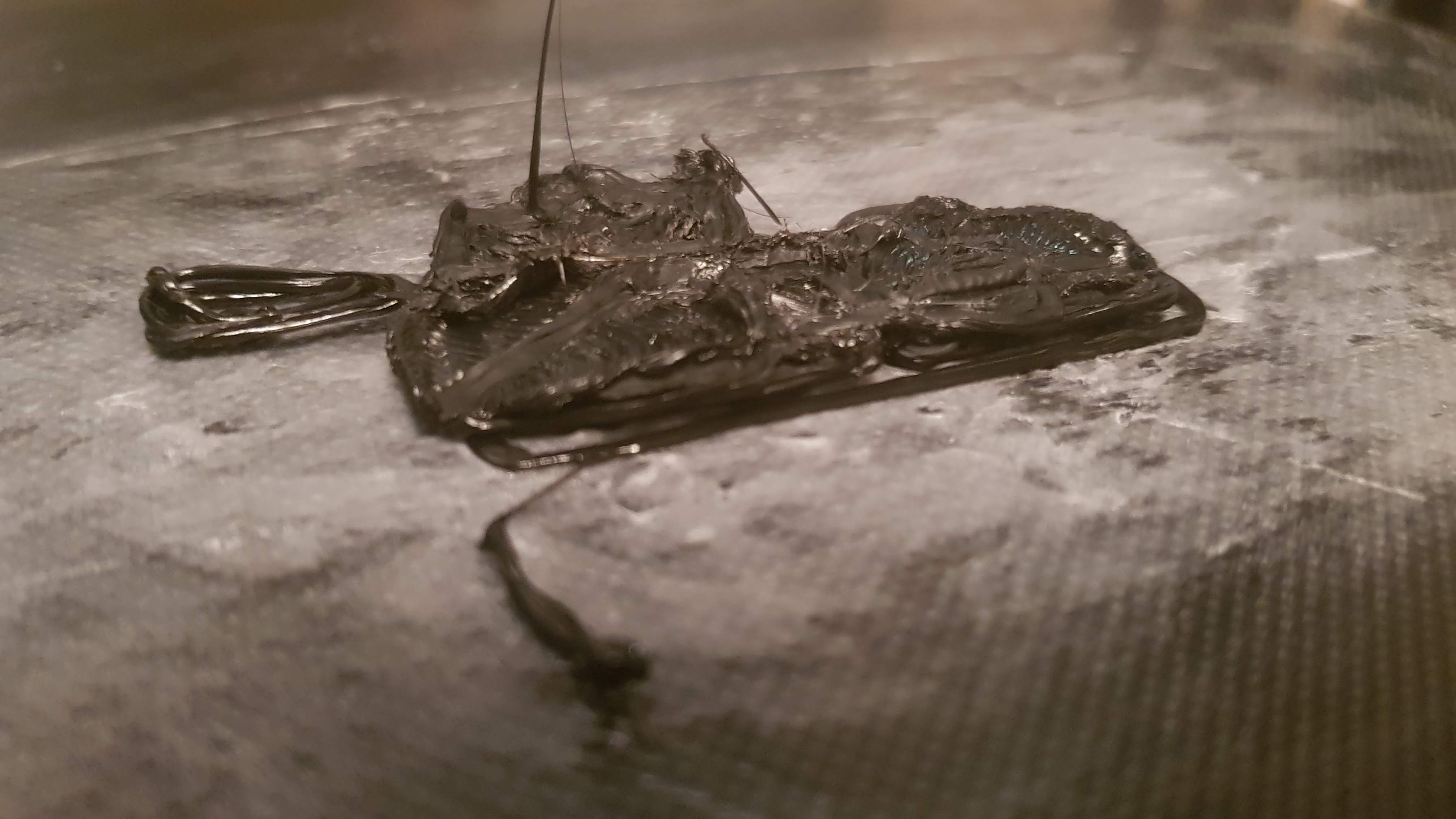

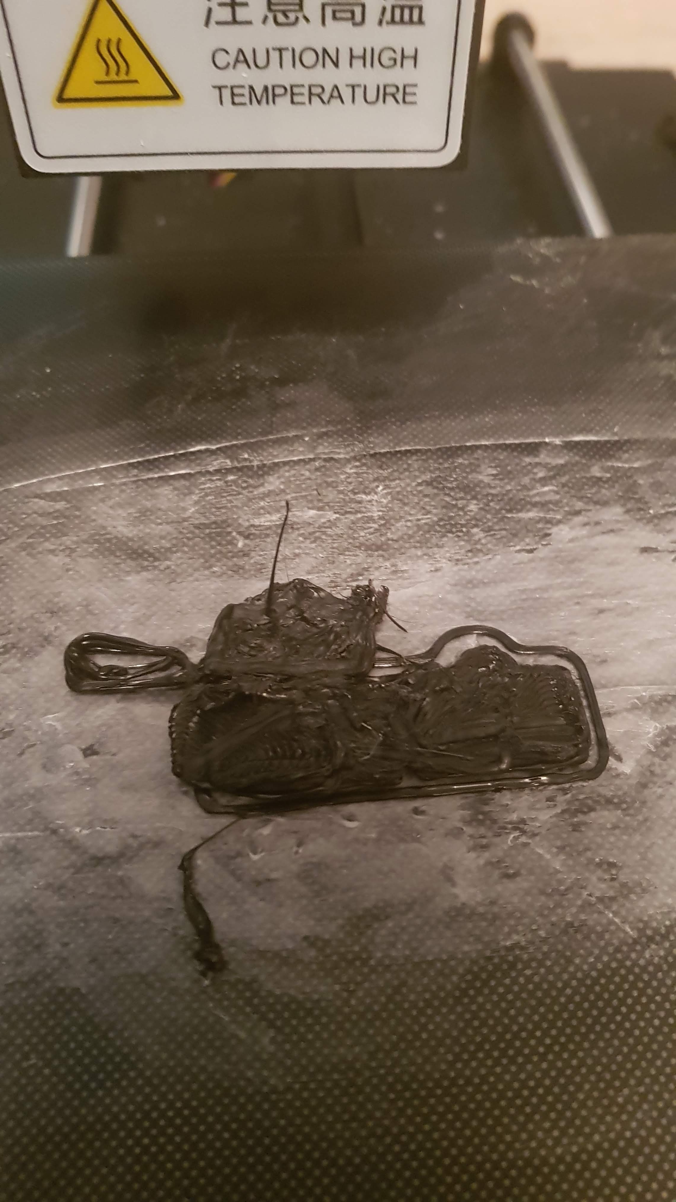

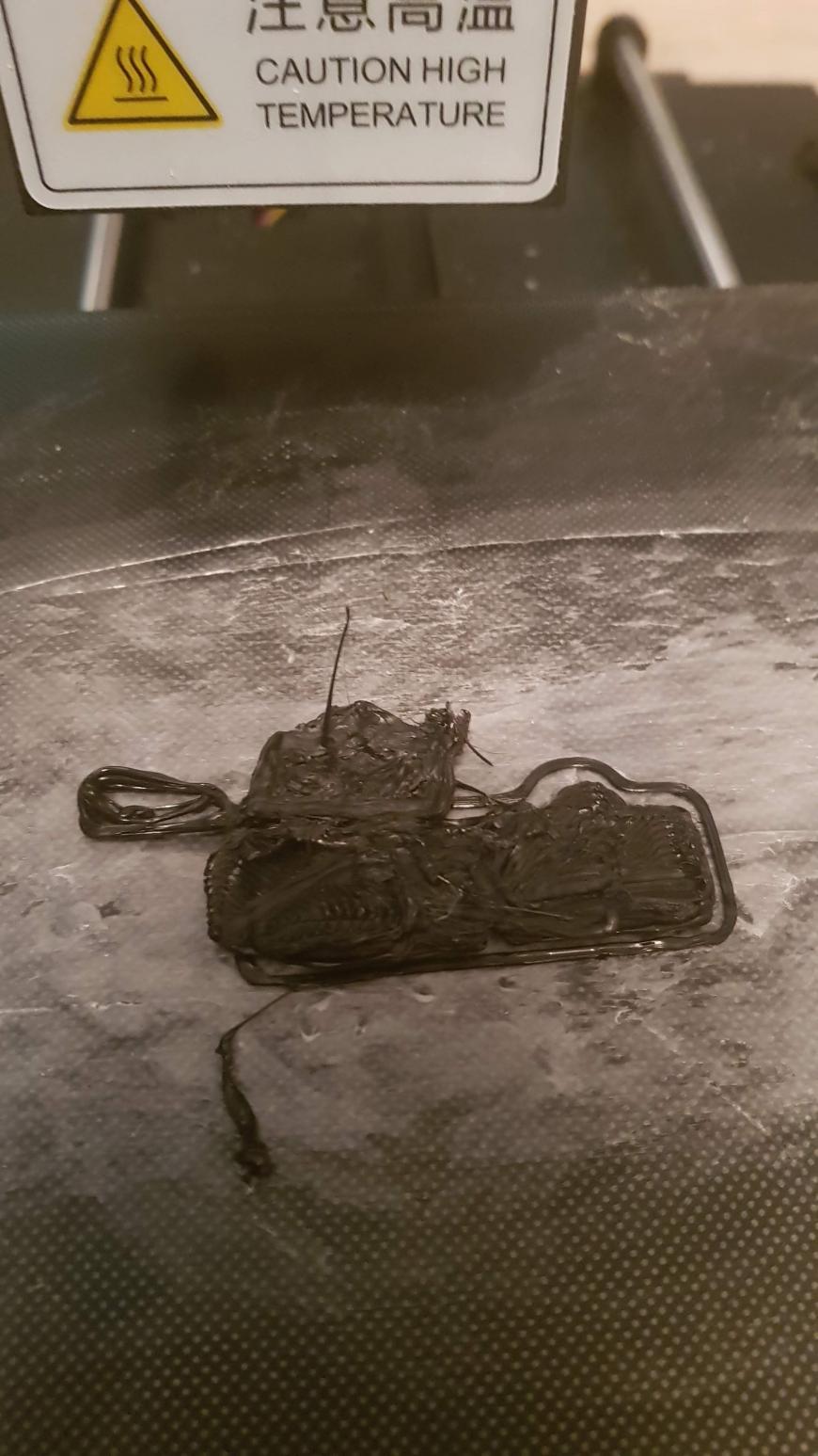

После за мены материнской платы (менял по гарантии) собрал все и решил перепроверить напряжение на драйверах которые были в базе - A4988 (естественно до замены, проблем не было, но вольтаж не замерял и не подписывал какой драйвер за какой движок отвечает)
Техподдержка посоветовала 'The normal range is 0.86v ~ 0.9v.' и тут начались сильные смещения по осям.
Входные данные следующие:
Винты регулировочные для оси Z я прикрутил до упора, как в инструкции сказано, предварительно уменьшив расстояние между частями стола до 15мм ....
Помогите разобраться, как вернуть принтер в нормальное рабочее состояние
Заранее благодарю =)
- Стол откалиброван
- сопло 0,4
- ширина слоя 0,2
- скорость перемещения всего 40
- Слайсер cura
- Драйверы A4988
- пластик пробовал АБС (240 сопло 105 стол) и PLA (200 сопло, 70 стол)
- Щелчков и пропусков шагов не наблюдаю
- двигатели (кроме Y не греются, Y как я понял под корпусом, и в момент печати замерить температуру сложно, но сразу после остановки попытки печати, понятно, что он не греется
- Первый стой, (после снижения до 0,86 напряжения на драйвере подачи пластика) ложится нормально, проблем с адгезией нет ни с АБС ни с ПЛА
- После третьего слоя, (по оси Z вроде как 0,6 в координатах на дисплее) Головка экструдера начинает вгрызаться в пластик, и на слое 4м (по Z в этот момент 0,8) двигатель начинает щелкать, поскольку сильно упирается головка в отпечатанную часть изделия, и происходит смещение по осям.
- После я просто выключаю, принтер....
- поднять напряжение - сейчас на Х Y стоит по 1,02v, Z по 0,93 - и левый и правый, экструдер - 0,86
- откалибровать стол по оси Z при помощи винтов
