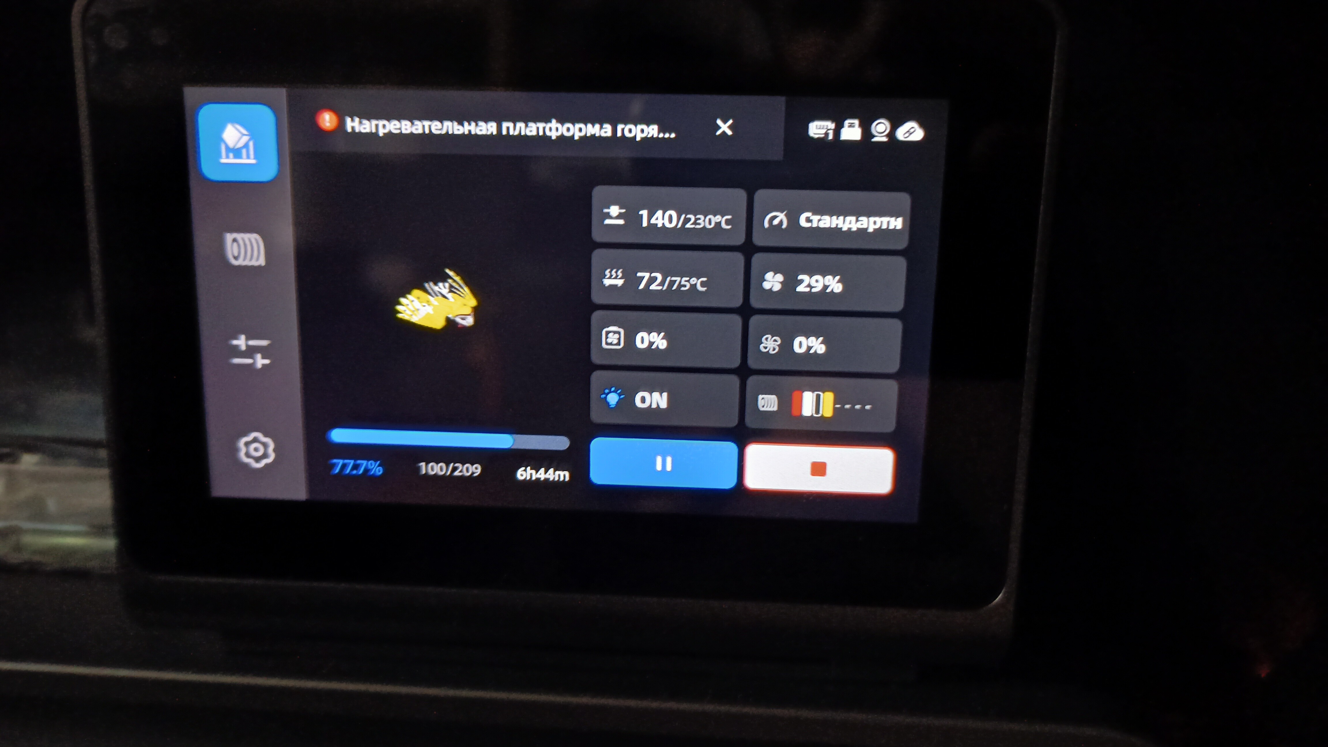

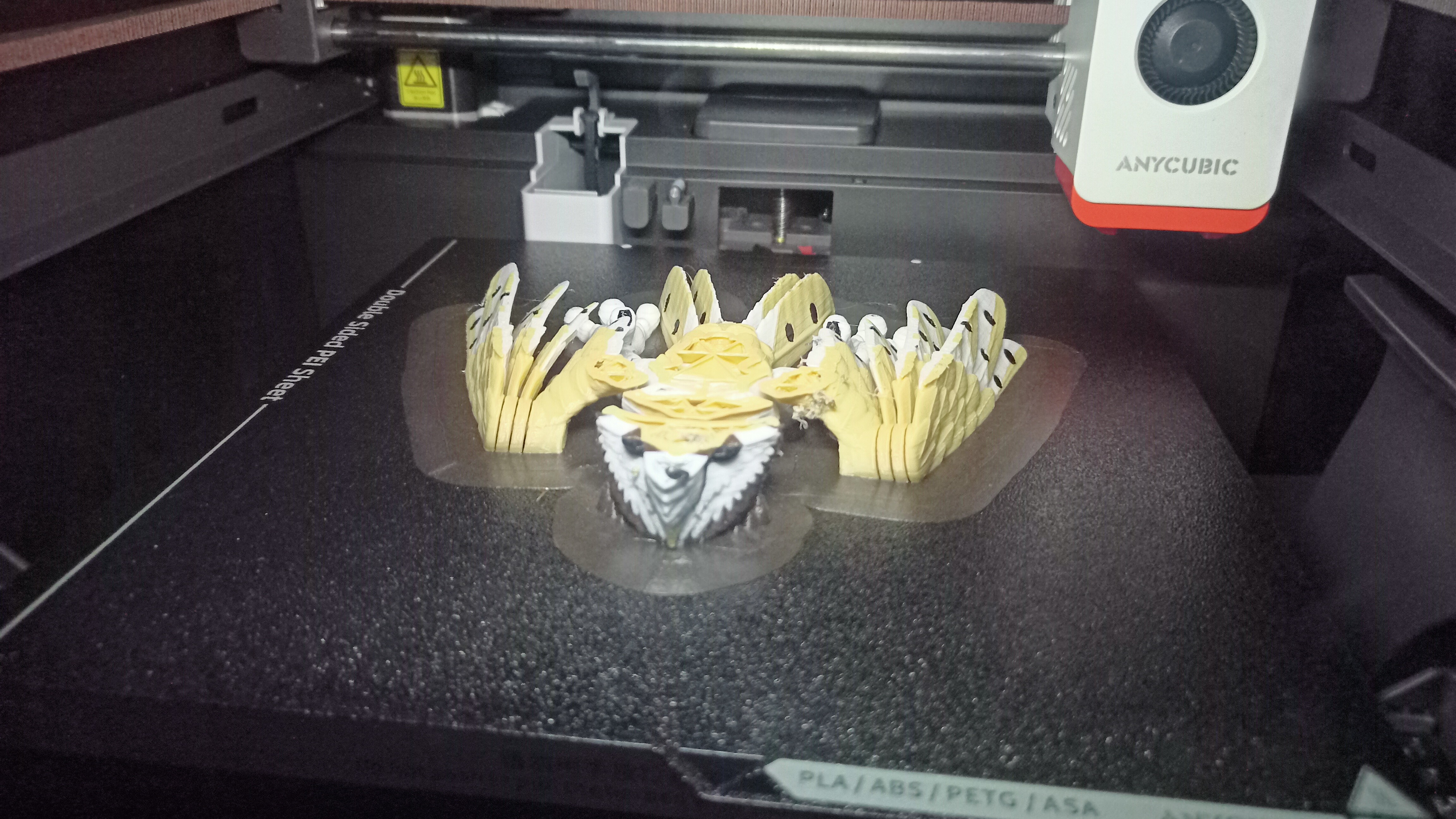

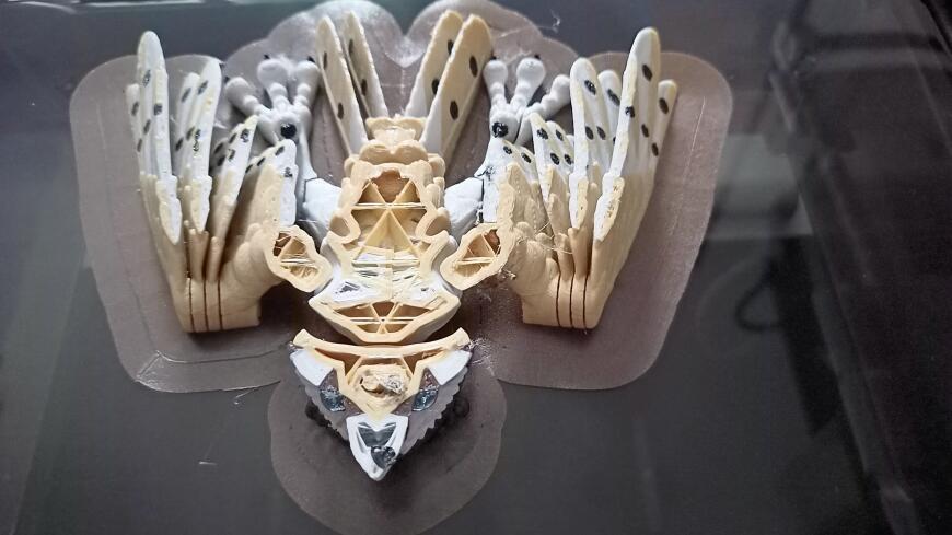

Критический провал. Есть несколько идей почему это случилось, но возможно у кого-то есть рабочие теории.
Пластик PETG, утром вместо амбарной совушки получил запор в системе сброса отходов и "аномалия резака".

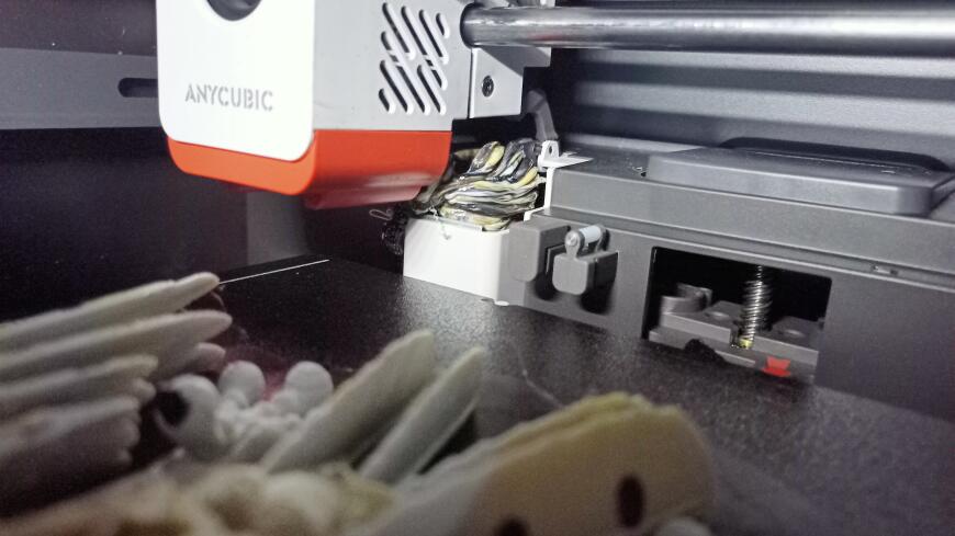

Голова находилась у отверстия сброса и упиралась в кучу давленного пластика.
Работает эта хитрая система следующим образом:
В обычном режиме отверстие открыто, при продувке сопла, голова толкает рычажок и закрывает проход перегородкой. Экструдер выдавливает "какаху" на перегородку, получается конус, который под остывший сбрасывается вниз, когда голова отъезжает и перегородка возвращается в свое обычное вертикальное положение. Ну или не забрасывается. Я заметил, что иногда отходы под задерживаются в канале, но засор легко выбивается второй "какахой". Один раз, правда, было такое, что система не сработала и "какаха" каким то образом выпала прямо на столик. Но тут прямо жесть случилась. Канал просто забит пластиком с обеих сторон, т.е. что то, пошло сильно не так.
Очень обидно, так как мы уже подобрались к финалу. Продолжить печать не получилось. Пластик наглухо забил отверстие и был заблокирован головой, чтобы вычистить там всё, пришлось обесточить принтер, но по какой то причине, после продолжения печати, принтер выдал всю ту же "аномалия резака" и прервал задание без возможности восстановления.
Запустил после этого новое задание, ожидая какой то поломки, но нет, печать прошла успешно.
У кого были такие проблемы? Есть идеи почему это происходит? Сова довольно сложный объект, много смен филамента, но все же не до конца ясен механизм появления такой чудовищной пробки и причины, по которым принтер не смог продолжить задание, после устранения неполадок, тоже не ясны.
