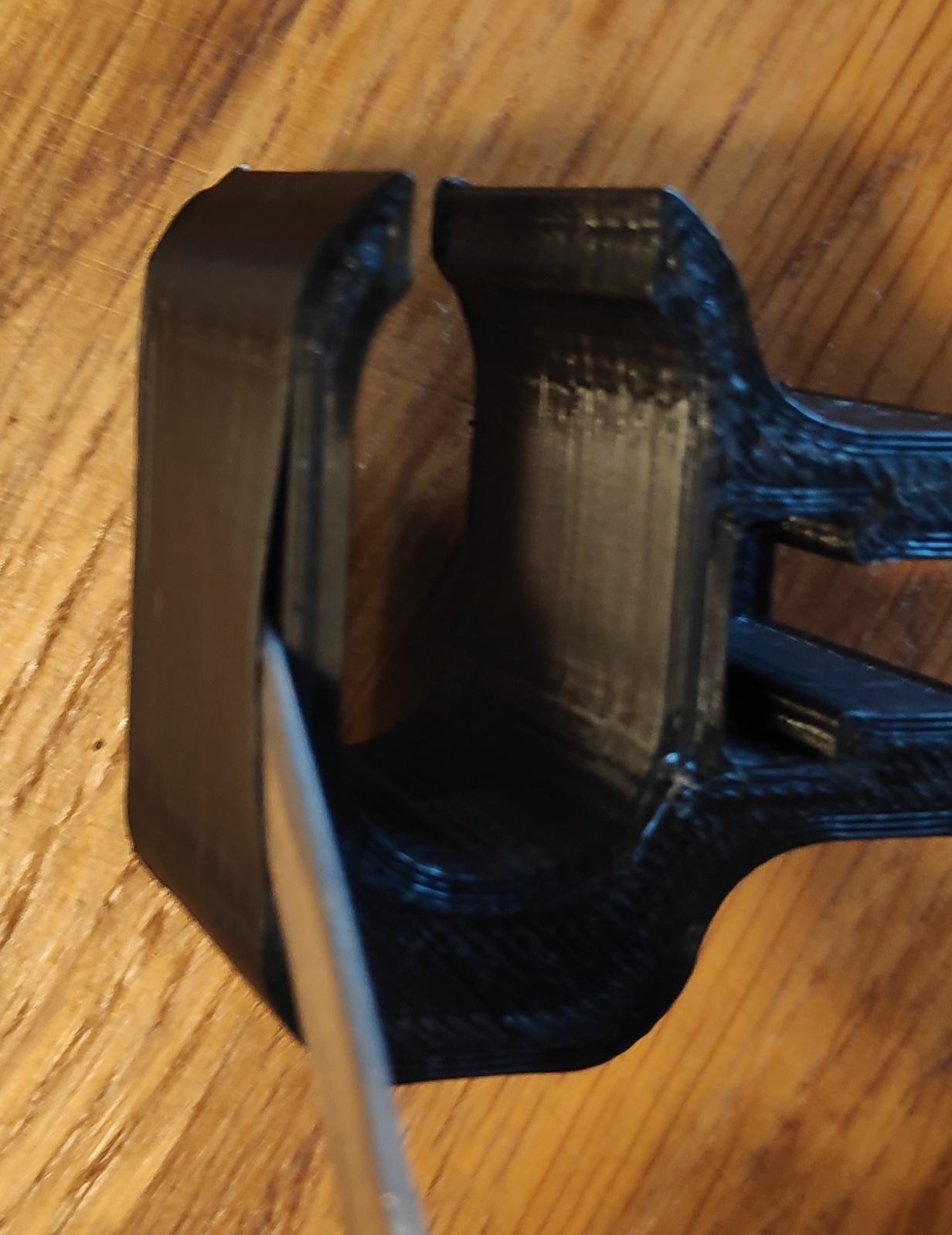

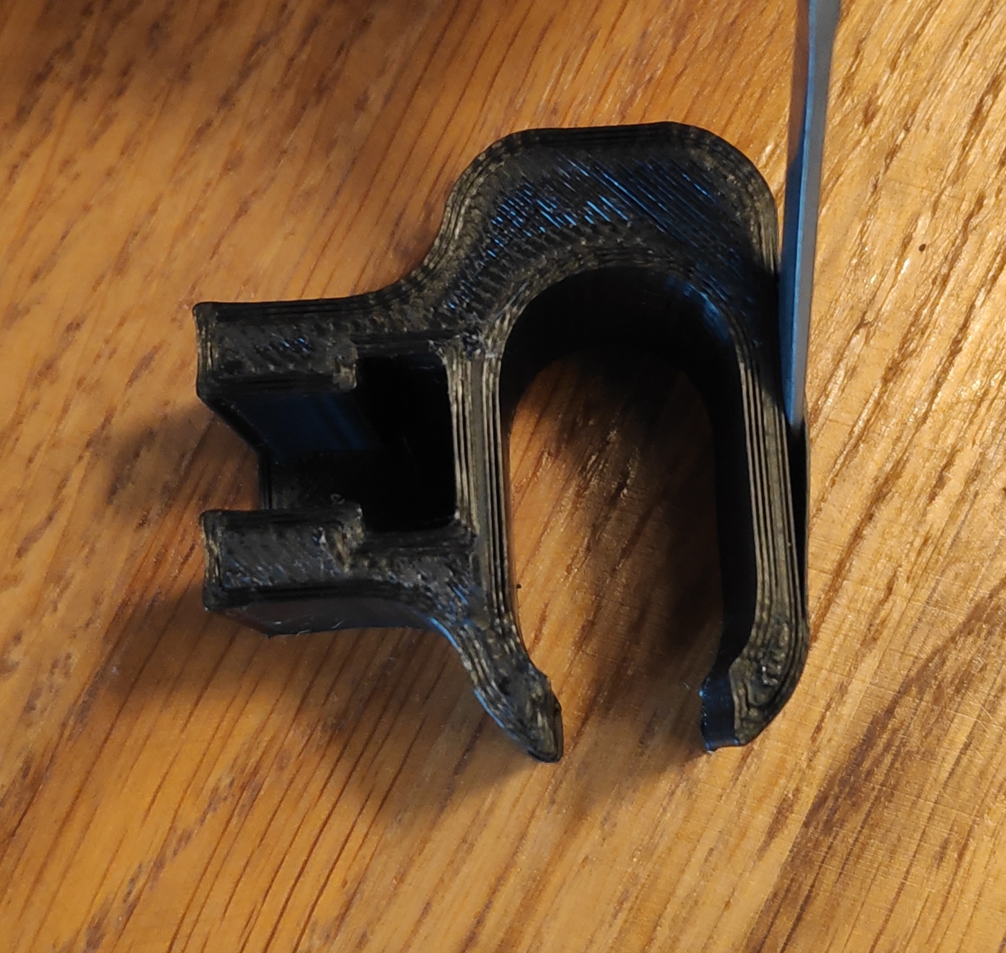

Anicubic chiron + cura = нет склейки параллельных линий
напасть какая то. пробовал 100 и 105% потока. нет склейки между некоторыми вертикальными слоями в стенке.
Есть ли какая то связь с linear advice ? с прошивками не разбирался куда копнуть ?
на хироне стоит марлин 1.3.0, боуден переделал на директ, экструдер - титан с редуктором.
