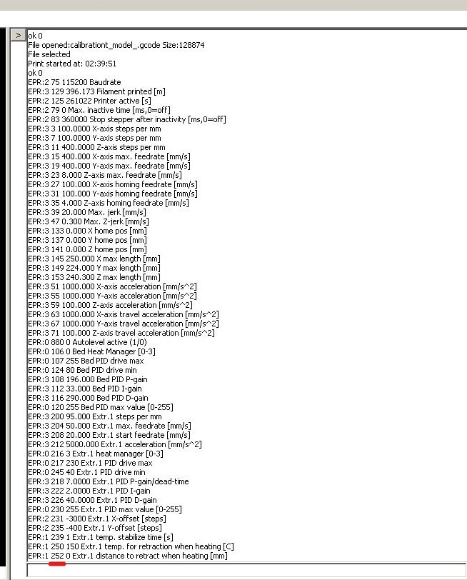

Захотел нагреть стол и столкнулся с ситуацией, когда процесс прерывается на 79, .. градусах.
Принтер Anet A6l: выглядит как Anet a6 скрещенный с A8: у него пятикнопочное управление и литерный монохромный дисплей, вместе с тем горизонтальная опора крепления челнока экструдера - как в А6.

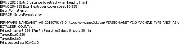

Смотрю лог и вижу "FIRMWARE_NAME:ANET_A8_20160701V2.0 http://www.anet3d.com/ VERSION:ANET V2.0 MACHINE_TYPE:ANET_A8-L "
Плата Anet3D 1.5.
"ANET_A8-L"?

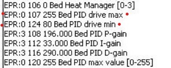

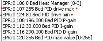

Ладно. Но что значит это?
Если мы не хотим нагреваться выше 79-ти... Значит тут что-то волшебно работает и из минимума берет верхнее органиение ? (Кстати. Запитал нагреватель плиты стола принтера - через внешнее питание и диодный ключик, чтобы не гнать токи через матплату - захотел скорости нагрева стола, и стол утеплен впридачу)
Этот компот обстоятельств значит, что мне - если хочу 100+ градусов на столе - надо перепрошивать на ту прошивку, где я могу менять эти уставки произвольно - и терять прошивку оригинальную. И ставить что-то иное?
Если есть возможность из диалога с принтером в консольки поменять эти уставки, то как это обозначить? Я нашел статьи о калибровке Регулятора, но про уставки там ничего нет - только про калибровку и обновление коэффициентов.
Привожу выжимку лога общения с принтером из консольки pronterface из , если вдруг вам будет интересно глянуть. Всех с наступающим и всех благ!
