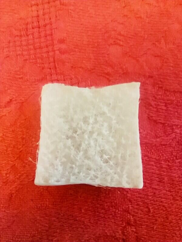

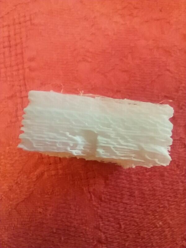

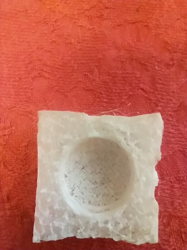

Мучаюсь с недоэкструзией после замены термистора и нагревателя и заодно сопла (старое уже сильно забилось). На примере тестового кубика из PLA печатал на настройках Fine в Cura 4.7.1. и 5.5.0 (даже не стал его распечатывать полностью) стенки мягкие, кубик как марля, спокойно расслаивается. Но при этом форма кубика идеальная. Кажется сделал все возможное (а может и не все) - в Куре проверил диаметр нити, на всякий случай сделал диаметр сопла 0,3, увеличивал несколько раз коэффициент экструдирования, проверил прижим ролика, он не изменился. Несколько раз в процессе печати менял температуру сопла и коэффициент экструдирования. Где еще копать, или это может быть вообще не недоэкструзия. Фото прилагаю.
