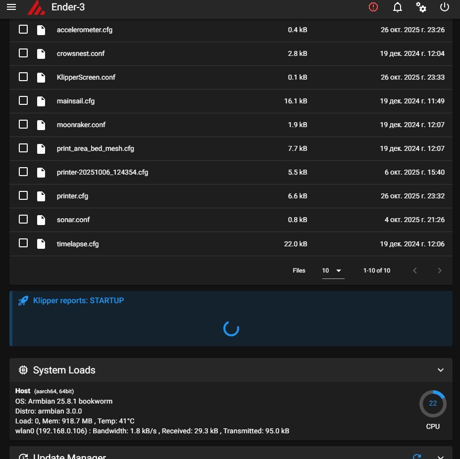

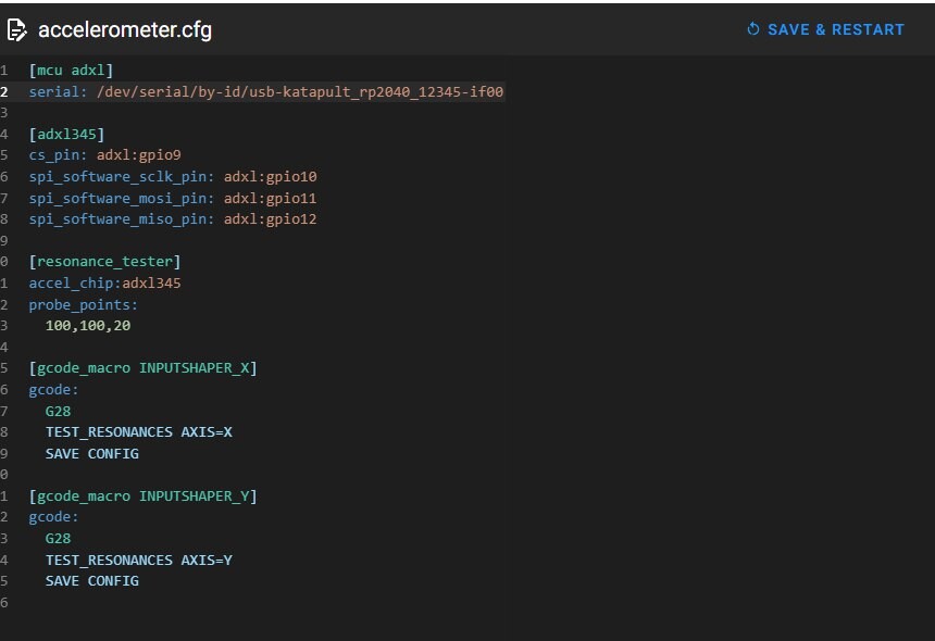

Калибрую Input Shaping с помощью датчика ADXL345 Type-C на Ender-3 Klipper. Создал файл accelerometer.cfg, добавил туда скрипт:
Далее вывел в консоль ssh запрос подключенных устройств, получил 2 адреса, один из которых адрес MCU, другой адрес ADXL, скопировал его и вставил. Можете увидеть на картинке. Теперь нужно перенести это в printer.cfg. Делал это двумя способами: вставкой этой строчки в printer.cfg - [include accelerometer.cfg] или copy&past. После этого принтер уходит в бесконечную загрузку, пишет "printer not ready", дисплей отключается, горит синим.

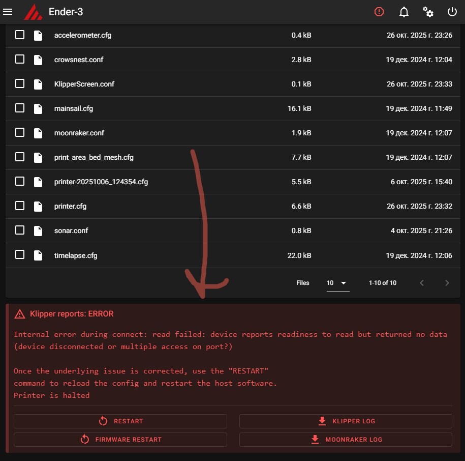

Если убрать строку [include accelerometer.cfg] из printer.cfg, то опять все работает, дисплейчик прогружается. Если во время бесконечной загрузки принтера, выдернуть провод Type-C из акселерометра, то пишет это:
То есть ADXL345 принтер видит, но почему-то не хочет дальше с ним работать. Одноплатник btt pi v1.2, материнка skr mini v2. Может ли это быть из-за sd карты на 8gb в одноплатнике? Может, ошибся где-то, подскажите, пожалуйста, что делать.
