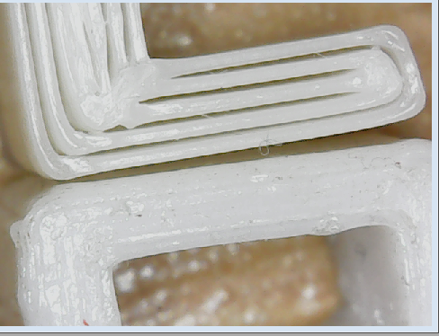

ABS, сопло0.4мм, Температура: Стол100*, сопло240*. Клей «карандаш»/ Принтер помещен в термобокс. Модельки маленькие – фиксаторы ремня. Обе сделаны при одинаковых настройках Slic3R. Та, у которой слои слиплись нормально, производилась в единственном числе, вторая же с не спекшимися слоями – одна из двух напечатанных одновременно. Дефект первой описывал тут , от него избавился увеличив количество моделей , но вот, приобрел новую проблему. От чего такое при не измененных настройках?
