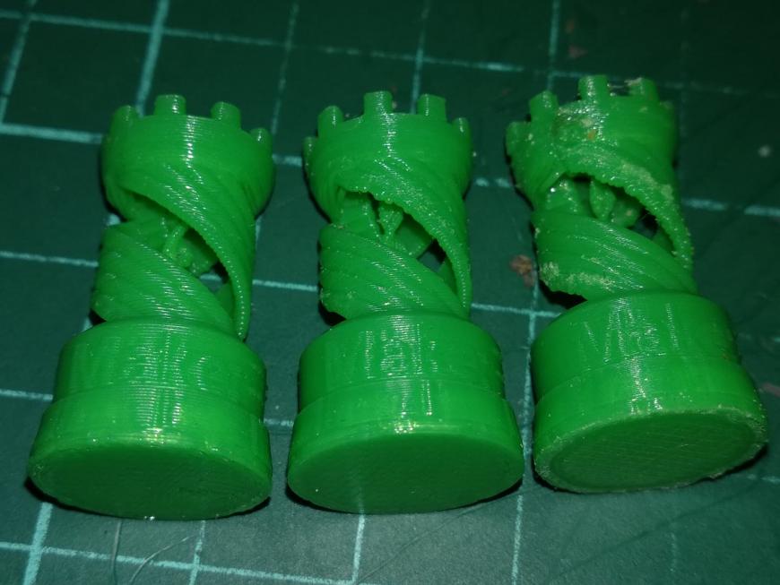

Принтер косячит с высотой слоя.
Настроил принтер 32 бита с прошивкой MK4due. Печатает со слоем 0.2 хорошо. Сопло 0.4. PLA
Но вот лажа. При уменьшении высоты слоя вылезает косяк. Наплывы. При чем величина экструзии уменьшена что бы кольцо влезало на втулку - https://www.thingiverse.com/thing:1662342
Вот фото. Слои на фото слева на право 0.2 - 0.15 - 0.1Пробовал менять поток, скорость, температуру - нивкакую не улучшается. Сопло менял. Сопла обычные китайское v6. По виду нормальное. Высота сопла над столом выставлена правильно. Ставил и подьем сопла после ретрака. Если больше 0.2-0.5, то паутинку делает.
Размеры принтер соблюдает.
Вот думаю как победить.
