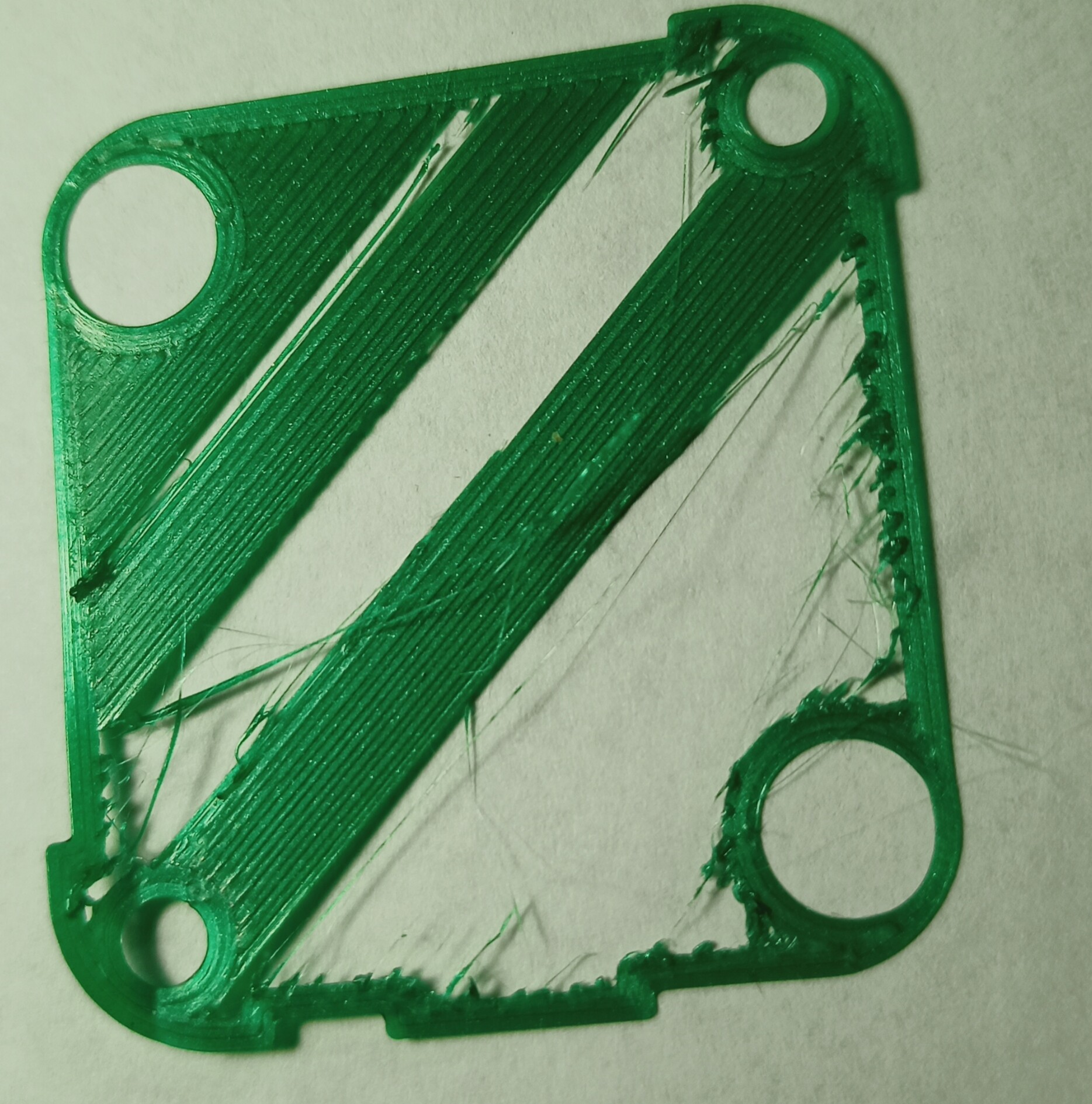

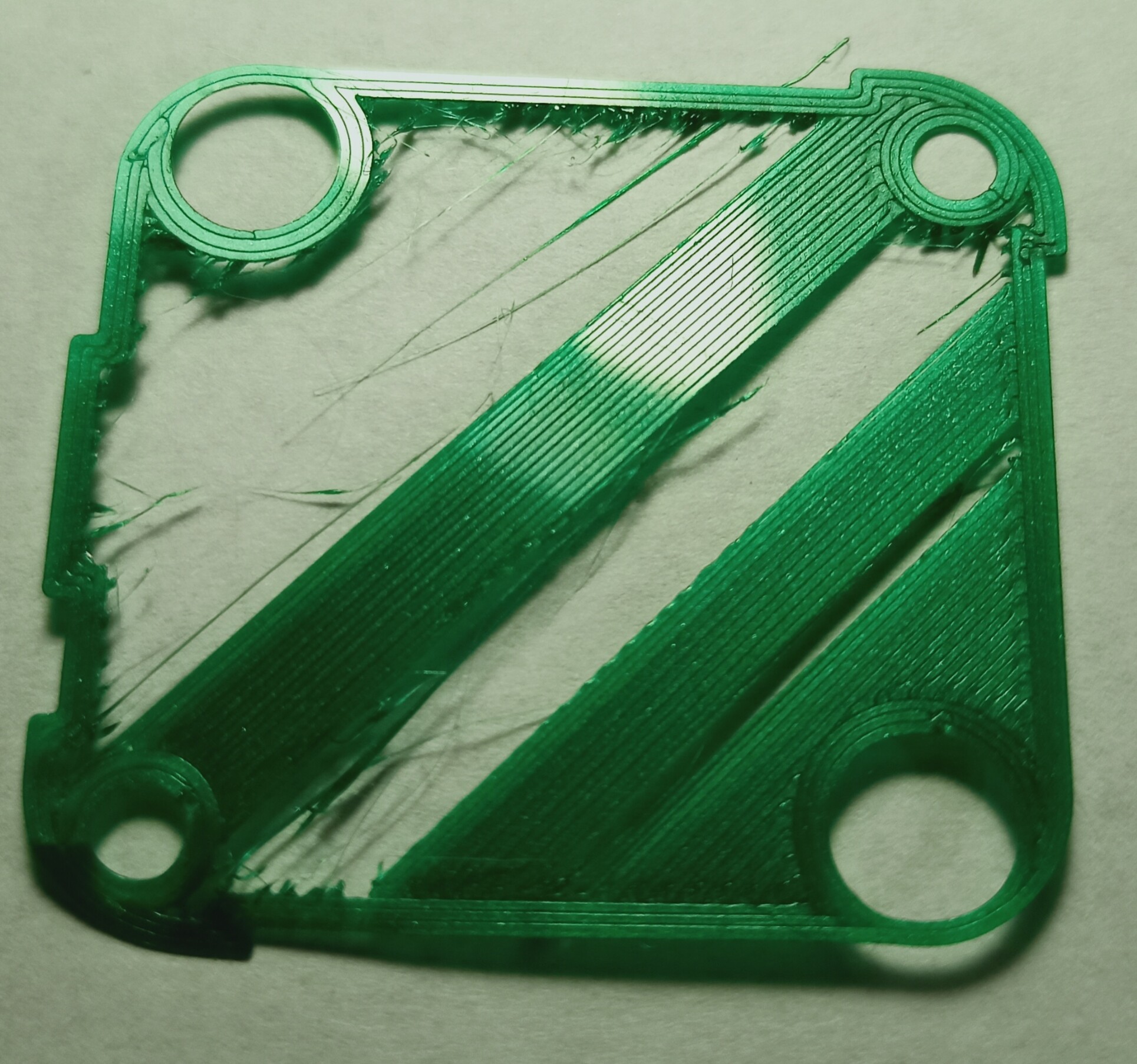

1 слой не понятный дефект
не могу найти причину дефекта первого слоя
Пластик PETG с наполнителем металлик
температура печати 245 первого слоя (менял на 240,235 не помогло)
скорость 15мм/с (ставили 20-25 еще хуже)
думал экструдер погано подает, перебрал не помогло.
температура стола 70
клей специальный для принтера, пробовал свежий ложить не помогло
сопло 0,4 ширина лини первого слоя 0,42 ставил 0,5 ширину линии, стало лучше но это не решение проблемы.
AnycubicSliser
