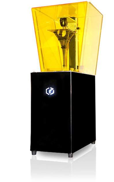

Высокоскоростной DLP 3D-принтер Titan 1 скоро выйдет на рынок
Вдохновившись статьей «Третья промышленная революция» из журнала «Экономист», в 2012 году Тедд Сяо открыл компанию Kudo3D с целью создания идеального инструмента для всех, кто заинтересован в исследовании потенциала 3D-принтера.
Первым устройством, разработанным Kudo3D, стал Titan 1, простой настольный стереолитографический DLP 3D-принтер, который можно модернизировать и улучшать. Принтеры на базе DLP-проектора приобрели популярность в последние несколько лет. Проектор освещает поверхность жидкого пластичного полимера, и тот затвердевает под воздействием света с определенной длиной волны. Так продолжается слой за слоем, пока изделие не будет готово.
Чтобы повысить надежность своего принтера, Kudo3D разбила комплектующие принтера на модули и использовала высококачественные DLP-проекторы с разрешением 1080 пикселей и высокоточную промышленную платформу с шарико-винтовой передачей.
Помимо технологии пассивного отслаивания, на которую Kudo3D уже заявила патент, Titan 1 обладает высокой скоростью работы, высоким разрешением и большим рабочим объемом. Со слов команды, Сяо целых 16 месяцев разрабатывал и совершенствовал технологию PSP. Для осуществления процесса отслаивания в принтере установлен контейнер с жидким фотополимером, состоящий из 5 разных материалов. Это позволяет свести к минимуму усилие разделения обрабатываемых слоев. Таким образом, во время работы можно сохранить мельчайшие детали, вплоть до пряди волос. 3D-принтер, работающий на базе PSP технологии, приводится в действие всего одним шаговым двигателем.
DLP 3D-принтер Titan 1 состоит из высокоточной промышленной платформы с подъемом 240 мм, проектора с HD разрешением 1920×1080, Mega 2560 с RAMPS 1.4, шагового двигателя Nema 17, контейнера с фотополимером, охлаждающего вентилятора диаметром 12 см, каркаса из алюминиевого экструдированного профиля со стальным усилением и матового алюминиевого корпуса.
Рабочий объем принтера составляет 191 x 108 x 241 мм с разрешением 100 мкм по оси XY и 1 мкм по оси Z. Максимально возможное разрешение по оси XY – 37 мкм. «Если вы печатаете быстрополимеризующейся смолой, скорость при разрешении 50 мкм по XY и 100 мкм по Z может достигать 68 мм/ч. Если вы выберете разрешение 100 мкм по XY и 100 мкм по Z, то скорость может достигать 33 мм/ч».

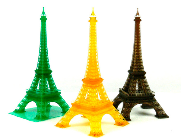

«Стереолитографические 3D-принтеры, представленные сегодня на рынке, могут напечатать Эйфелеву башню высотой 241 мм при разрешении 100 микрон по оси Z за 15-20 часов. На Titan 1 у вас уйдет всего 7 часов. Если же вы решите напечатать Эйфелеву башню высотой 119 мм, то вам понадобится всего 2 часа».
На Titan 1 можно печатать любыми фотополимерами, восприимчивыми к свету с длиной волны 400 нм. Кроме того, пользователи могут использовать материалы любых производителей, если правильно установят время воздействия.

- Габаритные размеры принтера: 40 см x 30 см x 85 см
У Kudo3D две версии T1 – набор деталей, который нужно собрать самостоятельно (1999 долларов), и принтер в сборе (2249 долларов). Вскоре команда разработчиков запустит проект на краудфандинговой платформе. Следите за обновлениями на нашем сайте!
