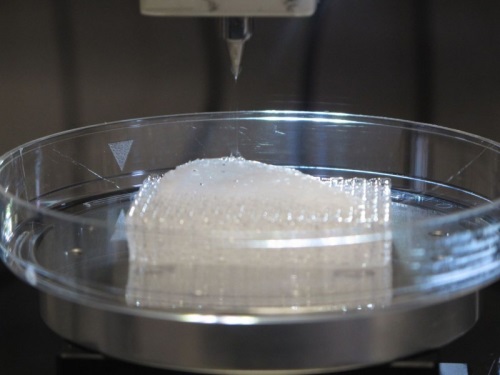

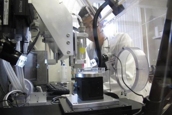

«Аддитивное производство сочетает в себе все лучшее от разных технологий, оно дает возможность сооружать сложные конструкции на основе компьютерных изображений, используя при этом современные, биологически совместимые и, что самое главное, биорассасывающиеся сплавы», – сказал ведущий исследователь Прашант Кумта, доктор наук и профессор биоинженерии.
«Благодаря компьютерной томографии мы можем получить изображение поврежденной структуры, например, кости или трахеи, и сконструировать биорассасывающийся железомарганцевый каркас, который позволит живой ткани восстановиться во время заживления. Такой подход снижает риск передачи болезни, которая может возникнуть во время костной трансплантации, и позволяет создать более точную конструкцию для восстановления тканей тела, контролируя биорассасываемость сплава тщательным подбором металлов».
Помимо точного моделирования конструкции аддитивное производство позволяет использовать биорассасывающиеся сплавы, которые выполняют функцию каркаса для роста клеток, а также платформы для поставки биологических молекул и антибиотиков. Искусственные импланты не дают таких возможностей.
«Разумеется, мы могли бы напечатать керамический или пластиковый каркас, однако он намного хуже подходит для наших целей по сравнению с железомарганцевым сплавом, который прочнее, пластичнее и может рассасываться со временем, уступая место вновь выросшей костной ткани», – добавил доктор Кумта.
Каркасы печатают методом спекания, что гарантирует структурную целостность скрепленных частиц. На этом этапе исследования каркасы оцениваются по биологической совместимости, биорассасываемости и механическим свойствам. Некоторые биомедицинские устройства, например, пластины и винты для фиксации костей, а также трахеальные стенты, можно изготовить заранее, для будущих клинических исследований.
