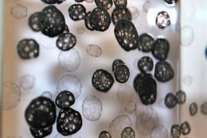

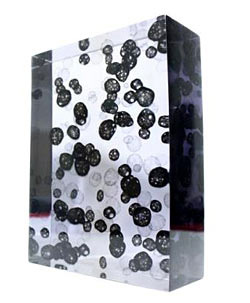

3D-печатная скульптура был создана британским дизайнером, Даниэлем Хиллдрапом, при содействии бюро услуг Великобритании IPF, которые были приглашены Британским Советом для создания модели с использованием технологии 3D-печати.
Модель была отпечатана на 3D-принтере Objet Connex Multi-material. Обманчиво-простые на первый взгляд, на самом деле, это похожие на резиновые нано-частицы, их более 10 видов, застывшие в прозрачном бесцветном материале. Для создания этой структуры два базовых материала смешивались в разных пропорциях, чтобы создать различные оттенки серого, демонстрирующие различия нано-частиц.
При помощи уникальной технологии 3D-печати Connex эти материалы соединялись непосредственно в процессе печати, наряду с заключающим в себя эти нано-частицы прозрачным материалом.
Чтобы создать весь этот комплекс как единый объект, Хиллдрап работал с экспертом 3D-печати Гэри Миллером из Бюро Услуг IPF в Эссексе. «Долгое время в 3D-печати, мы были ограничены использованием только одного материала при печати той или иной модели» - говорит Хиллдрап - «но с появлением 3D-печати несколькими материалами одновременно все изменилось — эта технология концептуально освобождает вас создавать вещи, о которых вы ранее и подумать не могли. Истинное удовлетворение достигается, когда ты придумываешь что-либо и эта вещь на самом деле создается, и при этом полностью совпадает с первоначальным замыслом».
Миллер добавил: «Так же как и корабль в бутылке, производство одного материала внутри другого просто не возможно с использованием методов традиционного производства. На деле, ни одна другая технология 3D-печати не позволит напечатать сочетание прозрачного материала с черным. Результат просто поражает, особенно если учесть тот факт, что вся скульптура была создана за один день»
