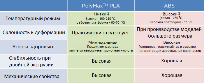

Спустя год работы над новыми материалами, компания произвела образцы новых полимерных наполнителей, способных расширить существующий ассортимент материалов. В частности, PolyMax представляет собой более прочную версию полилактида (PLA). При сохранении термостойкости обычного полилактида, PolyMax имеет более высокие показатели прочности на изгиб, растяжение и ударостойкость, чем популярный АБС-пластик, не обладая при этом токсичностью или неприятным запахом.

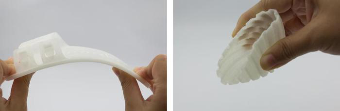

PolyFlex схож с гибкими материалами, имитирующими резину, но не страдает излишней мягкостью, присущей существующим вариантам гибких полимеров. Излишне мягкие материалы вызывают трудности с экструзией из-за слишком низкого трения. Polymakr утверждает, что разработанный ими гибкий материал совместим с большинством FFF/FDM принтеров и не вызовет серьезного замедления печатного процесса.

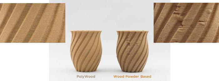

В отличие от Laywoo-D3 и других древесных имитаторов, PolyWood не содержит древесные опилки. Компания считает, что это даст новому материалу определенные преимущества – примеры печати с использованием PolyWood имеют более высокую консистенцию, чем древесные аналоги. Схожесть с древесиной достигается за счет пористости материала. Фактически, материал коричневого цвета напоминает твердую пену. Стоит заметить, что хотя компания и считает себя первым производителем пенистого материала для 3D-печати, имеются более ранние разработки – такие, как Poro-Lay за авторством Кая Парти.
