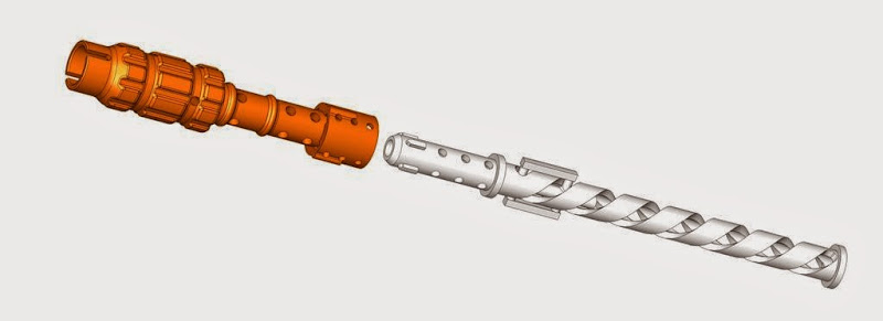

Воодушевленный коллегой изобретатель и блогер Angry Monk решил создать с помощью 3D-печати функциональный механический карандаш, распечатанный целиком и за один раз. Карандаш получился не только рабочим, но и к тому же довольно стильным.
Карандаш, состоящий из четырех независимо движущихся деталей, был напечатан полностью собранным на 3D-принтере Objet Eden500V от Stratasys из белого полипропилена с растворимым в воде гелем, который использовался для создания поддерживающих структур. Отверстия в корпусе карандаша выполняют не только декоративную функцию, они были в первую очередь предназначены для легкого вымывания гелевых структур.
При длине 6,5 дюймов (16.51 см) этот карандаш примерно такого же размера, как и любой другой механический карандаш. Он создан для стержней 0,9 мм и ластика 0,7 мм, а также в нем предусмотрена небольшая внутренняя полость для хранения запасных стержней.
Angry Monk обнаружил, что бесполезно копировать конструкцию обычного механического карандаша, поскольку она основана на использовании пружины, и все детали должны быть плотно подогнаны друг к другу. Поэтому ему пришлось полностью изменить механику карандаша, фактически создав ее с нуля. Посмотрите видео, на котором Angry Monk рассказывает о процессе проектирования и демонстрирует хитрый внутренний механизм:
В его конструкции стержень выдвигается благодаря своеобразному винту внутри полого корпуса карандаша. Путем поворота задней части карандаша приводится в движение винт, который выдвигает стержень на 1,2 мм за один раз. Винтовая часть карандаша имеет 12 фиксаторов, которые после каждого успешного поворота попадают в специальное для них углубление, и если вы поворачиваете его в противоположном направлении, то стержень легко заходит обратно внутрь карандаша. Стержень не скользит благодаря трём крошечным зажимам на передней части внутреннего кончика карандаша.
Дизайн был размещен на Shapeways, но еще пока не доступен для скачивания или продажи, поскольку Angry Monk до сих пор пытается проверить, может ли эта модель быть напечатана не на промышленном 3D-принтере, вроде Eden500V. Вы можете найти больше информации о том, как создавался этот карандаш на блоге Angry Monk, где он также опубликовал несколько других своих великолепных 3D-печатных проектов.
