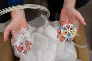

Профессор Джошуа М. Пирс из Технологического университета Мичигана опубликовал данные по исследованию проекта утилизации пластиковых отходов под названием «Анализ жизненного цикла утилизированного высокоплотного полиэтилена, переработанного для использования в 3D-печати». Как показывает исследование, производство пластикового наполнителя для трехмерной печати из использованных пластиковых бутылок требует меньших энергетических затрат, чем обычная утилизация, да к тому же позволяет экономить непосредственно на расходных материалах для печати.
В ходе исследования команда Пирса использовала молочные контейнеры из полиэтилена высокого давления (ПЭВД или HDPE), очищенные от остатков продукта и нарезанные с помощью офисного шредера. Готовый материал был переработан в стандартные пластиковые нити, используемые 3D-принтерами, с помощью устройства RecycleBot.
