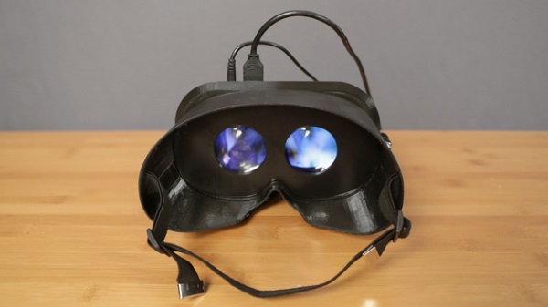

К счастью, Ноэ Руиз из компании Adafruit Industries выложил в онлайн-доступ инструкцию, как изготовить виртуальный шлем-монитор с помощью 3D-печати и электроники «сделай сам». Для придания конструкции гибкости используется эластичный пластик Ninjaflex и полилактид (PLA).
Что касается начинки устройства, она включает монитор 5' hdmi, аппаратную платформу Arduino Micro и датчик движения 9-DOF. Всё это размещается в 3D-печатном корпусе. Верх состоящего из четырех частей корпуса печатается из PLA и Ninjaflex. Сочетание двух разных материалов позволяет сделать жесткий каркас с гибким шлемом. Вам не потребуется система с двумя мониторами, просто настройте высоту слоя Z на 30 мм и поменяйте волокно на NinjaFlex, рассказывает Руиз.
Вы можете изменить параметры любой части модели видеоочков до запуска 3D-печати с тем, чтобы они соответствовали вашему лицу и форме головы. Чтобы результат печати получился качественным, Adafruit рекомендует использовать PLA поверх ABS.
Четыре детали очков собираются вместе и фиксируются с помощью крепежных винтов.
«Arduino Micro и 9 DOF устанавливаются на задней стороне оправы с помощью четырех винтов. Две асферические линзы крепятся внутри оправы. Оправа фиксируется с помощью двух направляющих по бокам, внутри шлема. Монитор 5,6 устанавливается на заднюю сторону оправы, которая привинчивается к корпусу с помощью крепежных винтов. В общей сложности понадобится 16 винтов, которые сделают эти очки прочными и долговечными».
Это очень полезный проект для всех тех, кто хочет самостоятельно сделать очки наподобие oculus rift или просто персональный носимый монитор. STL-файлы можно загрузить бесплатно на Thingiverse. Компания Adafruit сняла видео с детальным рассказом о том, как сделать такие очки.
