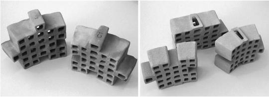

Исследователи создали 3D-печатные кирпичи, соединяющиеся между собой без цементного раствора
Обычные керамические Polybricks
Они создали с помощью 3D-печати кирпичики уникальной формы - Polybricks - которые можно описать, как шлакоблоки, изготовленные из керамики и обладающие такой геометрией, что они идеально сочетаются друг с другом. Еще более впечатляющим является тот факт, что, в отличие от шлакоблоков, для строительства из этих кирпичей не нужен цементный раствор. После этих слов, скорее всего, вы уже представляете себе дома, в котором ни один кирпичик не скреплен с другим каким-либо клеящим составом. Похоже, что это совсем не безопасный дом, верно? Неверно!
Метод, используемый исследователями, позволяет распечатывать формы, которые скрепляются между собой таким образом, что эти соединения так же безопасны, как и традиционные методы строительства. В докладе все это объясняется очень подробно.

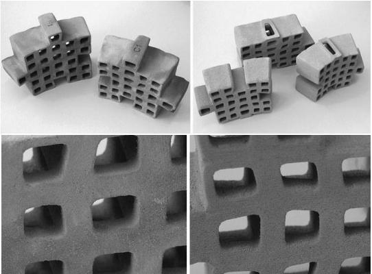

Polybricks крупным планом
«Пытаясь разработать систему, которая не требовала бы дополнительных клеящих материалов или цементного раствора, мы обратились к традиционным столярным методам скрепления деревянных изделий, как к средству соединения соседних компонентов. Мы разработали индивидуальные конические крепления, в которых направление и степень сужения соединительного элемента зависит от местной геометрической ориентации каждого компонента; сужение конического элемента рассчитывается на основе уклона создаваемой поверхности таким образом, чтобы узкий конец конуса всегда находился в нижней части создаваемой поверхности. Таким образом, сила тяжести будет скреплять соседние детали».
Для изготовления кирпичей Polybrick, команда использовала порошковый 3D-принтер ZCorp 510. Благодаря высокой точности печати каждого из кирпичиков, исследователям удалось создать сложные геометрические фигуры, которые идеально сочетаются друг с другом. Возможность использовать только один материал и печатать кирпичи необходимой формы и количества, непременно приведет к значительному уменьшению отходов, при одновременном снижении количества рабочей силы, необходимой для строительства.
Группа пришла к выводу, что они «эффективно разработали систему для 3D-печати сооружений из соединяющихся между собой керамических кирпичей, масштабы и материалы которых выходят далеко за рамки существующих сегодня ограничений аддитивной технологии производства».
