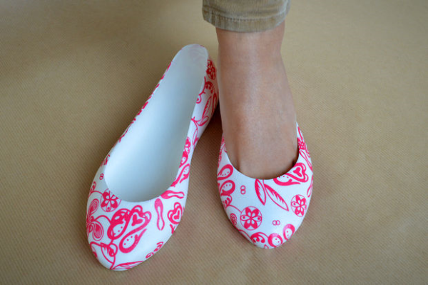

Вдохновившись видео на Youtube, где человек опускает руку в воду с натянутой над ней пленкой из углеволокна, президент французской компании Le Fab Shop Бертье Льюи решил испытать эту технологию (известную как гидрографика, иммерсионная или объемная печать), но с применением пластика.
«Бертье был невероятно взволнован, когда узнал об этой технологии. Он понял, что ее можно применить к любому пластиковому объекту, а значит она прекрасно сочетается с... 3D-печатью!» - написано на сайте Le Fab Shop.
Гидрографика – это метод накладывания двухмерных пленок (например, с рисунками) на трехмерные объекты. Производители используют гидрографику уже несколько десятков лет. Современные 3D-принтеры не могут накладывать полноценные узоры на печатаемые объекты, особенно на труднодоступных местах. Иммерсионная печать снимает эти ограничения: объект помещается в воду, и пленка с рисунком обволакивает всю его поверхность.
Информация из Википедии:
Иммерсионная печать происходит следующим образом: для подготовки к печати на объект наносится грунтовка. Затем из поливинилового спирта создается пленка с определенным изображением и кладется на поверхность воды в кювете. После этого на пленку распыляется химический состав для того, чтобы растворить пленку и сделать ее клейкой. Затем объект опускается в кювету, и плавающие на поверхности чернила охватывают всю поверхность объекта и приклеиваются к нему.
После этого на объект наносят защитное покрытие. Окунув объект в воду несколько раз, можно добиться его покрытия чернилами со всех сторон, включая даже самые крошечные зазоры.
Сотрудники Le Fab Shop нашли простой любительский комплект для гидрографики в интернете. «Наше первое испытание лишило нас дара речи. Эта техника похожа на волшебство», – написали они. Посмотрите видео, чтобы узнать подробности. Если вы хотите испытать эту технологию в действии, следуйте инструкциям, которыми сотрудники Le Fab Shop поделились на Instructables.
