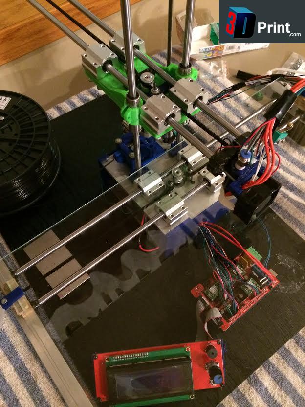

Самер Наджиа из Александрии, штат Виргиния стоит на пути к решению этой проблемы. Он создал, и находится в процессе тонкой настройки машины, сочетающей в себе все три этих компонента. Также, он надеется реализовать экструдер Сагара Говани, в своей конструкции, для расширения возможностей своего оборудования еще больше.

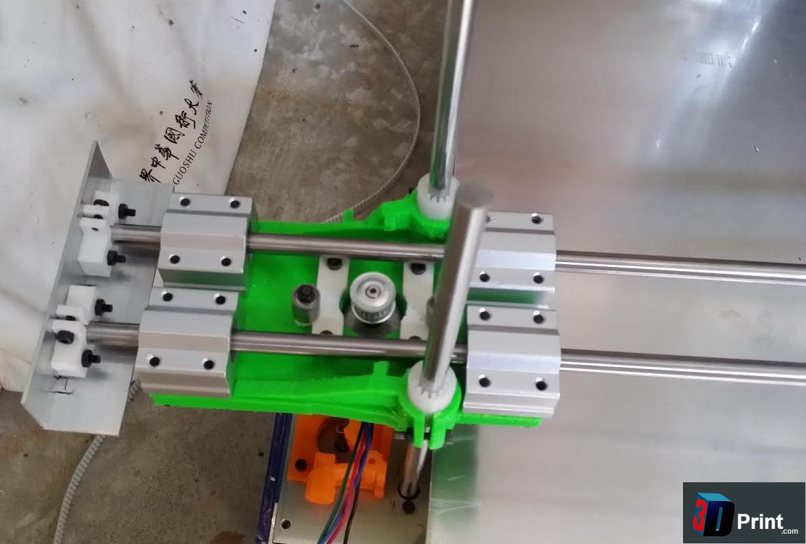

Машина Самера в основном состоит из алюминия, и имеет несколько съемных головок, для обеспечения возможности ее работы в качестве 3D-принтера, аппаратом ЧПУ и лазерным гравером.
Принтер печатает, используя классическую технологию моделирования методом послойного наплавления. Когда головка 3D-принтера меняется на головку аппарата ЧПУ, этой устройство приобретает способность резки, шлифовки, заточки, полировки и т.д. Если пользователь желает выгравировать что-то на создаваемом им объекте, он может переключиться на лазерный гравер.
«Моя идея состоит в обработке светлого дерева, пластика и акрила» сказал Самер Наджиа. «Я не вижу свое приспособление обрабатывающим металл. Оно предназначено не для промышленных ЧПУ работ, а скорее для маленьких рабочих мест и хорошо подходит для 2D-работ (например, для резки листов). Конечно же, я протестирую свой аппарат на мягких металлах (таких как алюминий), но скорее всего мне придется добавить в него боле жесткую фиксацию по Z-координате».
Лучшая часть во всей этой разработке, заключается в том, что Наджиа потратил менее 250$ на сборку столь разнообразной машины.
«Я бы хотел, чтобы принтер был настраиваемым», заявил Самер в своем интервью. «В ходе его разработки, я сумел свести расходы к минимуму путем самостоятельной ручной обработки всех металлов. В целом, следует сказать, что я потратил 200$ на материалы и приводы и еще 20$ на приобретение нагревающейся головки. Экструдер был частью последней, поэтому мне не пришлось покупать его отдельно».
Данное устройство использует панель Sanguinololu и программное обеспечение Repetier/Slic3r. Наджиа начал с платформы размером 20смх20см, но потом расширил ее до габаритов в 50смх35см, которое обеспечивает перемещение по оси X на 25см. «Я обеспечил перемещение по оси Z до 10-ти сантиметров, потому как режущая головка будет испытывать слишком сильную нагрузку по осям X и Y, если не ограничить высоту и длину, но это реализовано в программном обеспечении, и вы можете остановить головку в любом месте, котором хотите», пояснил Самер.
Он также примечает, что размер платформы легко изменить путем использования большего основания и более длинных стержней. В конечном виде, это приспособление будет иметь либо металлические стенки, либо стенки из акрила, чтобы позволить пользователю наблюдать за процессом печати.
