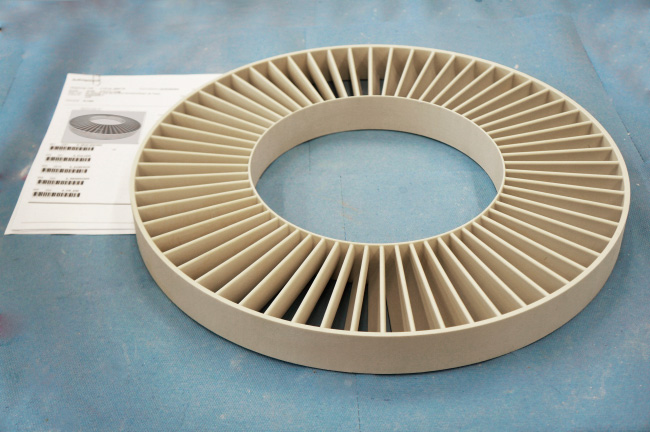

Для производства таких сложных комплектующих Schmolz+Bickenbach обратилась к трехмерной печати. Благодаря современным 3D-принтерам производителя voxeljet из Аугсбурга ей удается изготавливать недорогие и точные модели в самые кратчайшие сроки.
Изготовление моделей в рекордные сроки
На 3D-принтере можно распечатать пластиковую модель рабочего колеса турбины Френсиса диаметром 500 мм менее чем за 24 часа. В ходе работы используется материал ПММА, который плавится при температуре 73° C и сгорает без остатка при температуре выше 700° C. Это означает, что такие детали идеально подходят для использования в качестве моделей для прецизионного литья.
«Прежде нам приходилось печатать модели в центре обслуживания Vvoxeljet. Преимущества технологии трехмерной печати, равно как и растущие объемы заказов, подтолкнули нас вложить средства и приобрести собственный 3D-принтер VX1000 в 2013 году, – говорит Пайпп. – Наши литейщики могут раcпечатывать детали размером до 1060 x 600 x 500 мм и весом до 70 кг. Теперь мы можем предложить своим клиентам гораздо более эффективную и быструю поддержку».
VX1000 снабжен высокопроизводительной печатной головкой, разрешающая способность которой составляет до 600 точек на дюйм на высокой скорости печати. Модели наращиваются методом послойного наложения. По печатной платформе распределяется тонкий слой порошка. Потом на частицы полимера выборочно наносится растворитель, который склеивает их. Так изделие печатается слой за слоем.
Незакрепленный порошок поддерживает временно несоединенные части будущей детали, поэтому на таком принтере можно изготавливать даже модели с поверхностями произвольной формы и выемками. По завершении печати лишние частицы порошка стряхиваются с готового изделия, которое потом пропитывается воском. В результате получается пластиковая модель с ровной и гладкой поверхностью, которая великолепно подходит для высокоточной отливки.
