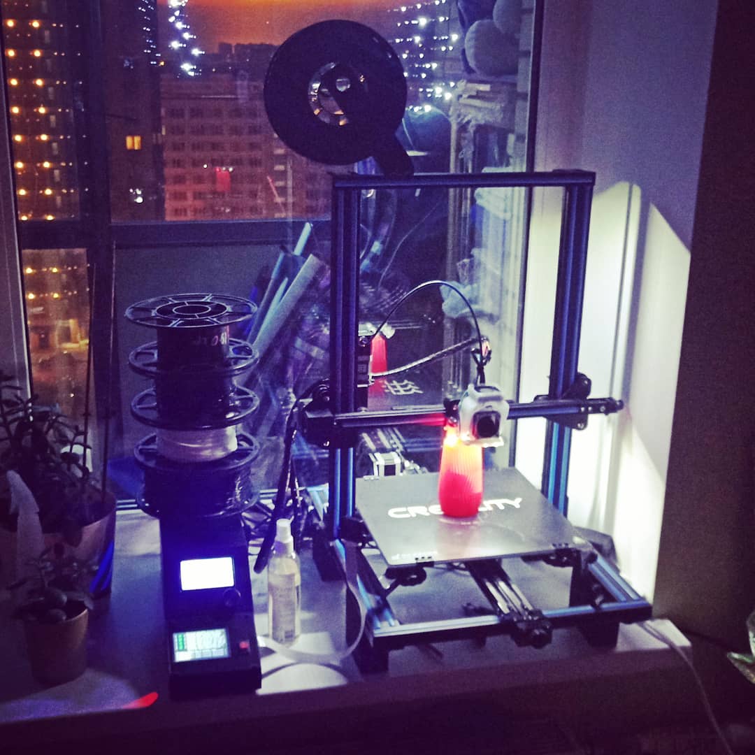

Платформа для теста:
Creality3D CR-10s в "обвесах":
- Управляется родной платой версии 2.1, прошитой Marlin 1.1.9
- Оригинальный BLtouch
- Включен Linear Advance
- Интегрирован OctoPrint, управляющий процессом печати, контролирующий питание всей системы, освещение на принтере, отправляющий данные мне в Телеграм, пишущий таймлапс ну и ещё чего-то там уже я на него наворотил - не помню...
- Стоковые моторы, установленные на демпферы (заметно тише на этой конструкции кстати от них).
- Натяжители ремней, держащие не родные ремни (они не очень - надо будет поменять)
- Ролики и направляющие - родные. Биений нет.
- Фидер - BMG от "треугольников" (Bowden)
- Экструдер родной, обдув кастомный с Thingeverse, доработанный немного под сведодиодную ленту.
- Покрытие стола - "ультрабаза" от Creality3D на родном столе, держиться прищепками без всяких там термопаст...
- Адгезию обеспечивает спрей от The3D - идеальный, на мой взгляд, вариант для Pet-G
- Вся конструкция стоит на огромных проставках из эво-резины для гашения вибраций и экономии пространства в месте размещения принтера.
- Вся печать происходила на 230/75 настройках, соплом 0,8 от "треугольников", слоем 0,3.

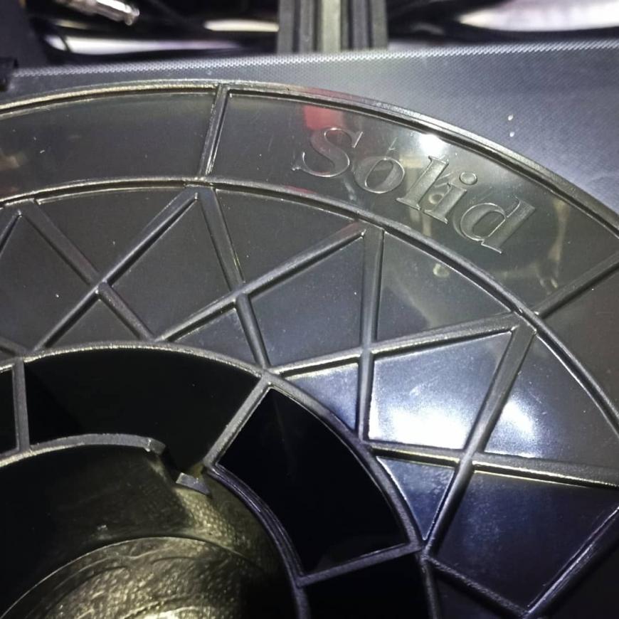

- Поставляется в картонной коробке с логотипом компании, на брендированной катушке.
- Сама катушка упакована в плёнку с откаченным воздухом и пакетиком селикогеля.
- Температурные рекомендации расположены на наклейке на коробке. на катушке указан только тип пластика, диаметр прутка и вес материала.

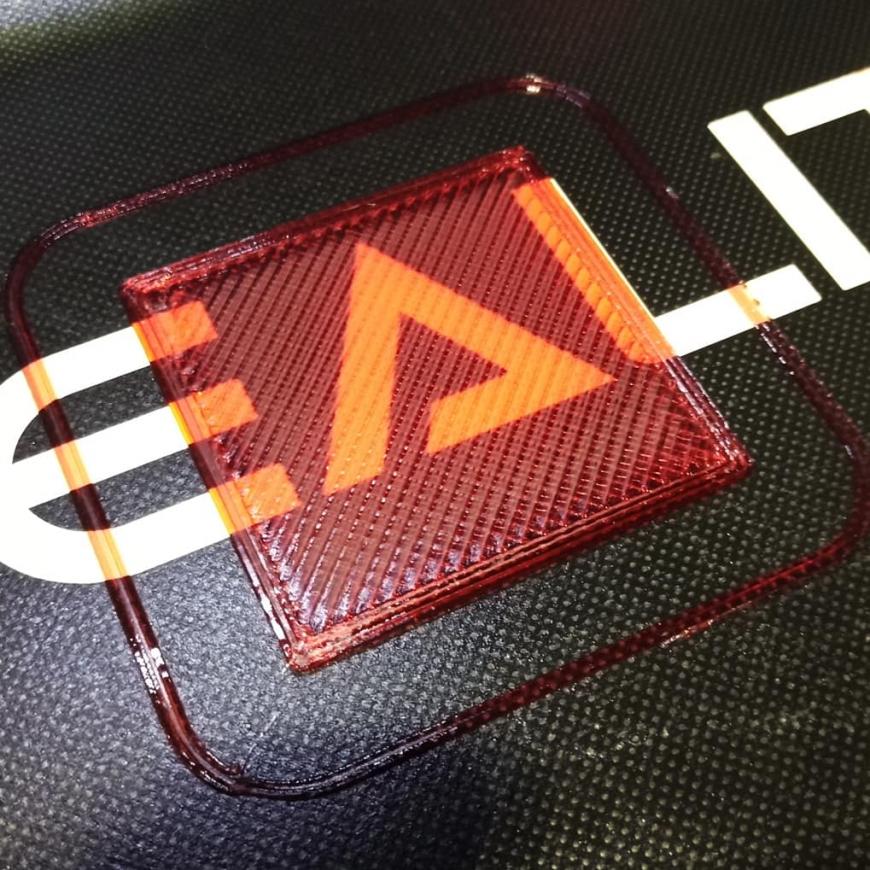

- Цвет материала (если опустить эмоции) - прозрачный красный. Забегу вперед... При просвечивании материала, после печати, светодиодным фонариком: 1 слой материала давал фиолетовый отсвет, 3 слоя материала давали уверенный красный "стремящийся" к рыжему... Выглядит невероятно круто (сори, не сдержался...)

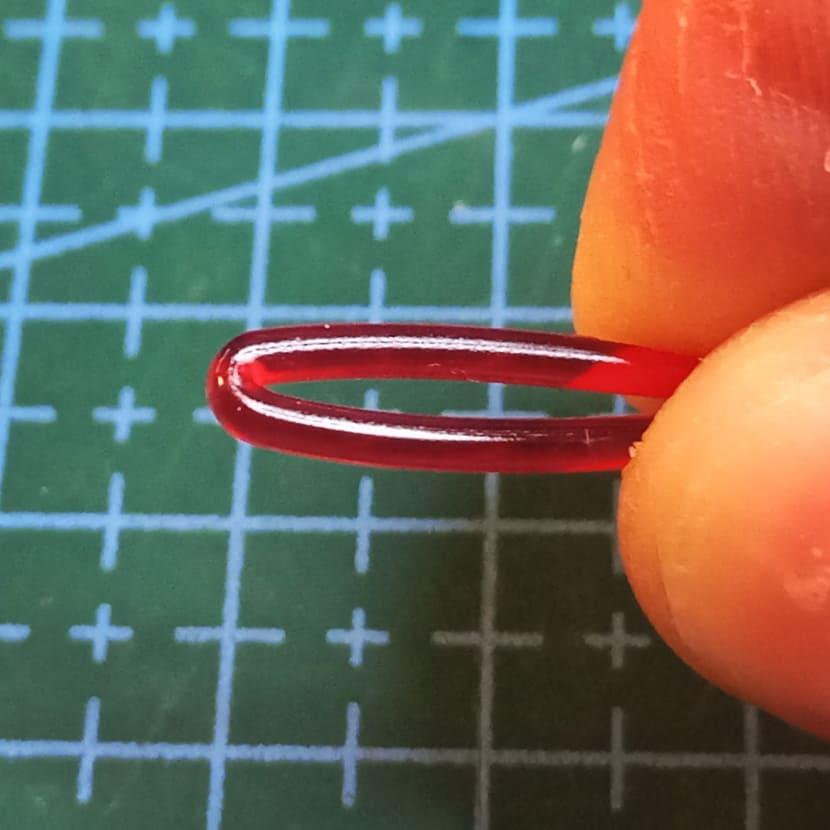

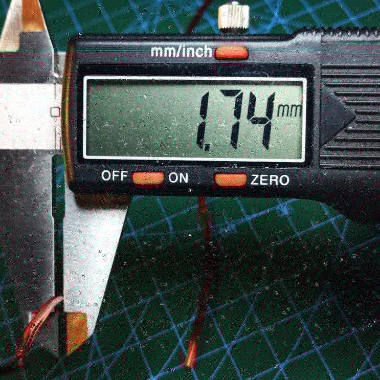

Пруток

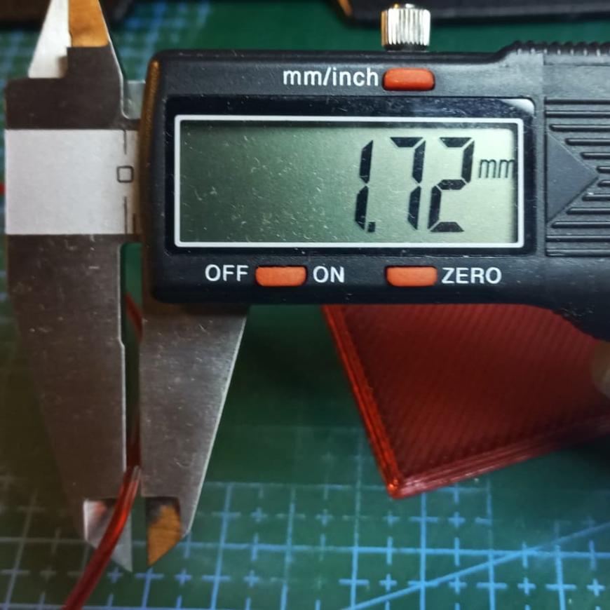

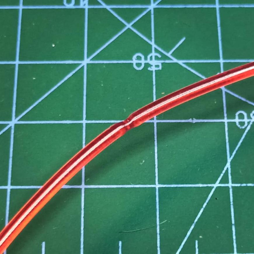

Диаметр прутка в десяти точках варьировался от 1.72 до 1.74 (необходимо учесть погрешность измерительного прибора (примерно 0,01) и нюансы замера толщины прутка мягкого пластика при помощи металлического измерительного прибора (заминает пластик при излишнем давлении - результаты могут быть меньше реальных на 0,02-0,03мм)). На изгиб не ломается, тянется, цвет не меняет. При разгибании в месте излома образуется утонение до 70% приблизительно (не критично - не стал измерять).

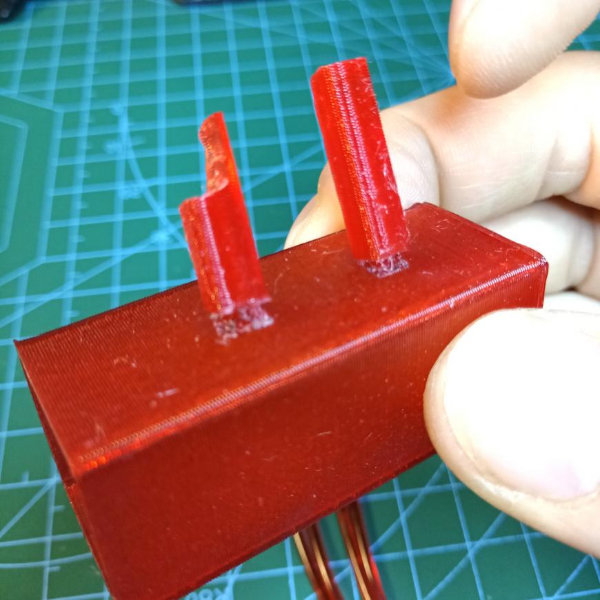

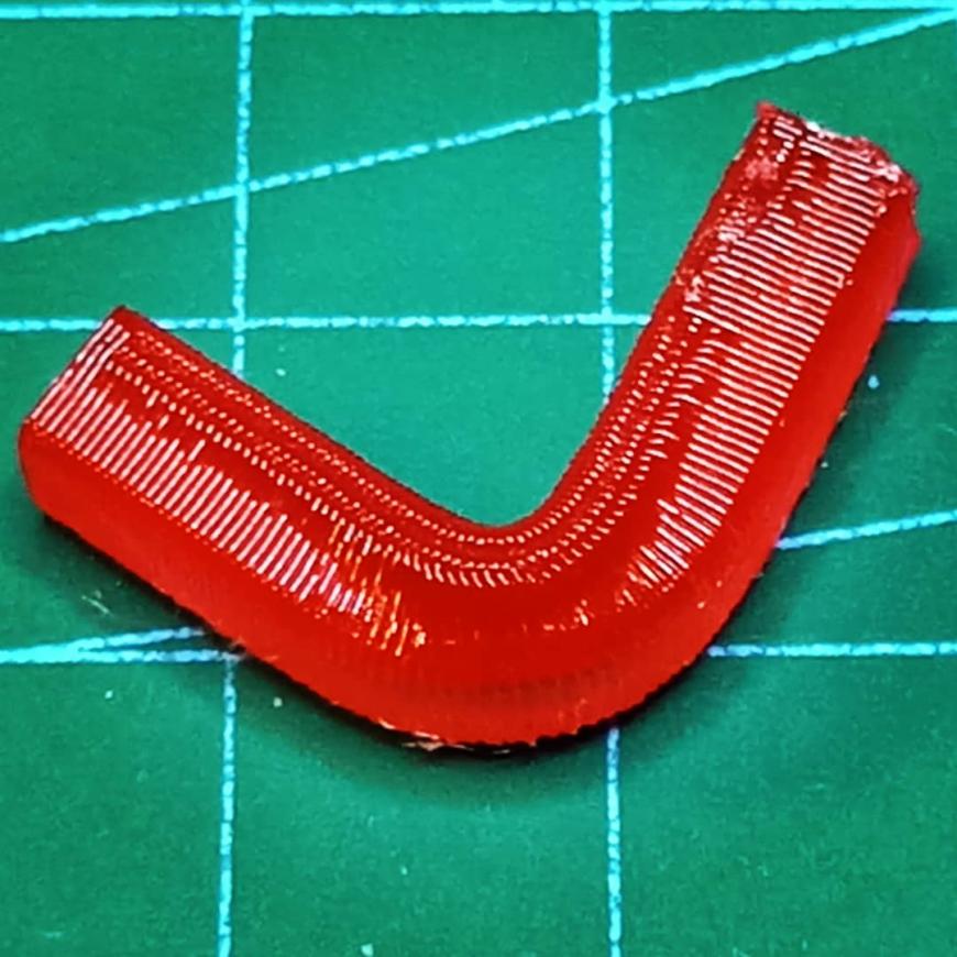

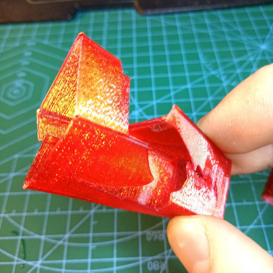

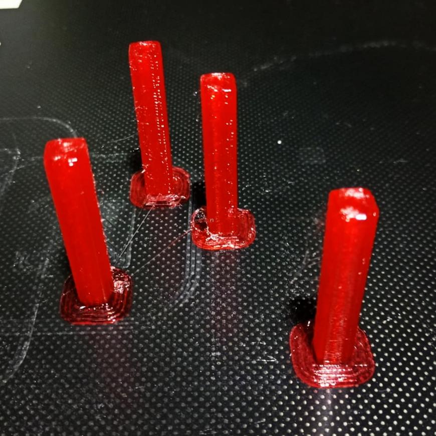

Спекаемость слоёв.

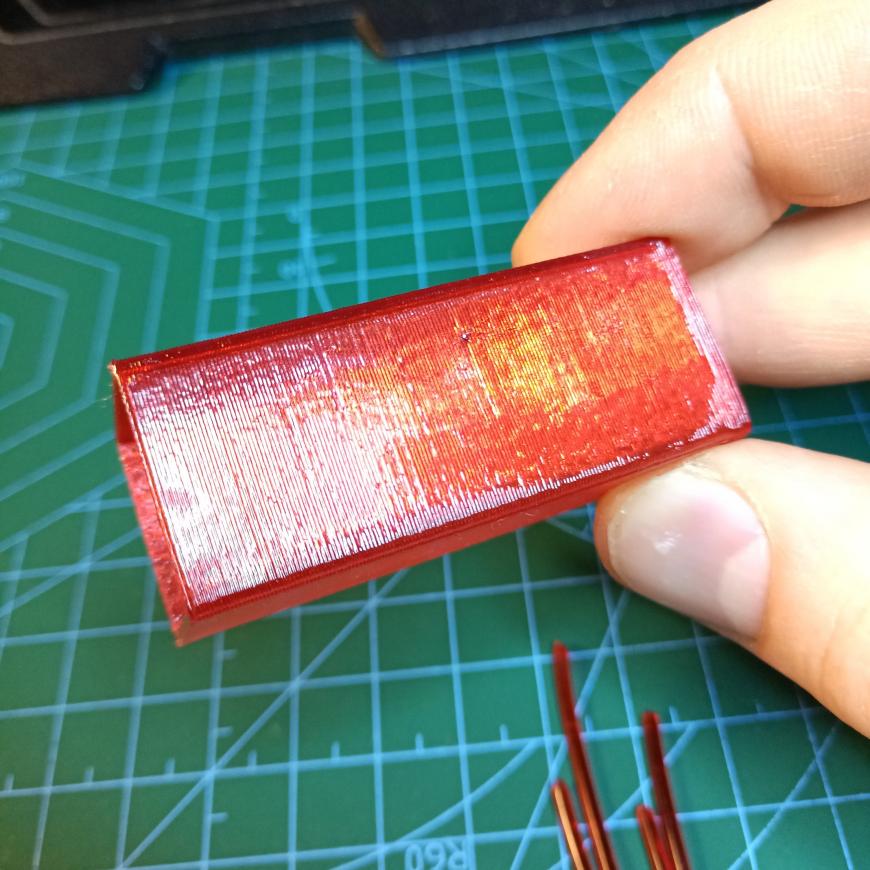

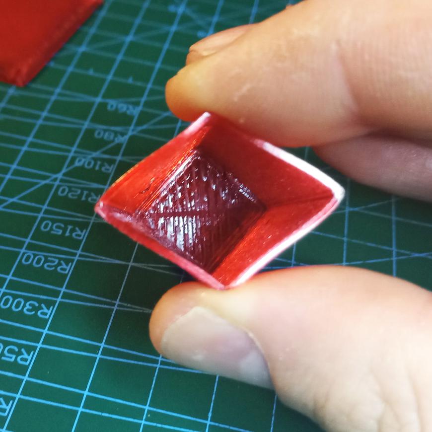

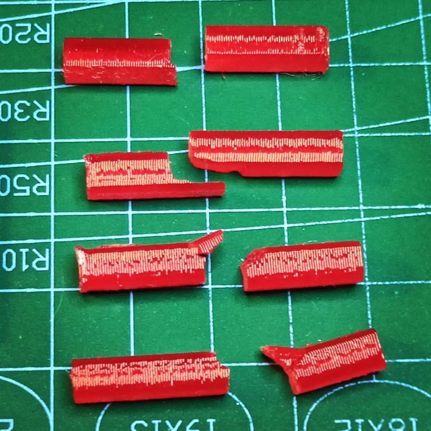

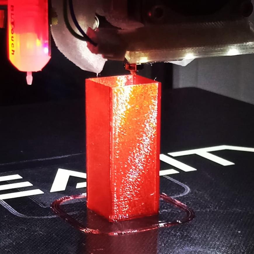

Напечатал башенку 20х20х50 (фото выше). Стенка в один слой. Попытался сломать сдавив пальцами - не получилось. Материал гнётся и возвращается в близкое к первичному состоянию, положение. Небольшая деформация есть, но слои между собой держатся очень хорошо. Модель не хрустит от давления. После этого были напечатаны башенки 5х5х20мм (фото ниже) и их, рукой, я даже не смог погнуть. Применив инструмент я таки сломал их, но, как видно на фото, лопнул сам материал.
SolidFilament - Прозрачный цветной PET-GSolidFilament - Прозрачный цветной PET-G
Сильное давление привело к этому:

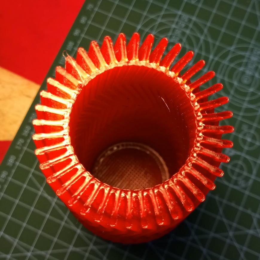

Образование нитей (stringing), в том числе и при параллельной печати объектов.

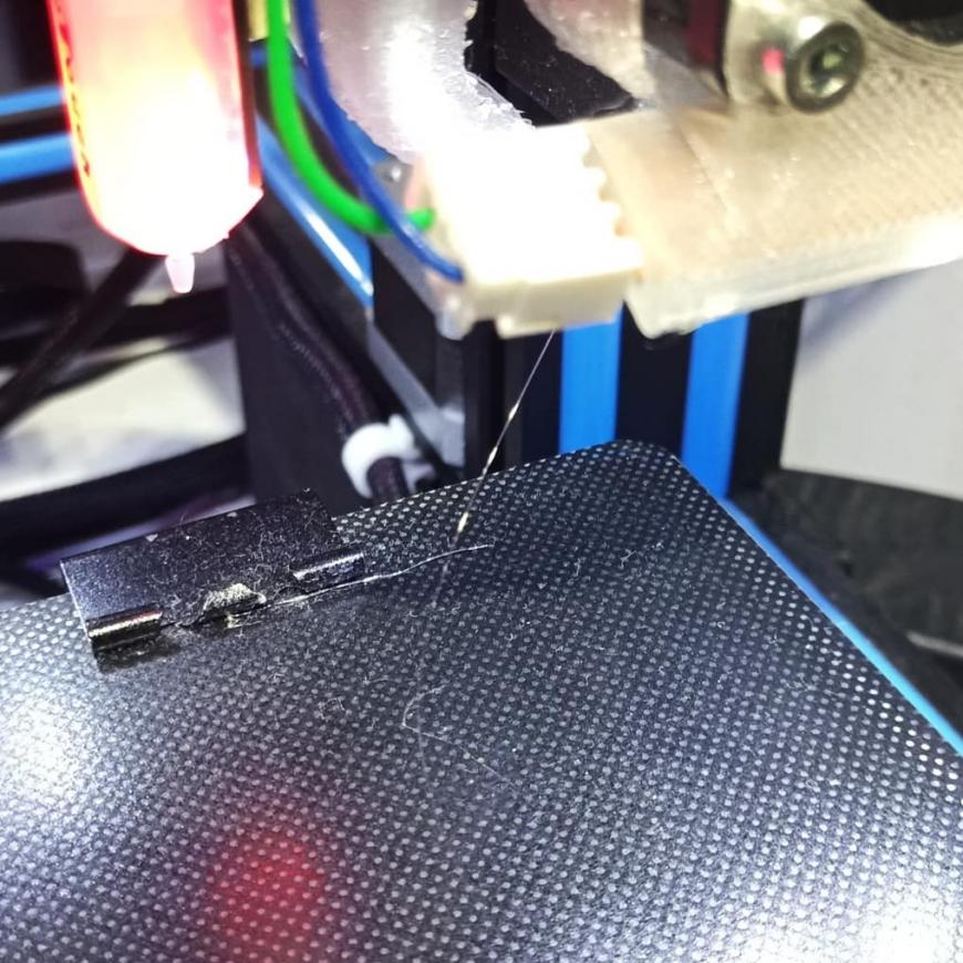

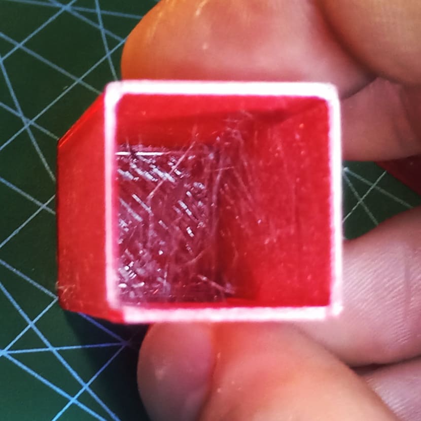

Тут за меня больше скажут фотографии. При печати отдельно стоящих объектов - образование нитей не вызвало ни каких вопросов. А вот при печати полой башни, даже не смотря на то, что печать была "спиральной", внутри было достаточно странное зрелище. Но зная, что для пластика Pet-G это, вообще говоря, совершенно нормальное поведение, я взял фен и за 10 секунд убрал все нити потоком тёплого воздуха. Ну и по завершении печати, как обычно, от сопла до модели тянется небольшой волосок (попробую устранить финальным ретрактом как ни будь, когда начнёт мешать).

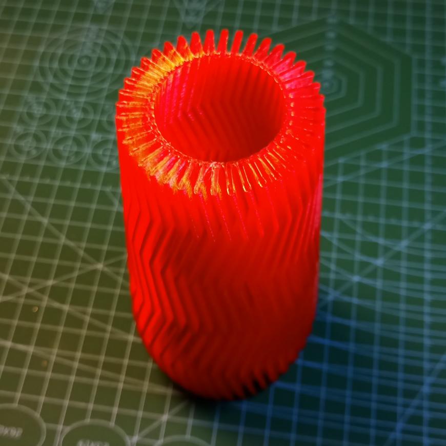

"Ваза" тест.
Тут всё просто и прозаично... Я напечатал вазу. Первый раз за год эксплуатации этого принтера. Стенка в один слой, Vase Mode слайсером Cura, сопло по прежнему 0.8. Получилось красиво, но не герметично. Буду смотреть настройки - если, конечно, вновь решу печатать вазу, а не очередной какой ни будь кронштейн.
