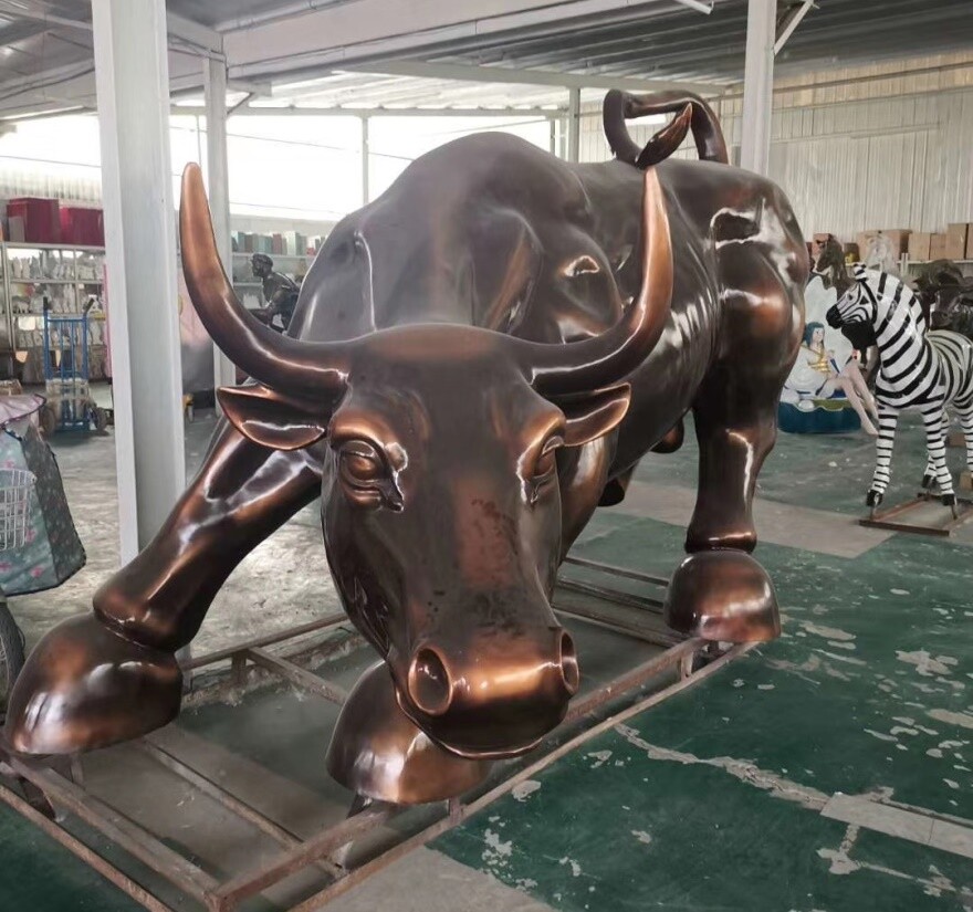

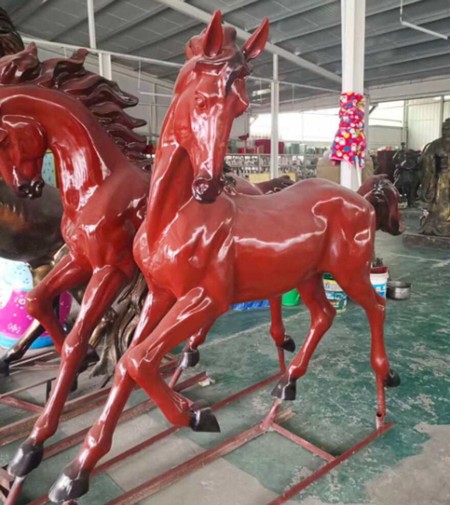

Скульптура из армированного полимера, изготовленная с помощью SLA 3D-принтера от Kings3D. Фото Kings3D

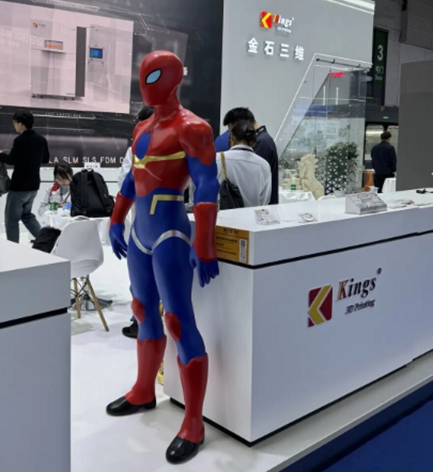

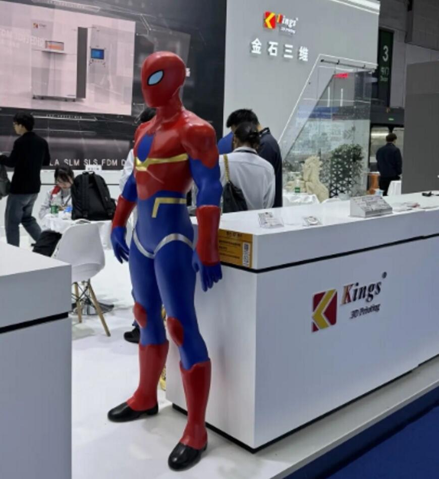

Статуя Человека-паука на стенде Kings 3D на выставке TCT Asia 2026, изготовленная с помощью технологии SLA 3D-печати. Фото: Kings3D

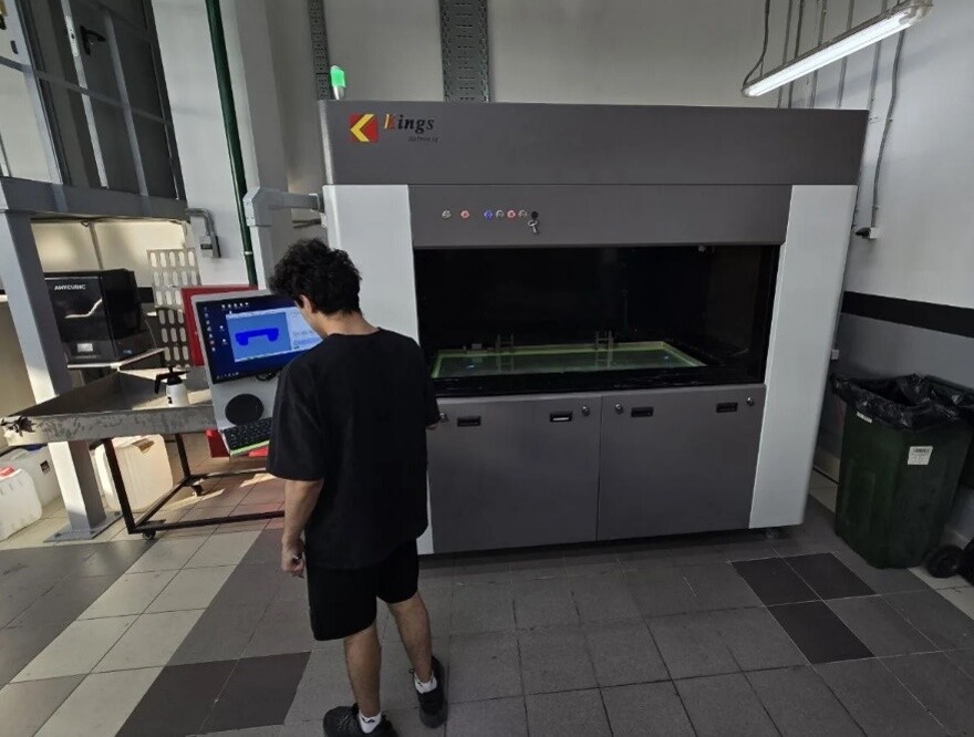

Промышленный SLA 3D-принтер Kings 1700 Pro. Фото: Z-axis
Промышленные 3D-принтеры печатают изделия, получая цифровые данные напрямую из CAD-файлов. Механическая обработка и изготовление формовочной оснастки не требуются, что значительно сокращает издержки и повышает производительность.
3D-принтеры уже активно используются во многих областях, таких как машиностроение, аэрокосмическая промышленность, автомобилестроение, производство запасных частей, медицина, военно-промышленный комплекс, робототехника.
Последнее поколение промышленных 3D-принтеров демонстрирует высокую скорость печати и позволяет получать изделия из инновационных материалов с высокой прочностью. Размер области построения SLA 3D-принтера Kings 1700 Pro — 1700х800х600 мм при габаритах системы 2500х1700х2300 мм.
