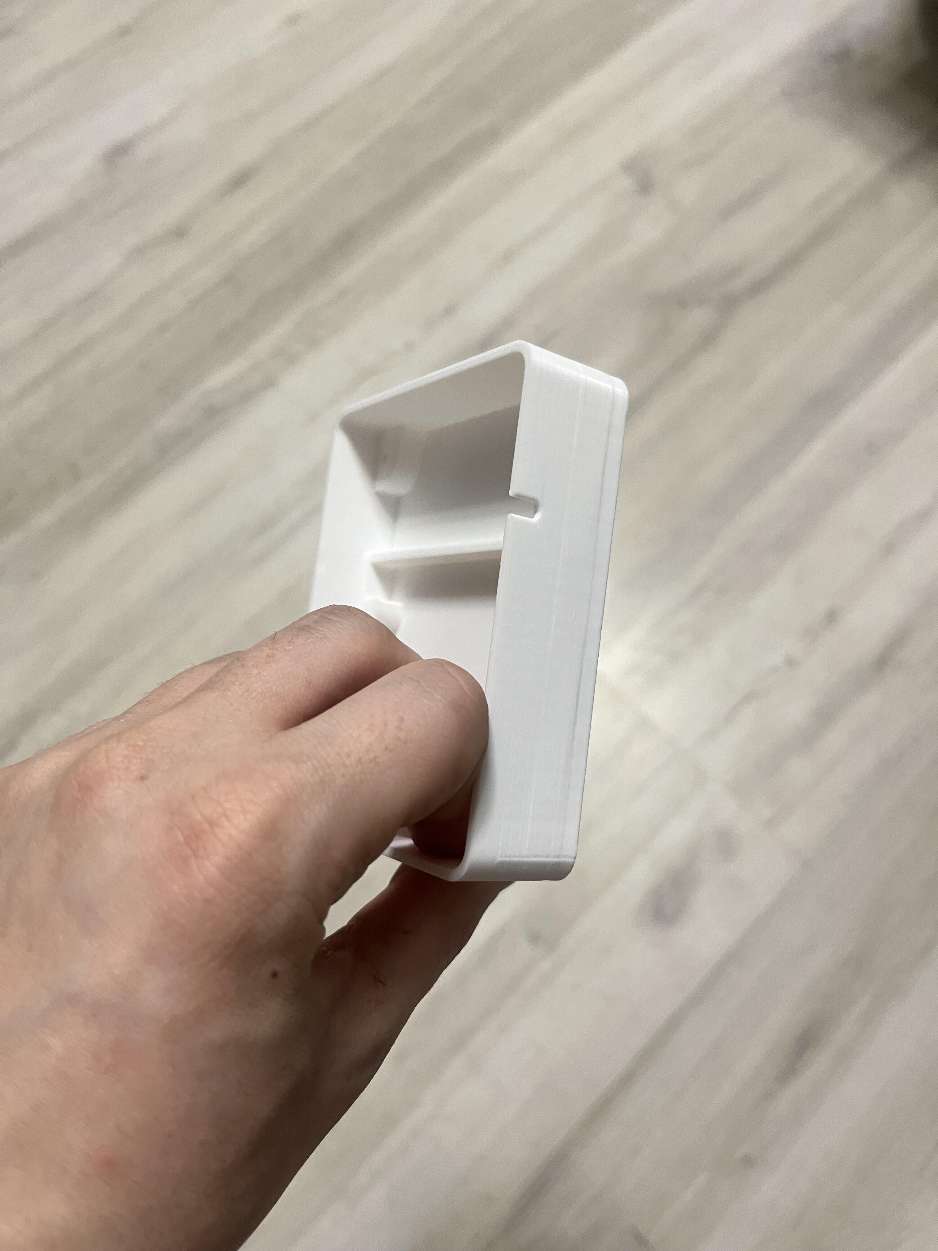

Anycubic Kobra 3. Выступающие стенки на определенных слоях. Решение!
Всех приветствую, купил Kobra 3 Combo, появился дефект выступающих стенок. Пробовал все то что советовали на форумах, тг каналах и тд. В итоге оказалось все куда проще. На фото деталь с заполнением 20%, когда выставил 100% этот дефект ушёл и стенка напечаталась ровно. AnycubiSlicer 1.4.4. Может кому поможет!
