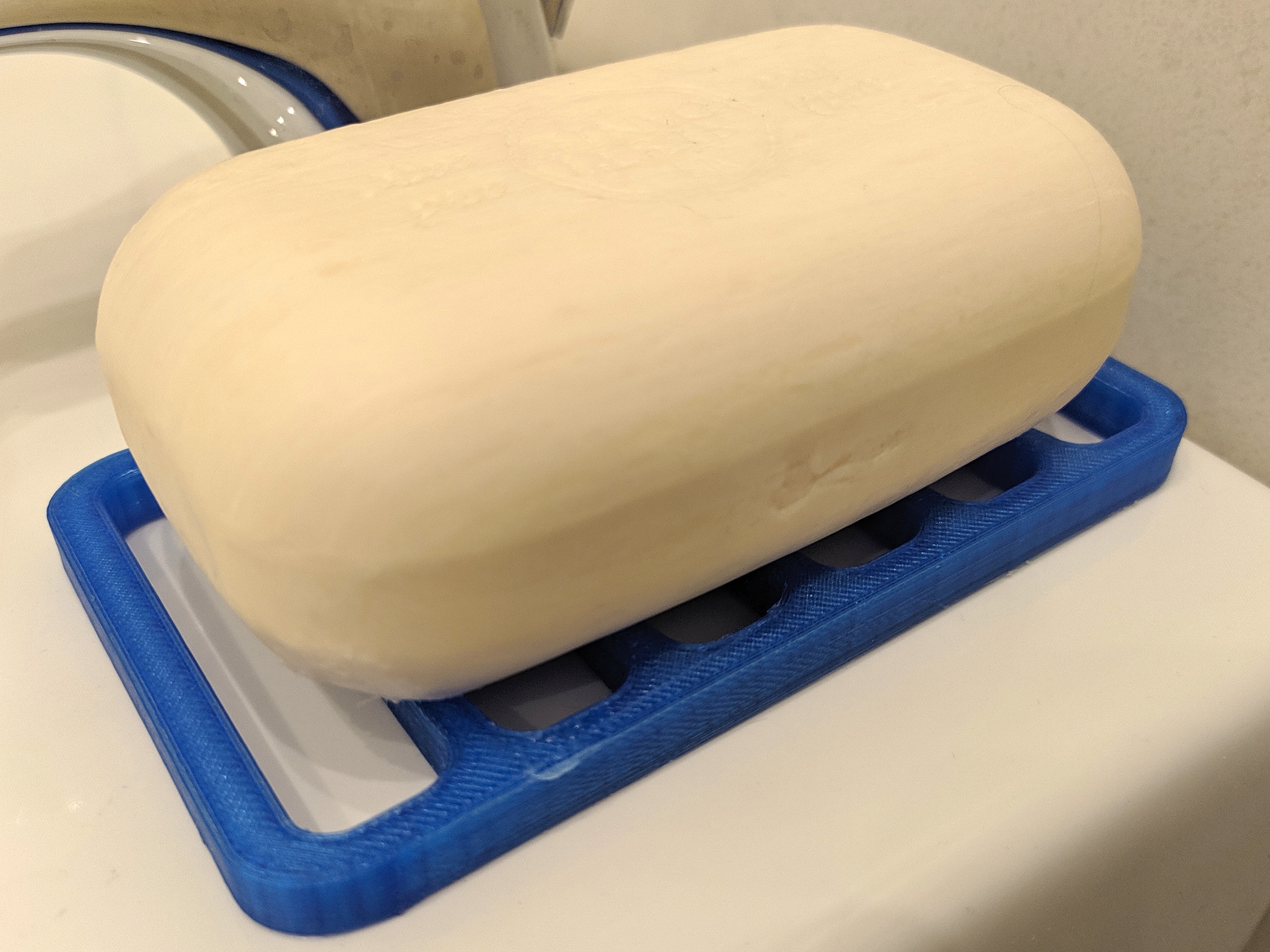

Далее покажу несколько распечаток (нужных и бестолковых) на ZAV-Max-Pro с боуден-трубкой 650мм.
Обдув применялся для всех распечаток начиная со второго слоя, так как пластик достаточно текуч и пластичен.

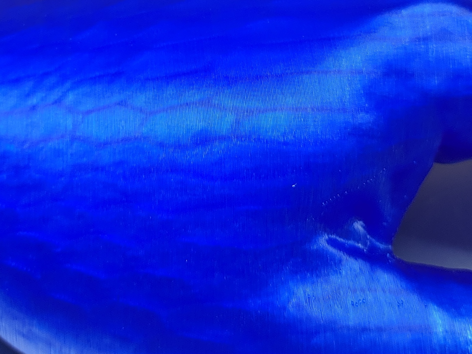

Ну и почти за сутки не спеша напечатал запястье, отмасштабированное до высоты 200мм.
Тест пластика SolidFilament от Top3DShop
Тест пластика SolidFilament от Top3DShopНу и как вывод хочу написать, что данный пластик достаточно легко и непринужденно отработал на моем принтере, не принеся разочарований и метров брака. Не это ли главное? А остальное уже зависит от собственных умений и опыта.
