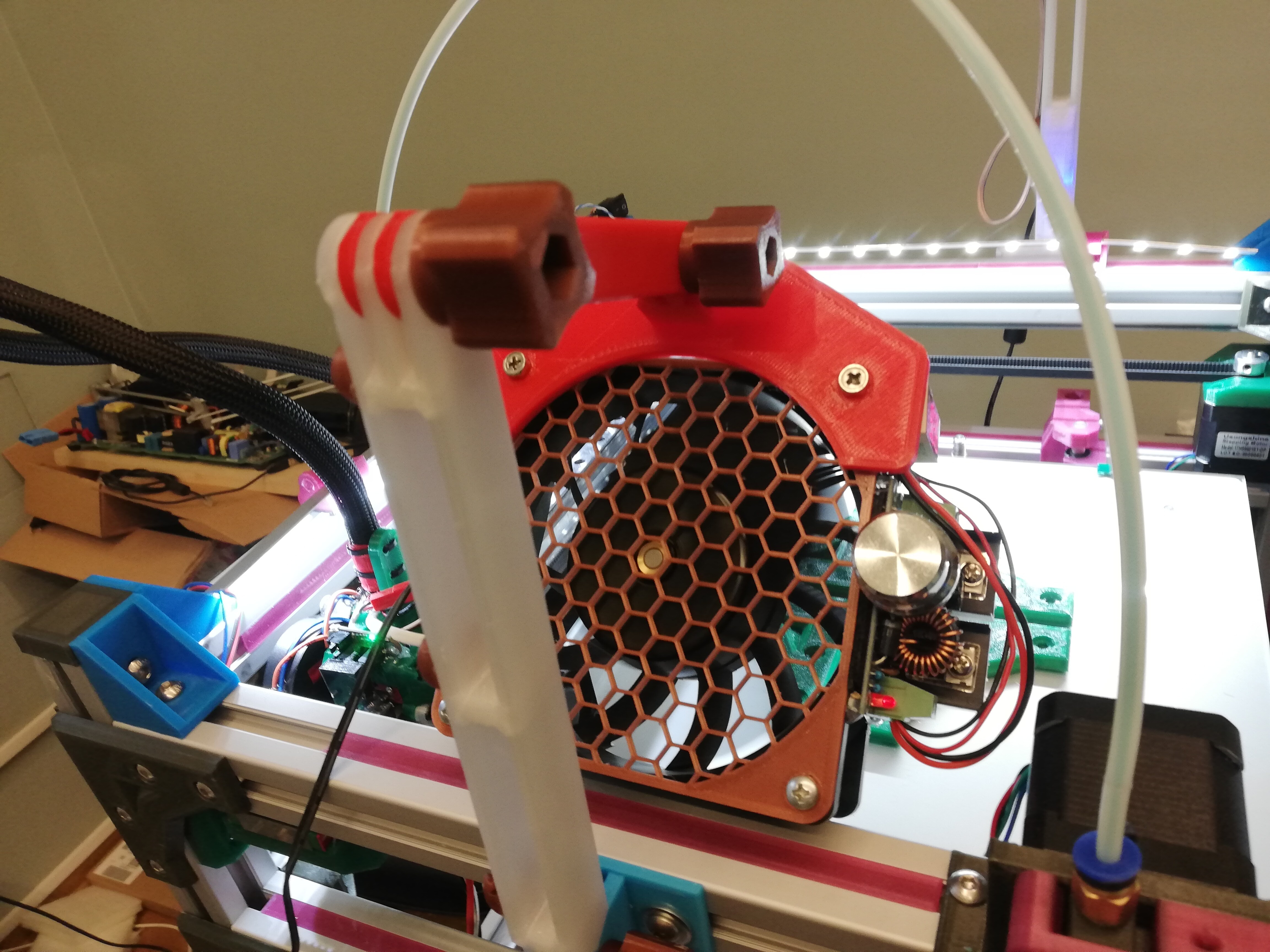

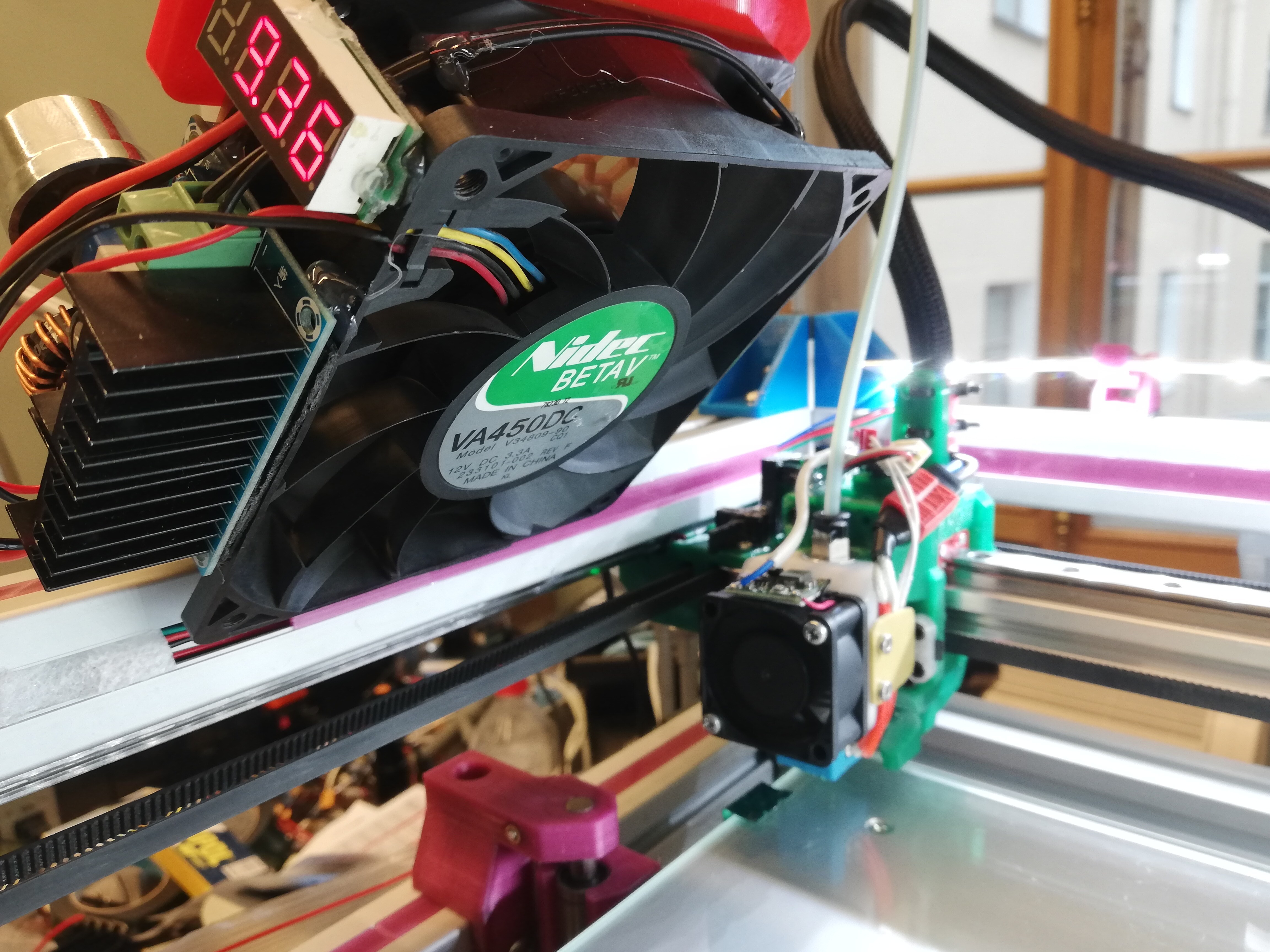

Как я понял все кто ставят 220V грелку бьются за ускоренный нагрев стола, а меня куда больше вымораживает ожидание остывания и отлипание детали от стекла чтоб запустить следующую печать. Потому приделал к принтеру вот такой кулерок 12V 3,3А так как несколько таких завалялось в заначке :-)

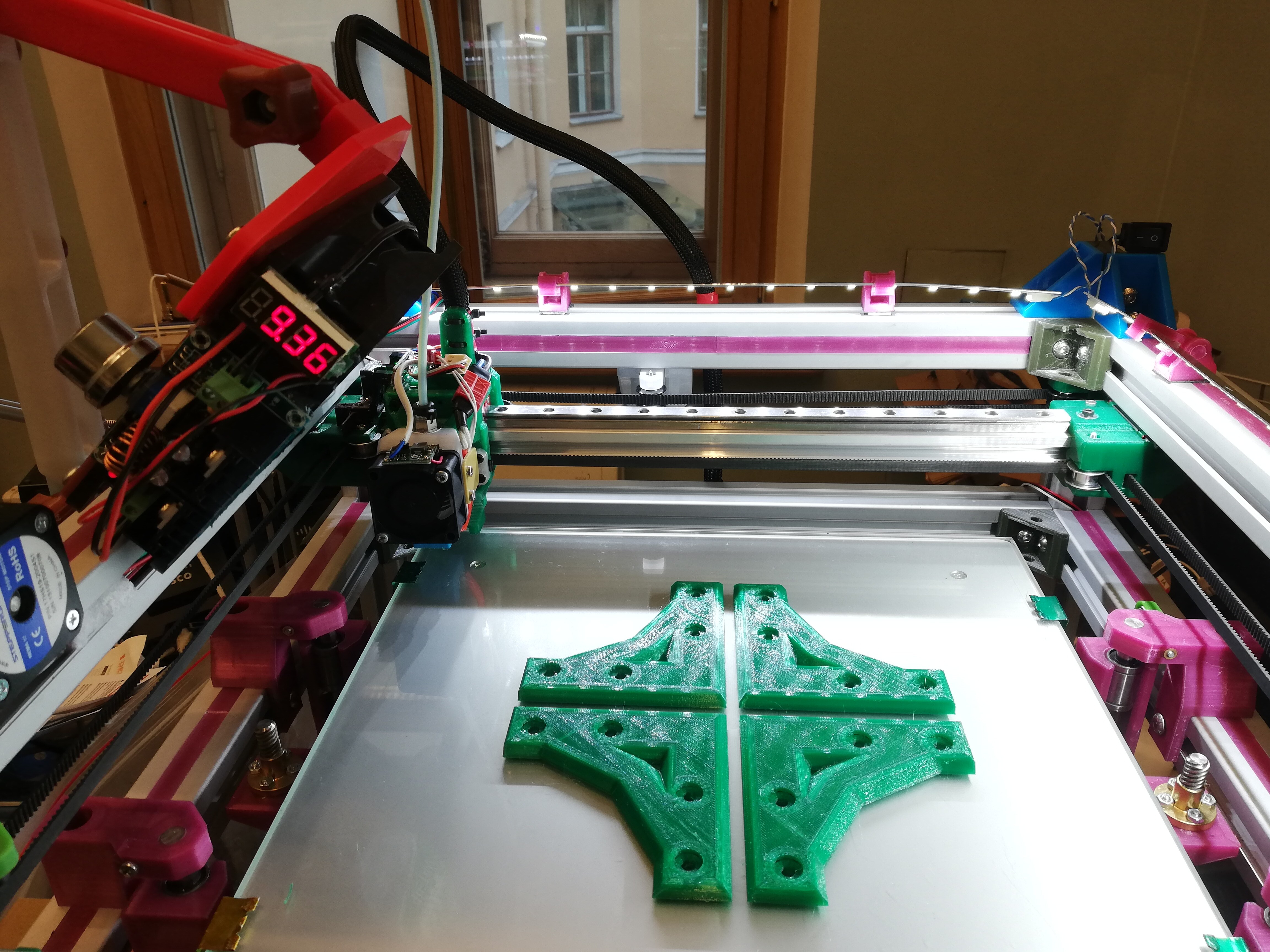

Если включить обдув на полную (вой стоит просто демонический) то температура с 75С падает до ~55С когда уже можно снять деталь со стола минуты за полторы, а естественным образом остывание длится куда как дольше. Причём с обдувом по сути остывает ускоренно только верхний слой стекла и последующий выход на рабочую температуру для запуска следующей печати происходит куда как быстрей.
Когда не использует на кронштейне отводится в сторону и "паркуется" на раме принтера.
