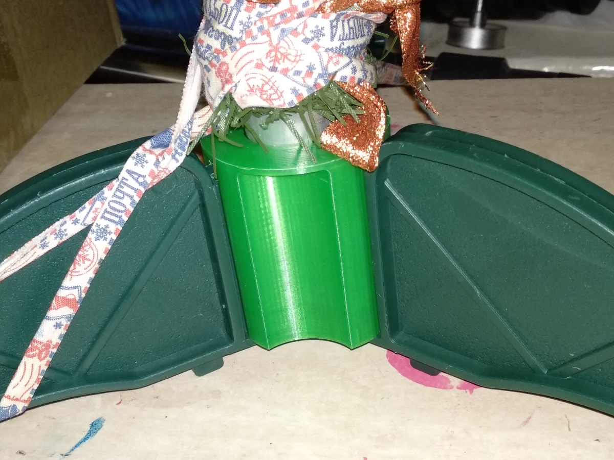

Спасение новогодней елки
Жена решила собрать пораньше елку и вот что обнаружили.
Это подставка поделку и ее переломило. Т.е. елка пришла в негодность.
Жена сразу ко мне, давай черти и печатай.
В Компасе 3D я начертил подставку.
Распечатал и елка спасена.
Печатал на дельте 32bit. Пластик PET-G ABS Maker, наверно прутку уже больше года.
Сопло 0.4, температура 235, обдув слабый, стол 80, слой 0.2. Без поддержек.
Крепкая конструкция получилась.
Модель скачать можно по этой ссылке https://www.thingiverse.com/thing:4040007
