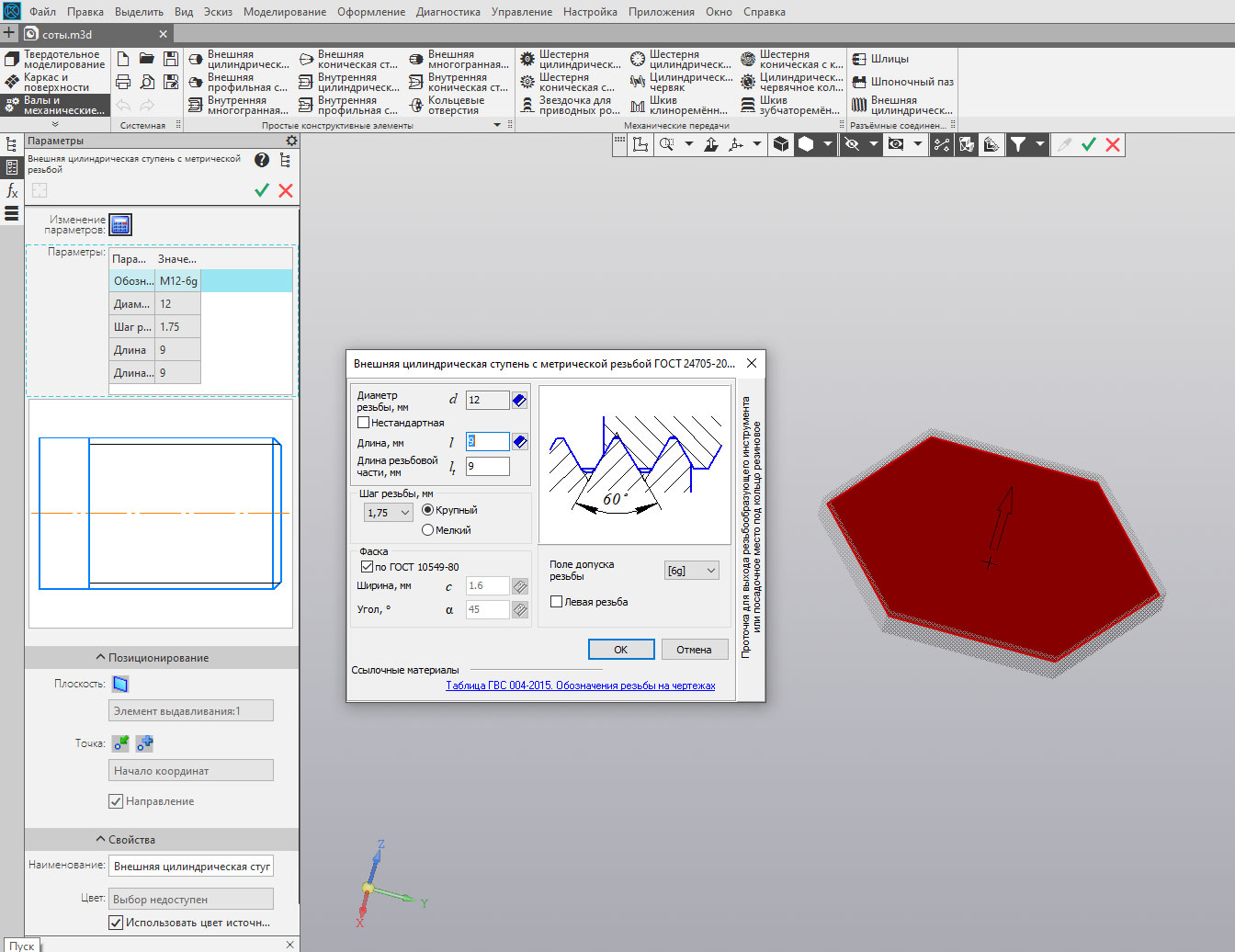

В Компас 3D начертил основы для составления мозаик из крышек из под детского питания. Можно напечатать несколько штук и составлять из них уже большие мозаики.
Начертил одну ячейку, а дальше массивом размножил их до нужного количества.
Резьба делалась не в "ручную" как раньше вырезанием по траектории спирали, а через приложение Компаса "Валы и механические передачи 3D". И ничего не нужно было доводить, т.е. резьба стандартная из справочника Компаса, и крышки накручиваются свободно.
Вот что получилось
Также сделал несколько файлов с разным количеством ячеек.
А это уже напечатанная модель. PLA, слой 0.2. Резьба пропечаталась хорошо.
Не знаю насколько это интересно, но модели можно скачать по этой ссылке https://www.thingiverse.com/thing:3965999
