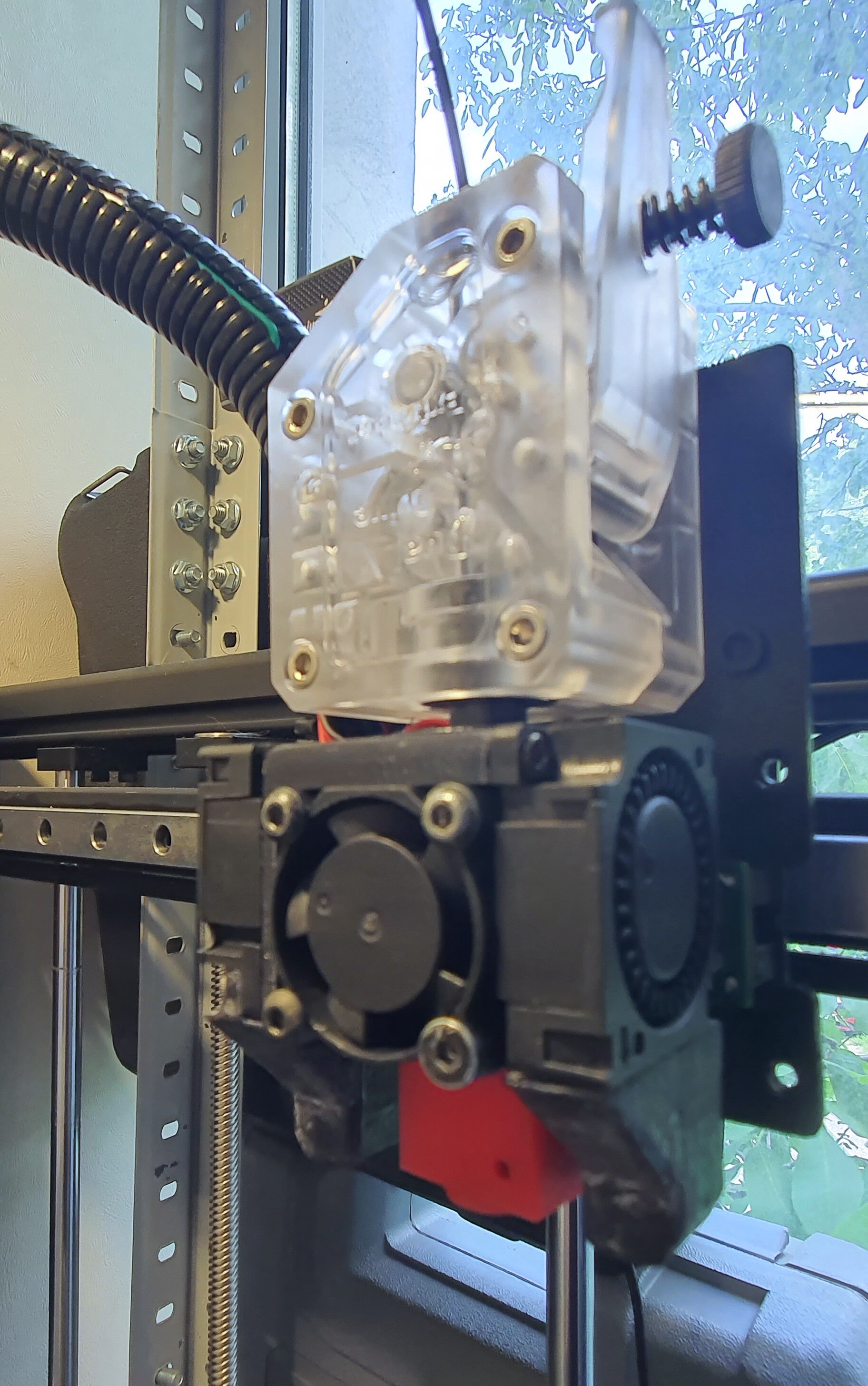

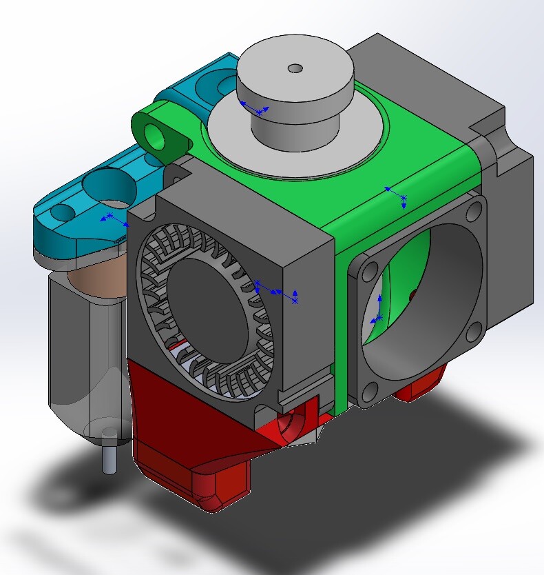

По причине недостаточного охлаждения модели при печати; с целью достичь меньших габаритов и шума, а также не изменяя традиции "принтер нормально печатает - но надо блин полезть внутрь и накосячить" был задуман компактный и эффективный обдув. Параллельно продумал крепление для BLtouch (который пока на таможне завис).
Данное решение не является технически продуманным, оно больше эстетическое, возможны излишние потоки воздуха. Наиболее эффективной моделью обдува является "бабочка".
Проект в сборе (ССЫЛКА НА АРХИВ)
После криворукости моей был разломан родной крепеж для вентилятора радиатора, и собственно сам вентилятор. (было установлено что он не самый дешевый и имеет на борту шарикоподшипники).
Главной проблемой принтера при разработке "кастомного" обдува является ограниченное пространство - принтер упирается в ремни и в концевик - война шла буквально за миллиметры.
Итогом всех работ, чаще коротких вечеров, все мы люди занятые, стали следующие детали:

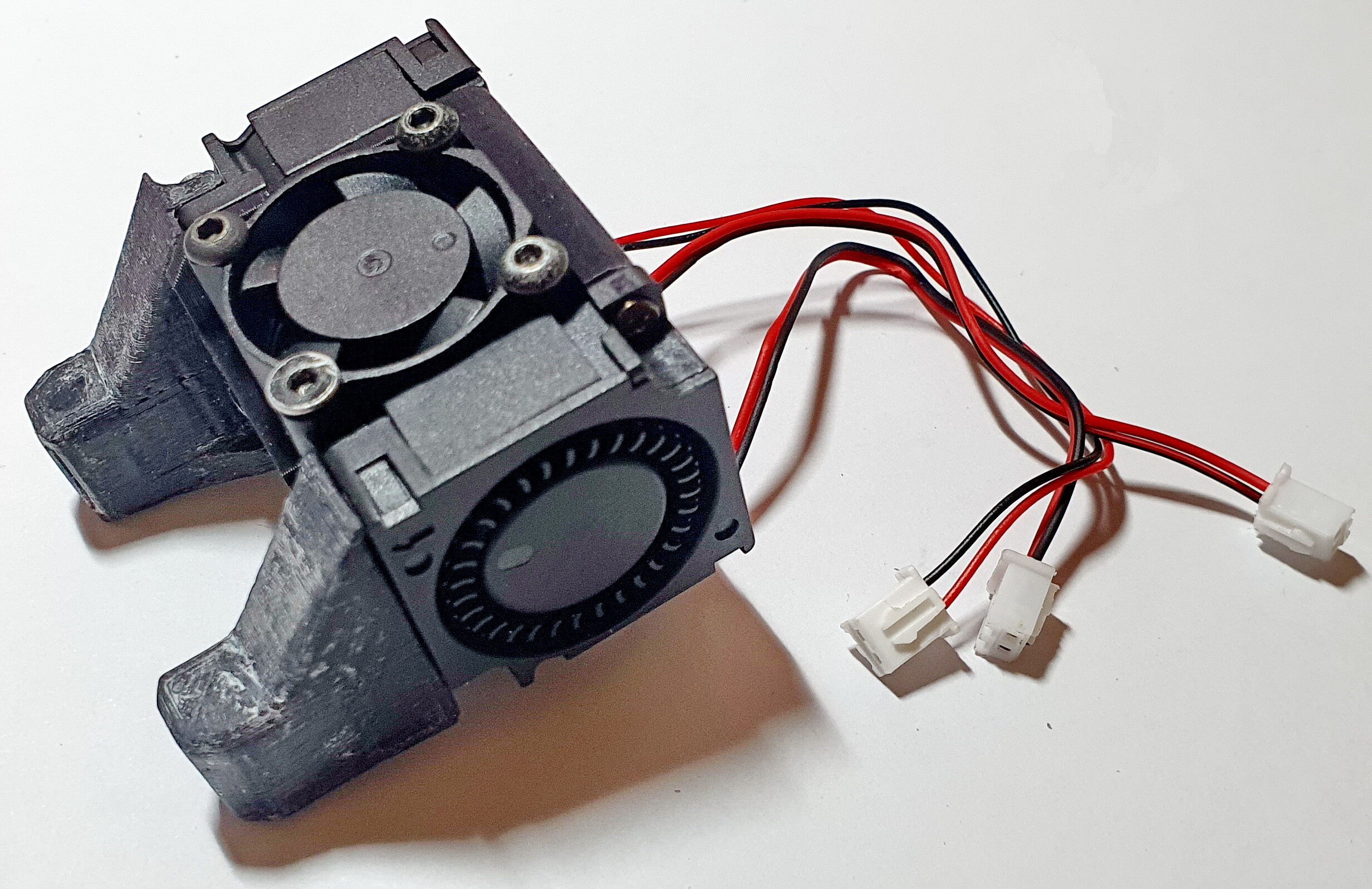

А при сборке головы принтера пригодились следующие расходники:
Были закуплены вентиляторы 25х25 мм 24V с шарикоподшипниками, супер быстрые в общем самый жир.
И турбинки по габаритам 30х30 мм с такими же характеристиками
СОБСТВЕННО СОБИРАЕМ ВСЕ ВМЕСТЕ

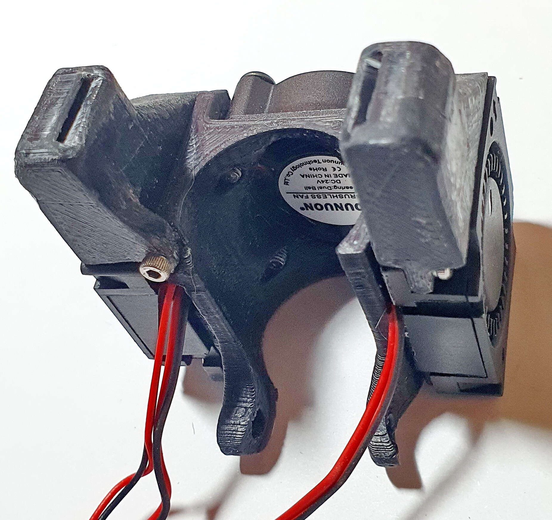

Через отверстие проводим разъем и провода, зафиксировав вентилятор на 4 метиза.
Сопла закрепляем через ушки правый к основанию базы левый через вентилятор.
В пазы устанавливаются турбинки и фиксируются оставшимся крепежом.
Провода располагаем в пазах выводим вверх, собирая в пучок.

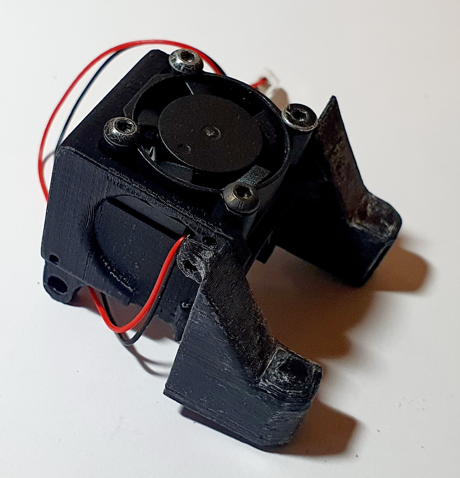

Продеваем крепление BL-touch и фиксируем всю голову. При необходимости можно позиционировать сопла.
Итогом сборки получаем следующее....
Устанавливаем на место, подключаем все на свои места.
Общий вид в сборе
Место для установки BL-touch. Провода будут уложены по другому.
Ну и фактические цели достигнуты - ничего не мешает.
Сопло в домашнем положении. Ничего переделывать не пришлось.
Напоминаю что эффективность данного решения под вопросом, это первый рабочий макет. Впереди масса тестов. Дополнительно ожидаю BL-touch и объективной критики. Всем спасибо за внимание.
