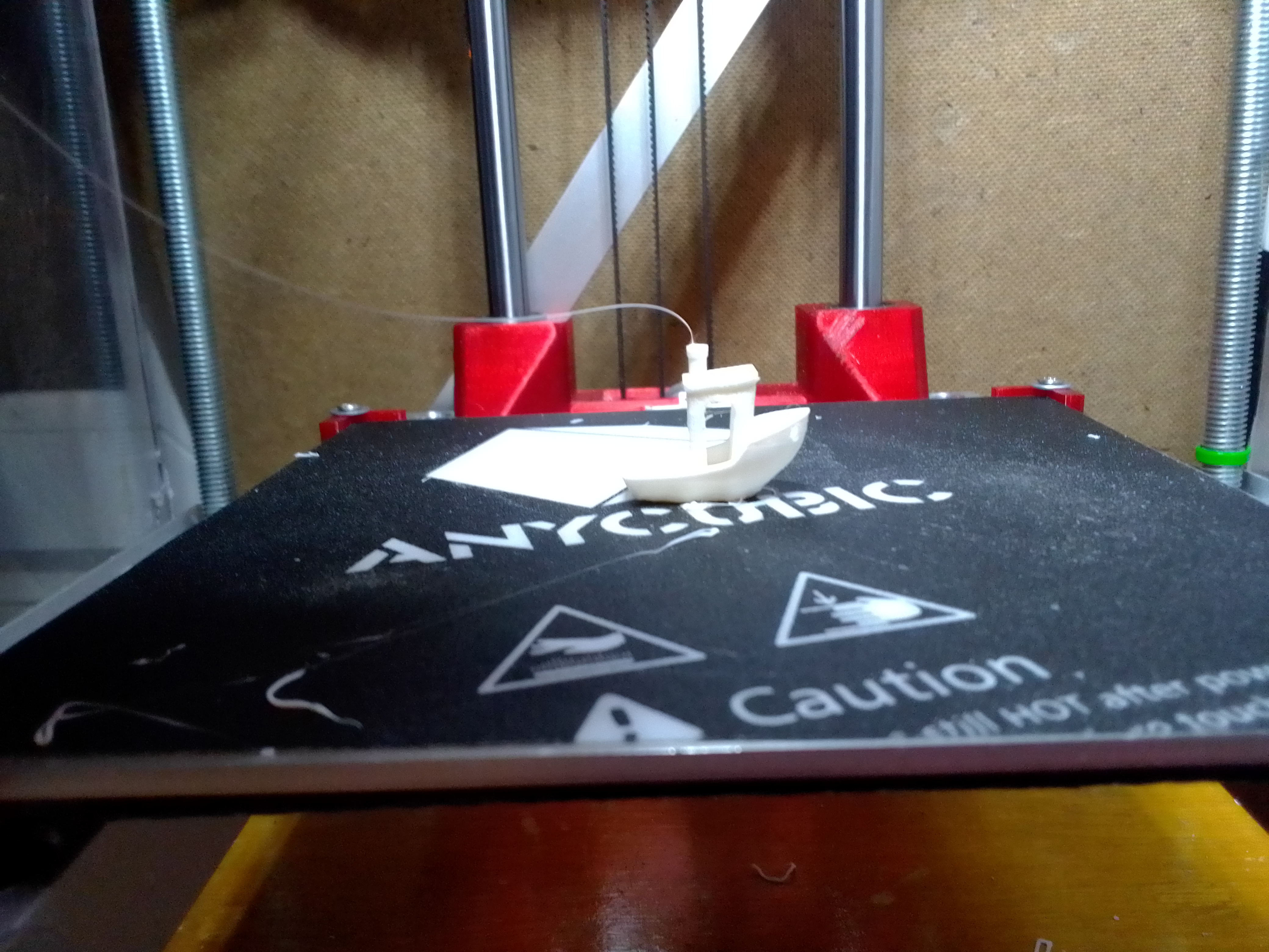

Ну вот первый килограмм пластика Химера смолотила. Аппарат и в правду оказался беспроблемный. Ну если не считать засаду на первом этапе с пропускающим шаги фидером.
Кто-бы что не говорил, а шпилька М12 это мощная вещь. Но в целом прикольно, когда принтер разбирается ключом на 19, а концевик X у него регулируется ключом на 17.
Подводя некоторые итоги. Ультикинематика печатает хорошо. "Ременная" ось Z работает. Точность этого безобразия вполне приемлемая. Жесткость на уровне. Во всяком случае на скоростях 100мм/с дефектов не наблюдается. Но вот электронику лучше 32бит. Иногда на сложных участках чувствуется, что линия легла с "отставанием" (сложно как-то объяснить). И с учетом, что следующий слой лег правильно, это не пропуск шага.

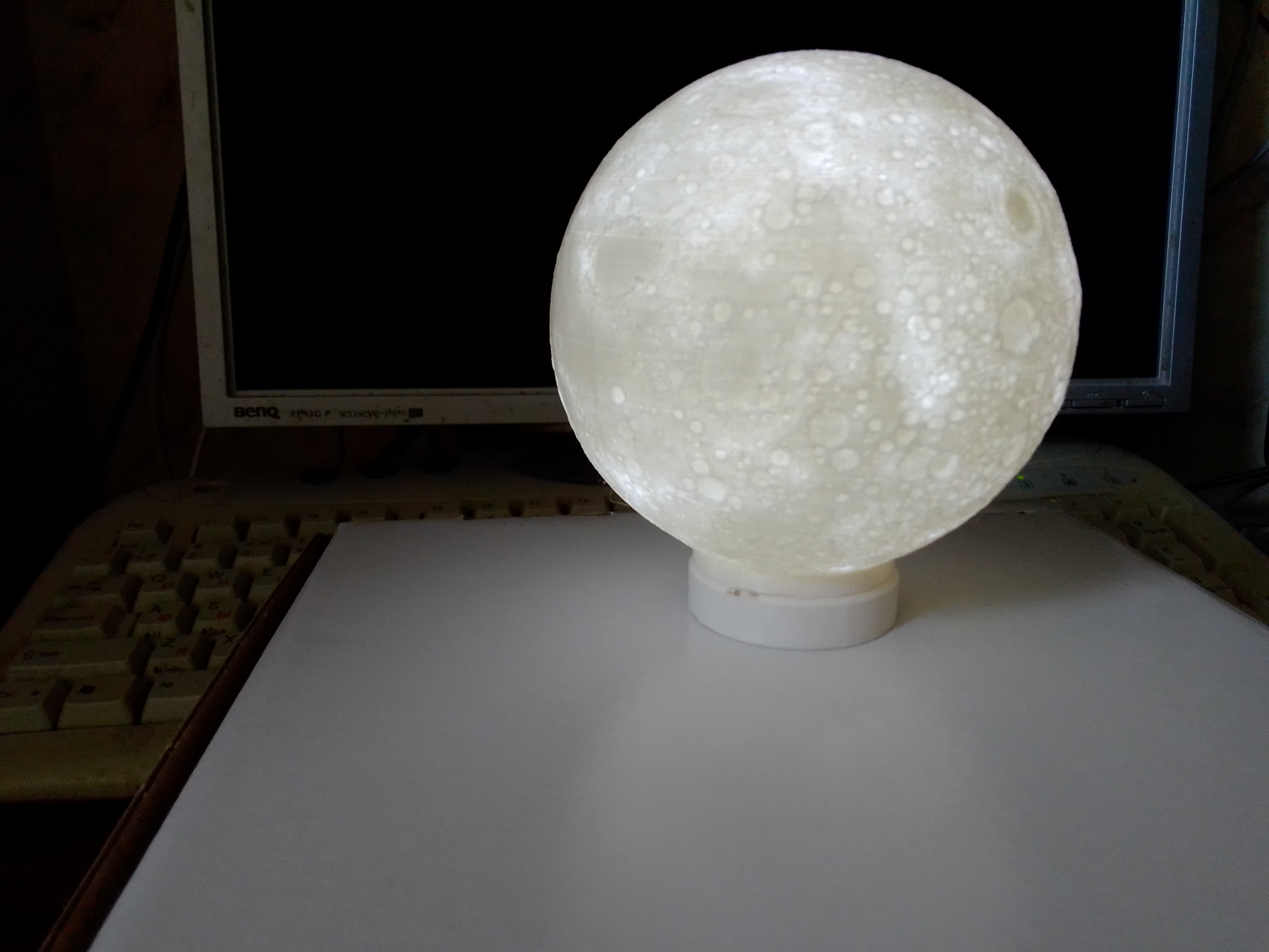

Ну и примеры. Луна (с пропусками экструдера, если что). Решил все-же похвалиться. Это на 2й день эксплуатации. Печаталось 16 часов.

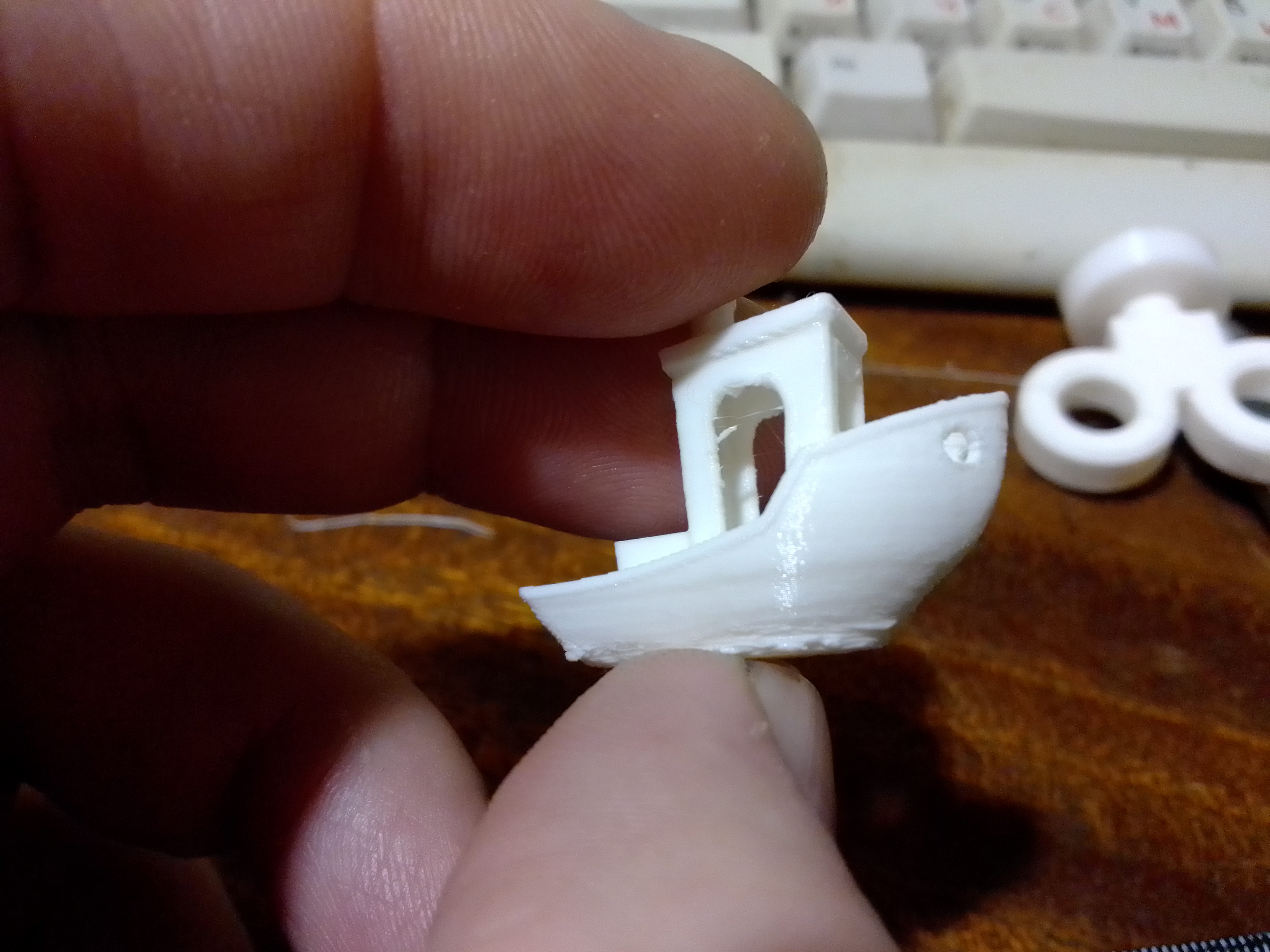

Ради прикола решил попробовать соплом 0.4 напечатать шириной линии 0.2. слой 0.1. Скорость 60мм/с. Скорость внешней стенки 30мм/с.

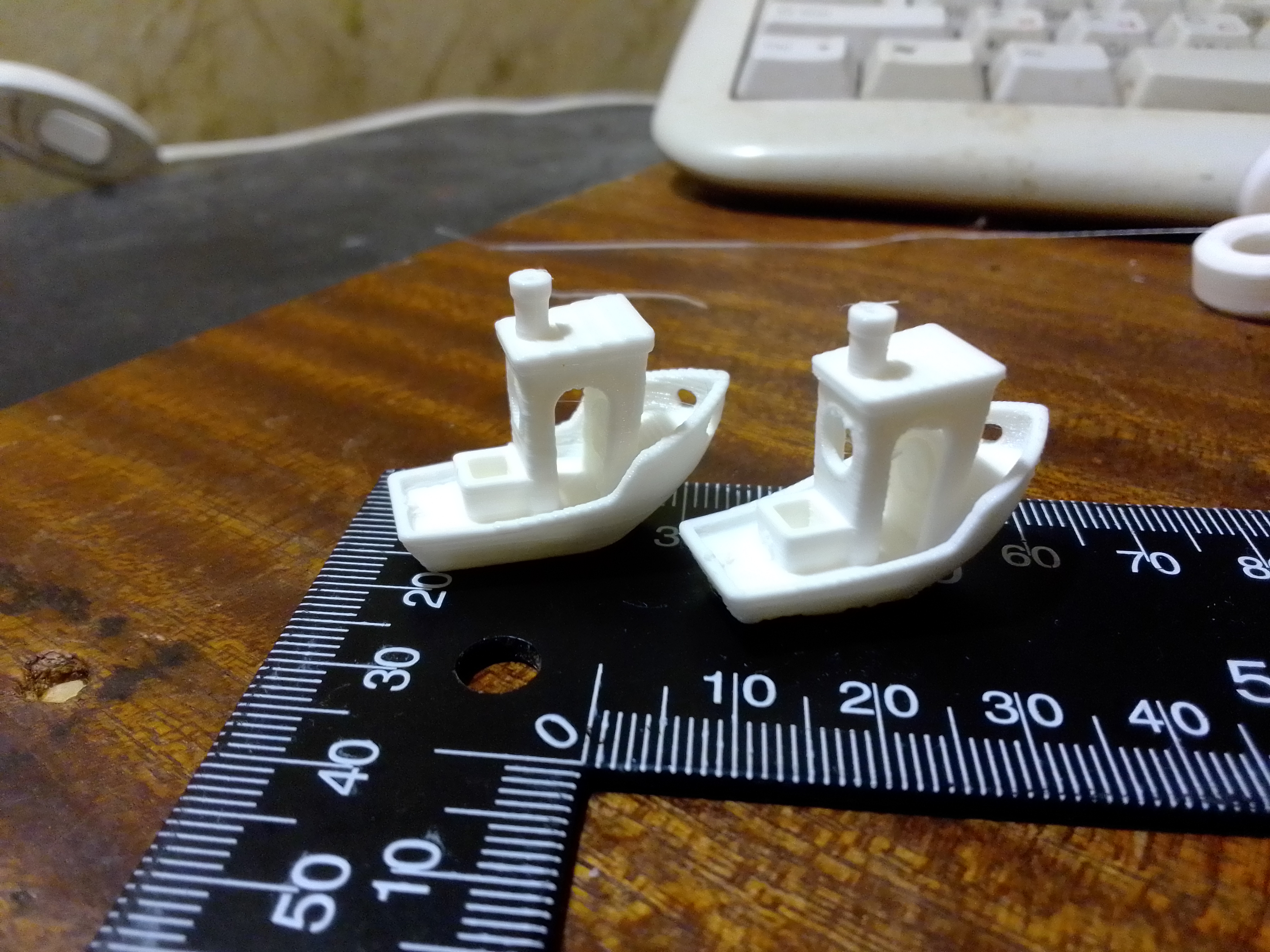

Кораблик 50%. Левый - ширина линии 0.4 слой 0.2. правый - ширина 0.2 (как выше написал.

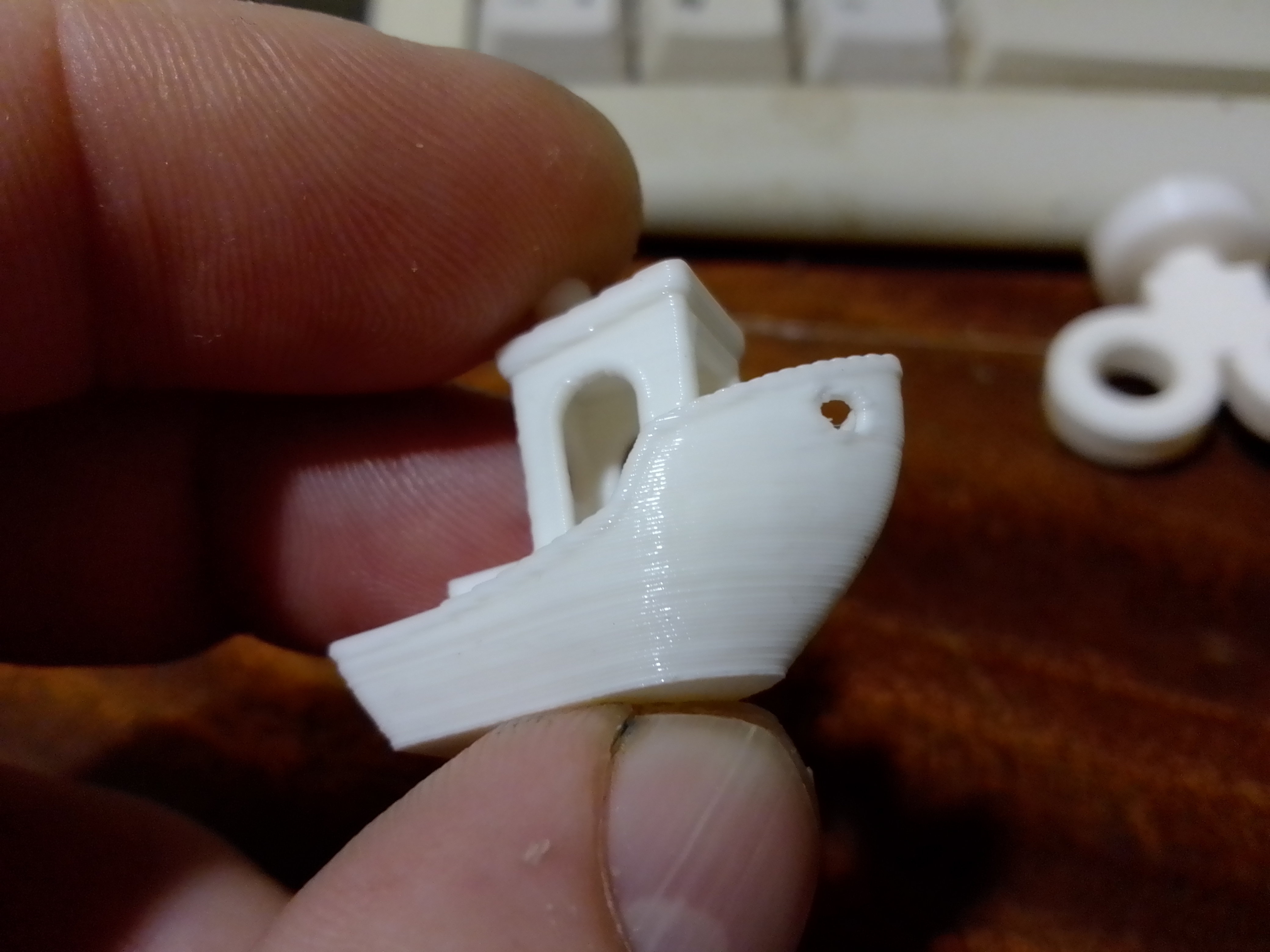

А ниже уже "тонким слоем". Кажется что не хватает обдува. Хотя поменялись только настройки потока фактически. Подозреваю, что связано с тем, что через большой диаметр сопла малое количество пластика идет не стабильно и в местах нависания, он просто вываливается из сопла. Хотя возможно и плавится по разному. При малом потоке он успевает расплавится весь, а при большом (обычном) сильнее плавится наружняя часть прутка (поверхность). Не знаю. Пальцем в небо что называется. Просто эксперимент.
И да забыл переключить первый слой тоже на 0.1, поэтому "ватерлиния" пострадала. Но останавливать не стал. Эксперимент же.
