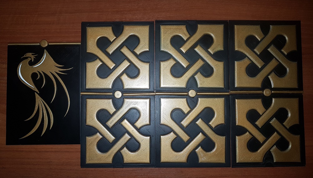

Первый пост не судите строго. Решил использовать принтер для создания декоративной вставки между дверями в своей квартире.Вот что получилось...
Делал следующим образом. Нашел векторные рисунки в Google, далее в программе SolidWorks сделал модели по своим размерам. Затем...
Грунтовка Bosny краска черная Cudo золотая Montana metallic и белая из какого то набора акриловых красок
Много время на обработку напечатанных деталей не тратил как видно по фото. Итог почти килограмм авс пластика и неделя печати .Да забыл к стене приклеивал на двухсторонний скотч только нужен хороший держит отлично,между собой детали раствор пластика в ацетоне.Печаталось на flyingbear 902 сопло 0.3 слой 0.2 толщина стенок и крышек 1.2. СПАСИБО !
