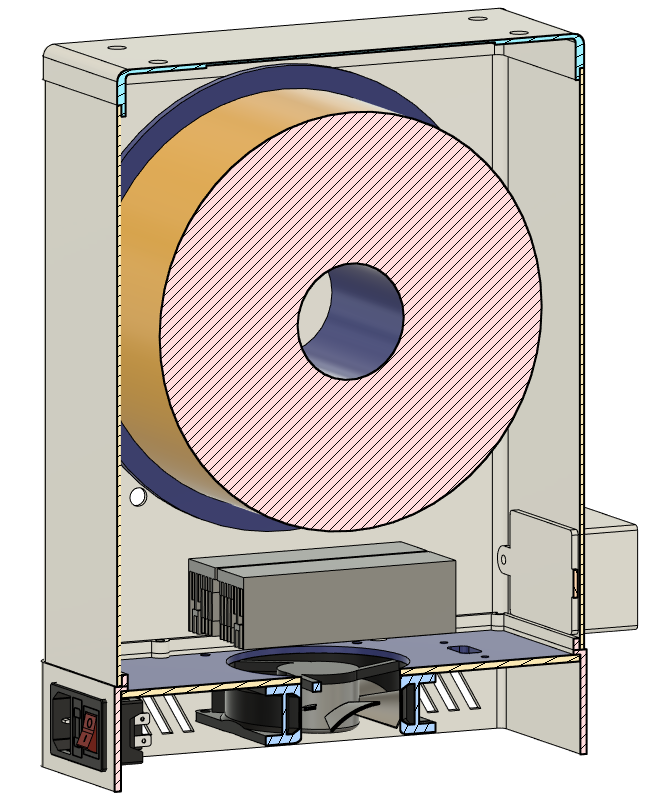

Здравствуйте, уважаемые читатели портала) Не так давно, как в начале декабря прошлого года, я задумал спроектировать и воплотить в реальность очень крутую сушилку для пластика)
Еще одна самодельная сушилка для пластика, но уже моя)

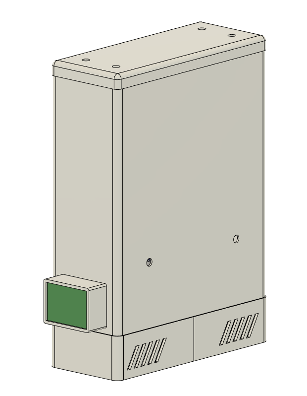

Создание 3д модели заняло у меня полных 10 часов работы в редакторе. За это время было проведено множество правок и изменений, которые как показало время, не были лишними. Благодаря готовой модели я получил возможность контролировать изготовление в дальнейшем, без особых импровизаций в процессе создания сушилки.

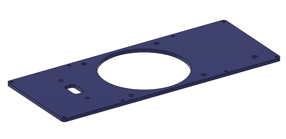

Процесс создания начался с заказа металлической пластины, которая служит основой поддона:
Еще одна самодельная сушилка для пластика, но уже моя)Металл выбрал толщиной 3мм, просто ради веса и устойчивости сушилки в будущем.

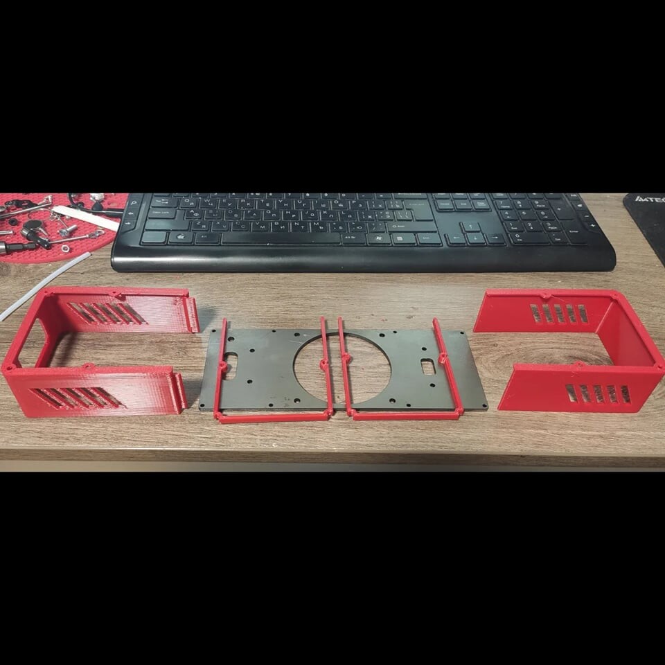

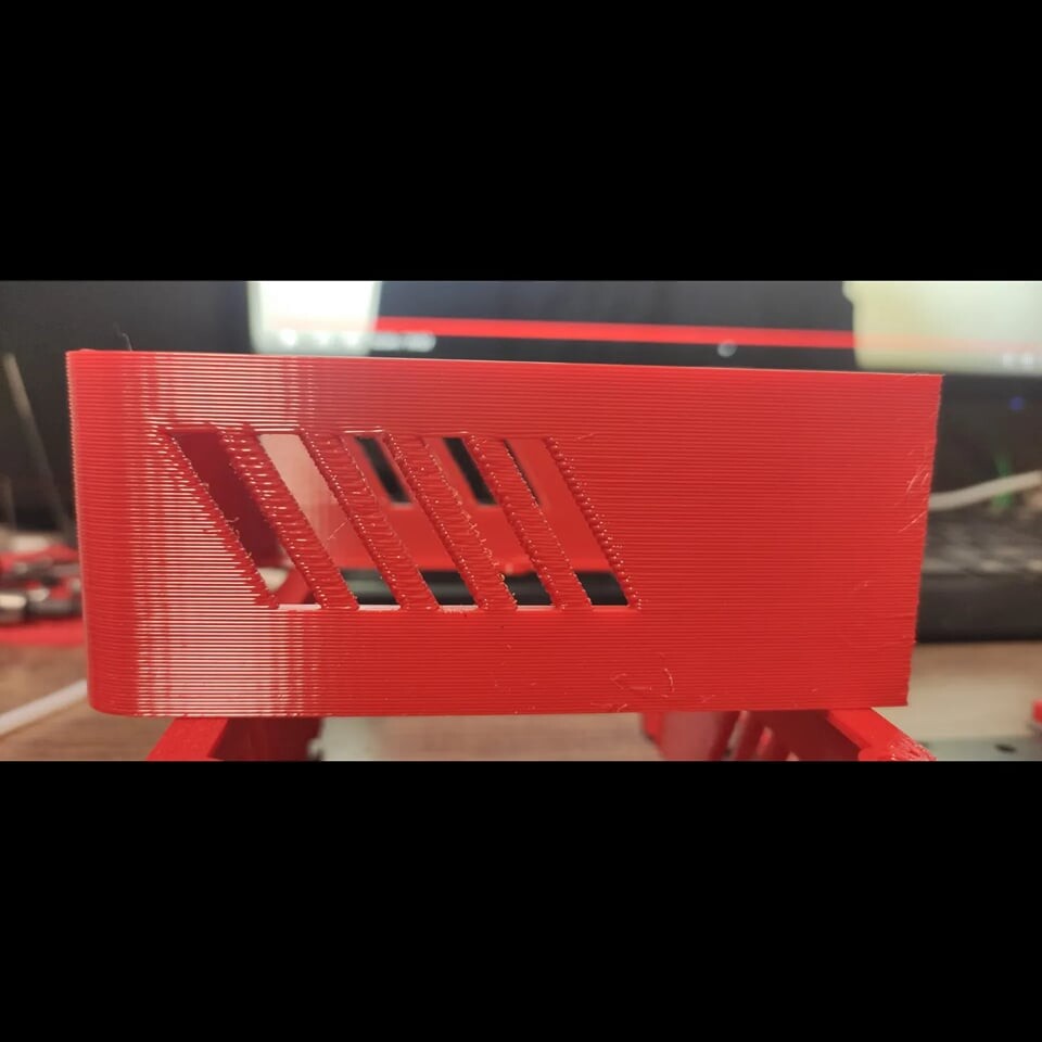

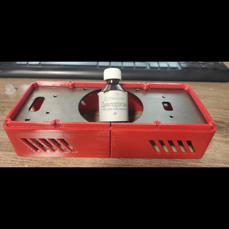

Нижний кожух поддона напечатал соплом 0.8мм из материала PETG. Так как кожух не помещался на рабочем столе принтера, пришлось его разрезать на две части, и в дальнейшем склеить с помощью дихлорэтана:Еще одна самодельная сушилка для пластика, но уже моя)
Как вам качество печати самодельного принтера?)Еще одна самодельная сушилка для пластика, но уже моя)
Склейка была проведена успешно.Еще одна самодельная сушилка для пластика, но уже моя)

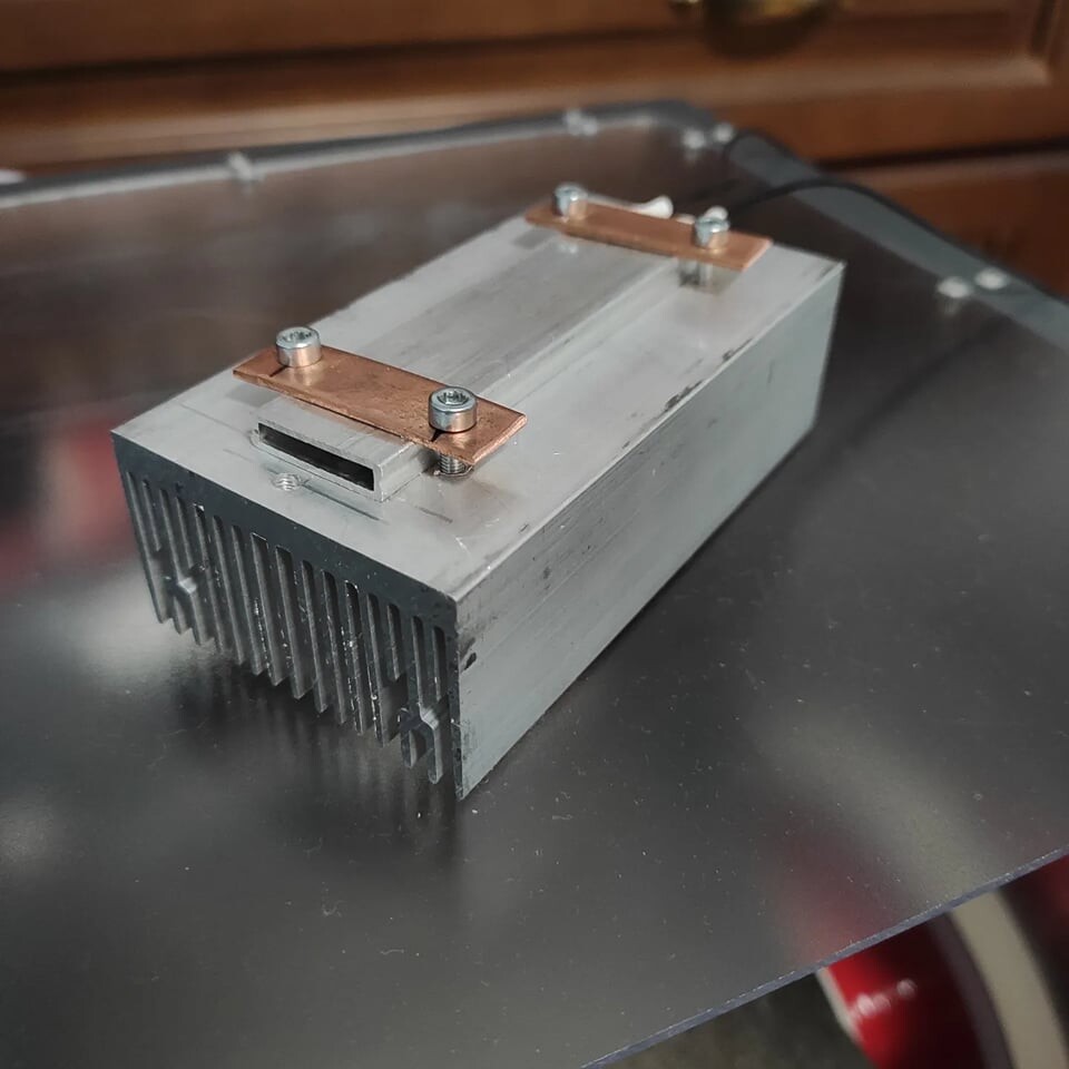

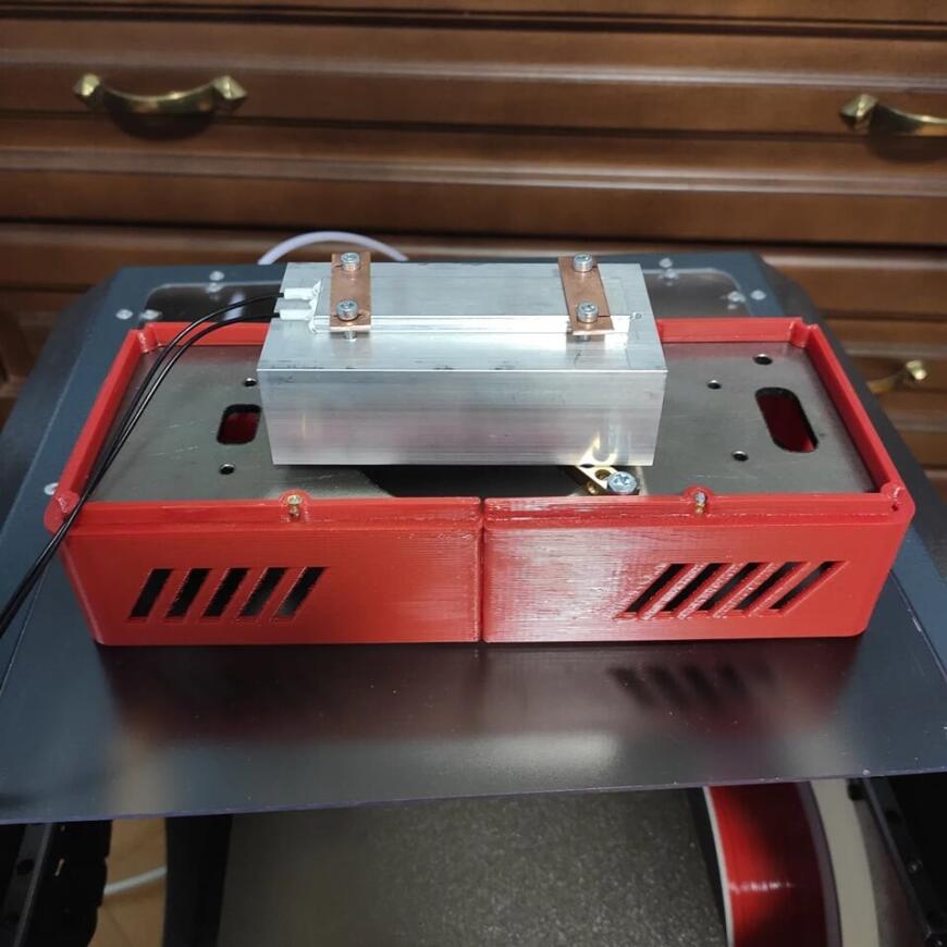

    Следующим шагом в изготовлении была сборка нагревателя для камеры. Алюминиевый радиатор и PTC нагреватель отлично подружились. Размеры радиатора: ДхВхШ = 100х31х53мм. В радиаторе просверлил 4 отверстия 2.5мм и нарезал резьбу М3. Нужно было прижать нагреватель к радиатору, и ничего другого, как прижать его пластинками из меди, я не придумал.... Возможно контакт нагревателя с радиатором не везде суперский, но этого хватает на все 100%.

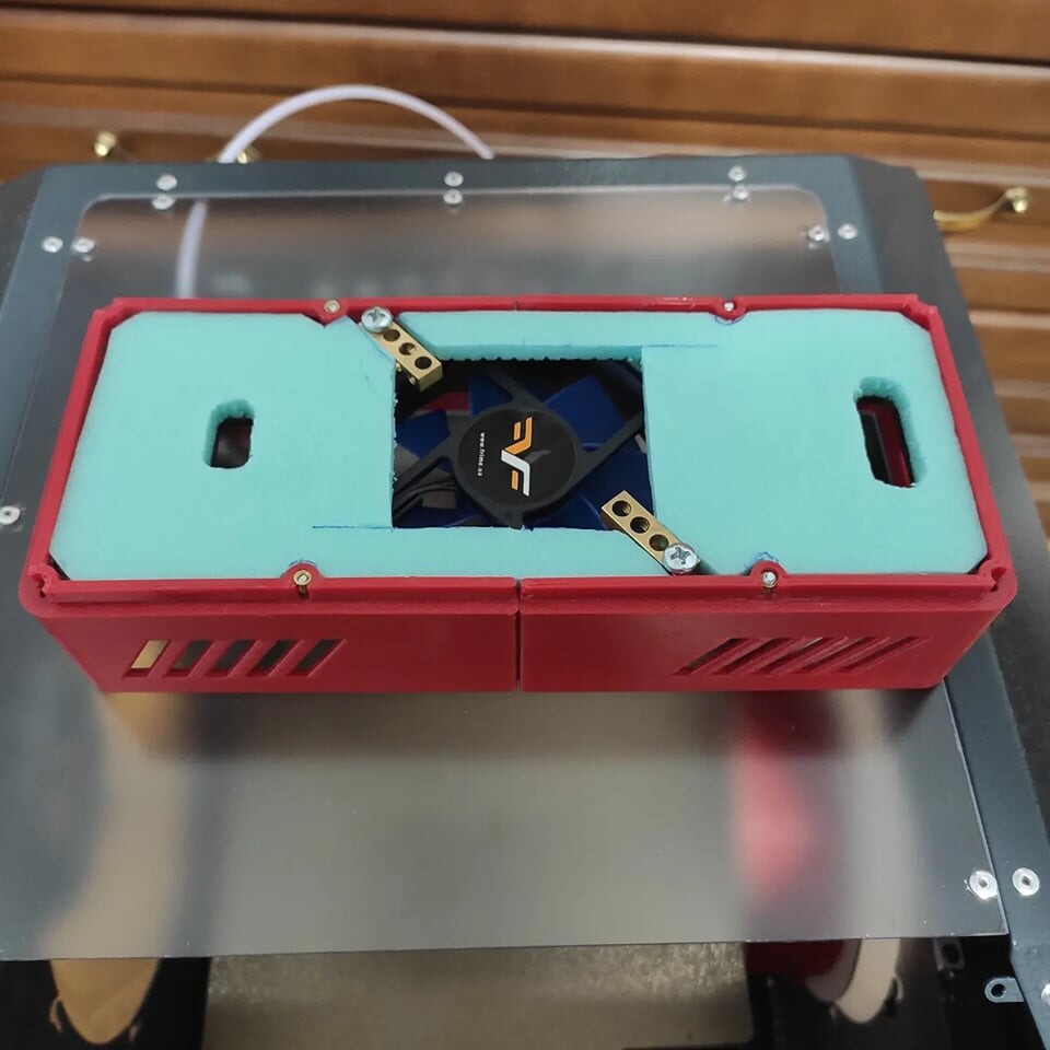

Еще одна самодельная сушилка для пластика, но уже моя)В сборе поддон выглядит следующим образом, внизу под радиатором прикручен кулер 80мм:
Еще одна самодельная сушилка для пластика, но уже моя)В процессе я решил утеплить поддон пенопластом. Если точнее - подложкой под ламинат из пенопласта. Он достаточно тонкий (4мм) и ровный, и предоставляет неплохие термоизоляционные качества. Но уже после проверки работоспособности сушилки, я обнаружил, что теплоизоляции МАЛО (Нужно бооольше теплоизоляяяяяциииии!!! (((Кто играл варкрафт 3?))). Вобщем на фото ниже видно обдув радиатора и утепление конструкции поддона:Еще одна самодельная сушилка для пластика, но уже моя)

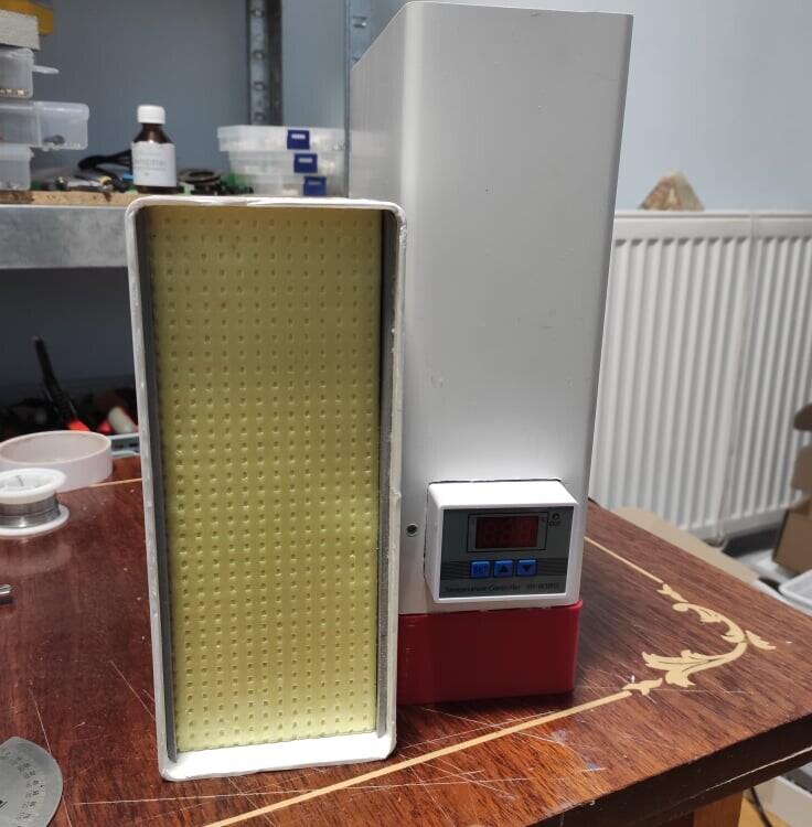

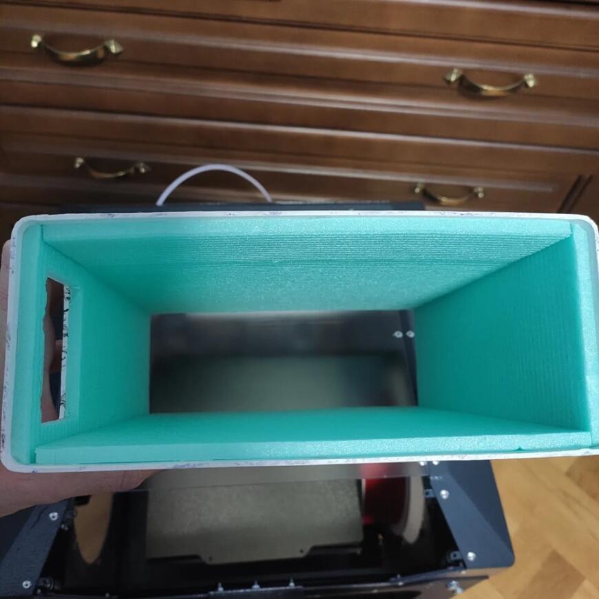

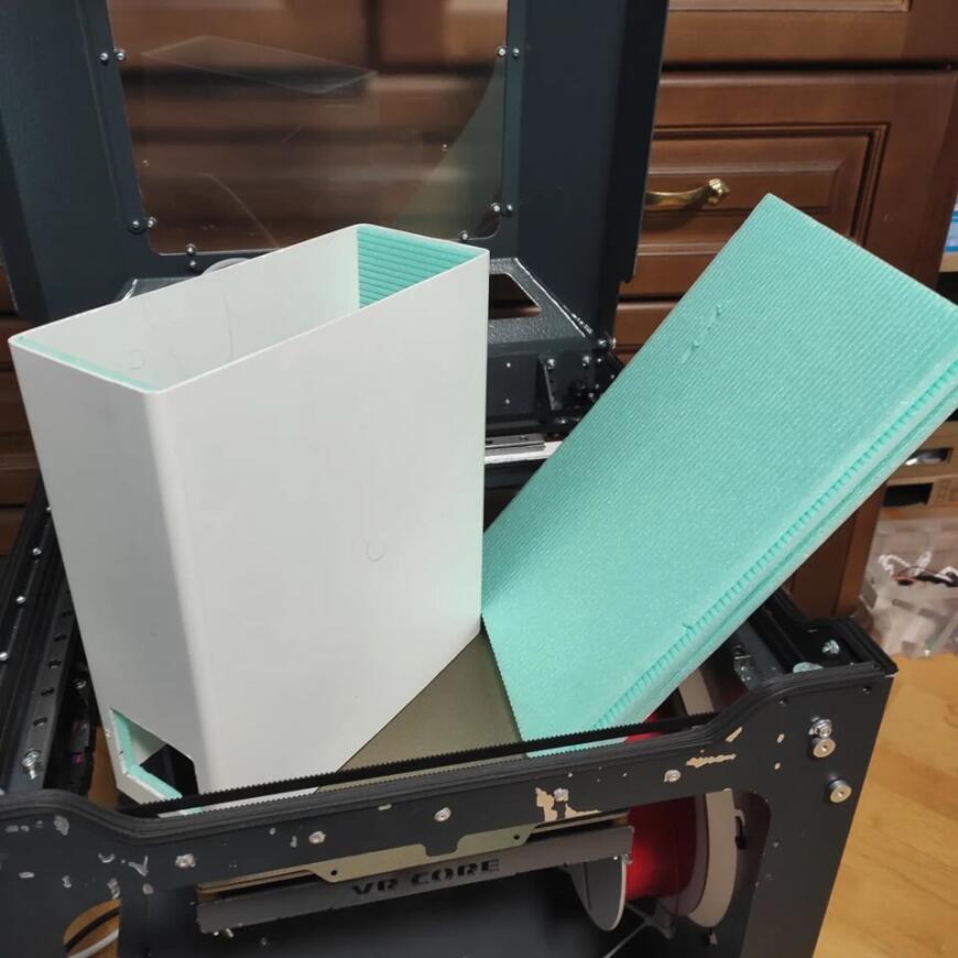

Настал черед непосредственно сушильной камеры. Купленный мной вент-канал 90х220мм просто щикарна подошел для одной катушки пластика. Катушка 200х60мм просто идеально влазяет внутрь вентканала. Высота камеры у меня составляет 250мм, и этого достаточно для размещения всего навеса и одной катушки:
Еще одна самодельная сушилка для пластика, но уже моя)Вырезал в корпусе вентканала отверстие под термостат, и утеплил все пенопластовой подложкой в один слой:

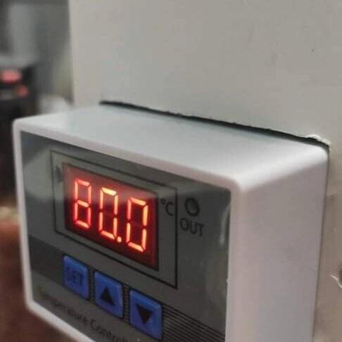

    Нагреватель очень быстро набирает свою максимальную температуру. Максимально он грееться до 102*С, и то примерно за 30 сек вместе с радиатором. На термостате выставил температуру на уровне 80*С и оставил нагревать пустую камеру, закрыв её сверху куском пенопласта. До 80*С пустая камера прогрелась довольно быстро, примерно за 20 минут:

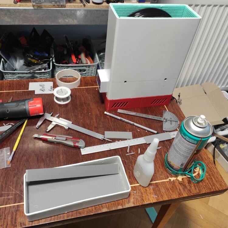

Радостий моей не было пределов, и я кинулся клепать крышку для сушилки. По проэкту крышка должна была быть напечатанной из того же PETG пластика, но я решил что мне влом ждать 3 часа печати, потом клеить все, и получить некрасивую крышку.... По этому было принято решение наколхозить крышку из подручных материалов: муфта для вентканала 90х220мм, которую я купил, но решил потом не использовать, и обрезки вспененного ПВХ листа. Быстренько поотрезал лишнее, и склеил суперклеем:Еще одна самодельная сушилка для пластика, но уже моя)
Получилась весьма красивенька крышка. На бортики муфты дополнительно приклеил полоски из ПВХ листа, чтобы попрочнее было, и чтобы получилось подобие прихлопа для крышки. Далее утеплил крышку пенополистиролом толщиной 20мм:
