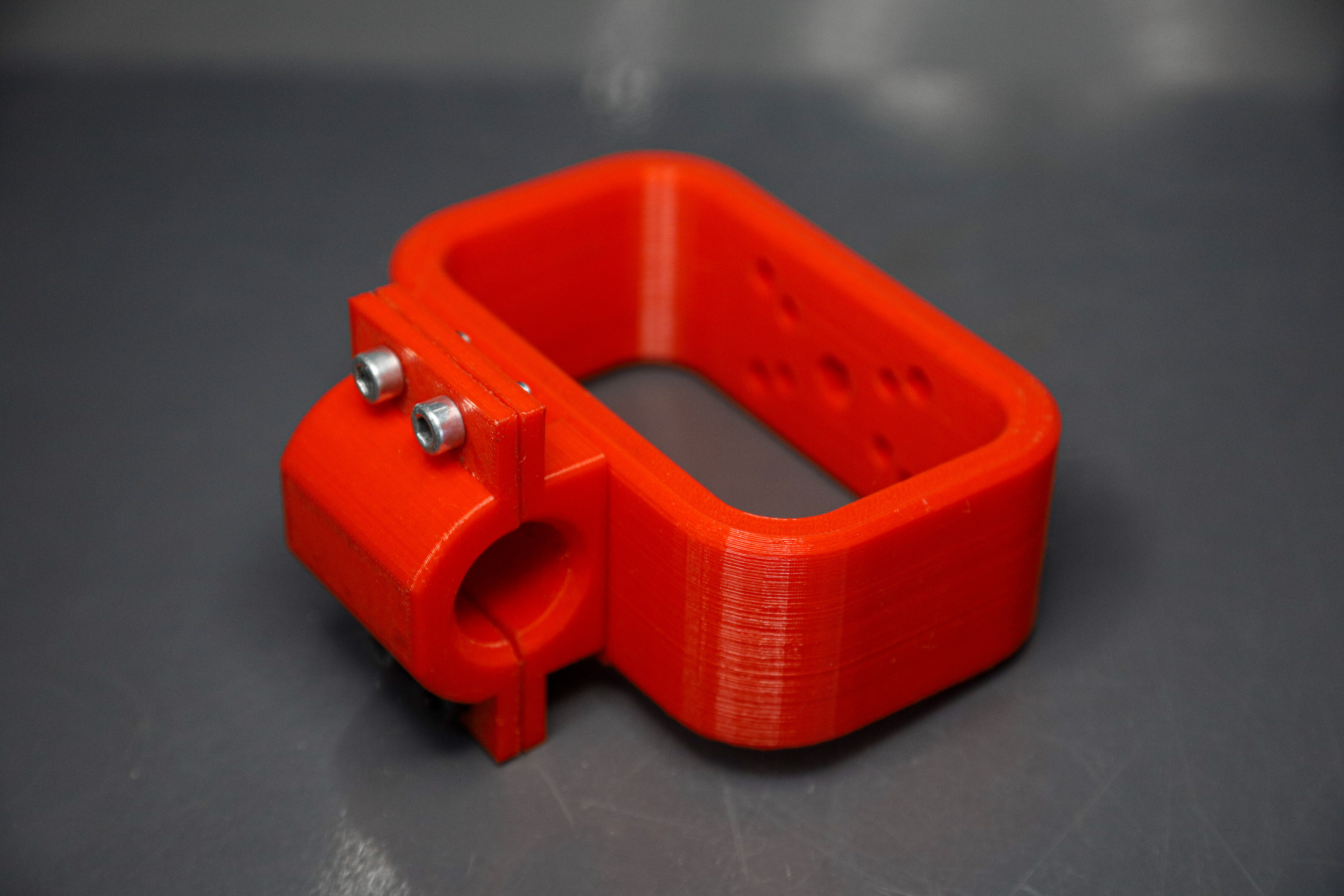

Сегодня рассказываем, как мы проектируем крепления для пластиковых ёмкостей с техническими жидкостями — топливом, маслом, охлаждающей жидкостью — и почему выбрали пластик PETG Relax от REC.
Невидимые, но важные
Кажется, что может пойти не с креплением бачка? На самом деле — многое. В болиде Formula Student нет места случайностям. Ёмкости с топливом, маслом и охлаждающей жидкостью находятся в постоянном движении и контакте с агрессивной средой. Задача креплений — удерживать их жёстко, но с учётом всех факторов.
🔹 Вибрации
Болид — это не легковой автомобиль с комфортной подвеской. Вибрации от двигателя и неровностей трассы передаются на каждый узел. По нашим замерам, средний уровень виброперегрузок в зоне крепления бачков достигает 5–8g. Крепление должно не только выдерживать эти нагрузки, но и работать как демпфер, предотвращая накопление усталости материала.
Если крепление окажется слишком жестким, оно передаст все вибрации на ёмкость и точки крепления к раме, что приведет к усталостным трещинам. Если слишком мягким — ёмкость начнет "ходить", создавая риск перетирания шлангов и потери герметичности.
🔹 Химическое воздействие
Даже закрытая ёмкость может давать испарения. Топливные пары, масляный туман, антифриз — всё это оседает на деталях. Материал крепления должен сохранять структуру при длительном контакте с углеводородами и спиртами: без размягчения, без потери прочности, без изменения геометрии.
Болид эксплуатируется в широком диапазоне температур. Во время зимних выездов температура в моторном отсеке может опускаться до -10°C. На треке в летний день, особенно после прогрева двигателя, температура рядом с силовой установкой достигает +60…+70°C. Для крепления это означает циклы расширения и сжатия — материал должен сохранять жесткость и геометрию во всем диапазоне.
Что в сухом остатке?
Для нас безопасность пилота и надежность узлов — абсолютный приоритет. Если ёмкость с маслом или топливом сорвется с крепления на трассе, это не просто поломка, это потенциальная авария. Поэтому мы подходим к проектированию таких деталей системно: от расчетов нагрузок до выбора материала и тестирования в реальных условиях.
3d пластик позволил нам создать легкие, точные и предсказуемые крепления, которые:
выдерживают вибрации до 8g без признаков усталости;
сохраняют геометрию в диапазоне от -10°C до +60°C;
устойчивы к парам топлива и масла;
изготавливаются с минимальной постобработкой.
Теперь ёмкости нашего болида зафиксированы так, что выдержат любые гоночные нагрузки. Идем дальше. 🔧🏁
