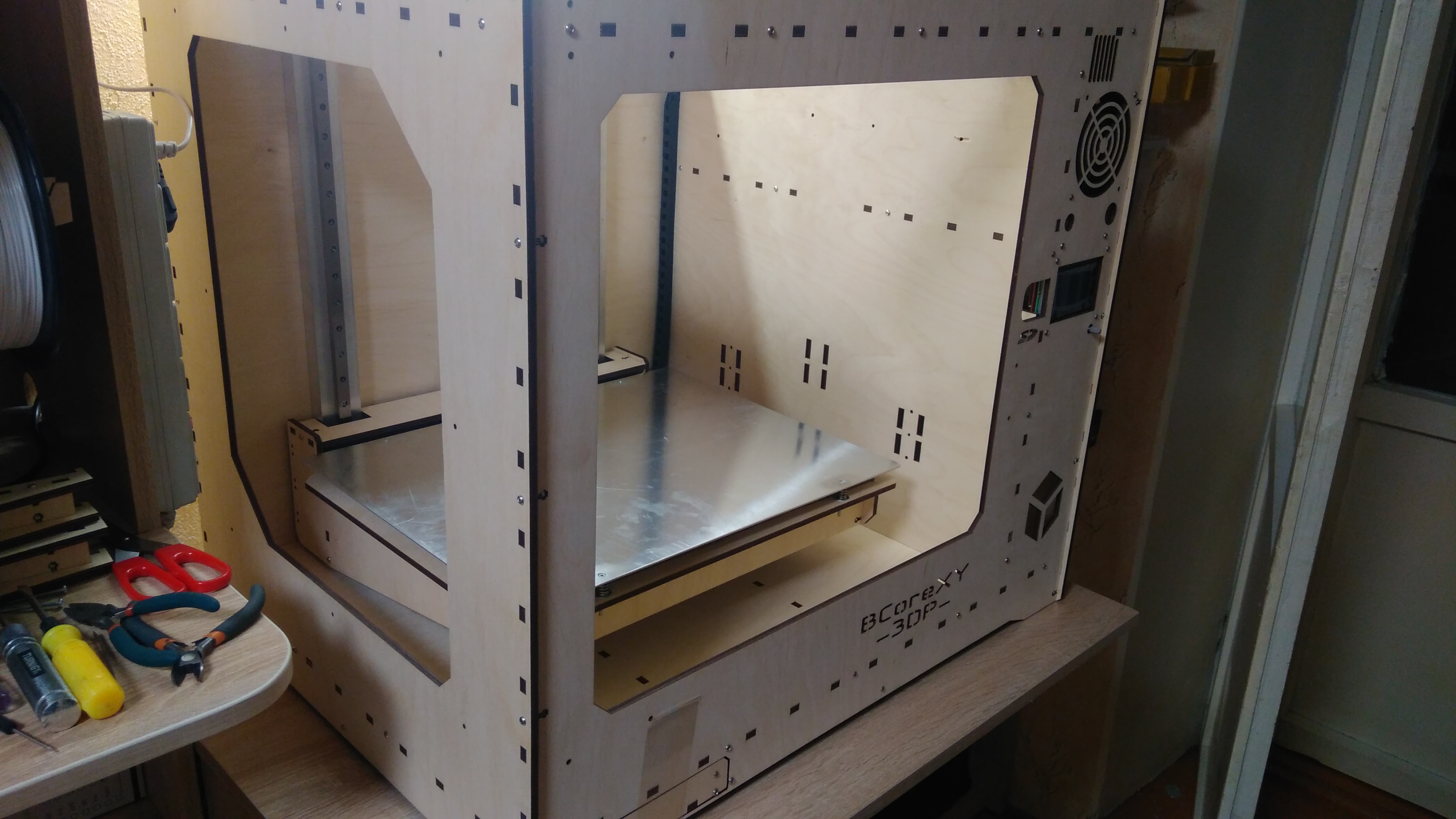

-3DP-BCoreXY- широкоформатный принтер под тяжелую печать. Стол
Стол трубчатый, т.к. варилось на спец собраном стапеле, то центровка очень точная, думаю вместо муфты использовать жесткую сцепку, просто понизить ускорения на оси. Крепление направляющих Z к стенке через алюминиевый профиль, таким образом исключено прогибание стенки с рельсом под нагрузкой. Фанерная нахлобучка. Базальтовая изоляция. Алю плита 340*440 с наклееным нагревательным элементом. Провода в кабель канале.
Пока погонял стол в сборе вверх/вниз, были опасения что шаговик не потянет нормально подъем 4кг, уже с редуктором приготовил, думал как встроить. Но нет, ходит отлично, очень плавно, 4 катушки пластика спокойно поднимает/опускает.
