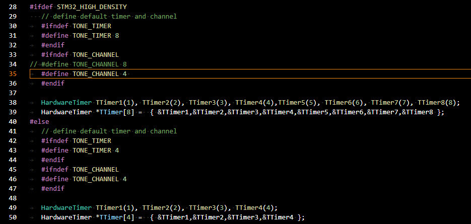

Откройте файл tone.cpp (C:\Users\user\.platformio\packages\framework-arduinoststm32-maple\STM32F1\cores\maple\tone.cpp) и замените в нем TONE_CHANNEL 8 на TONE_CHANNEL 4:

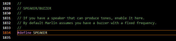

Затем раскомментируйте параметр SPEAKER в Configuration.h:
После всего этого скомпилируйте прошивку для вашего принтера, на этом всё. Теперь Marlin 2, скомпилированный для SKR mini E3/E3 Turbo с дисплеем BTT TFT, корректно реагирует на M300 с параметрами, звук есть. Да и слышимые щелчки на пунктах в интерфейсе Marlin-а 2 теперь тоже появились.
