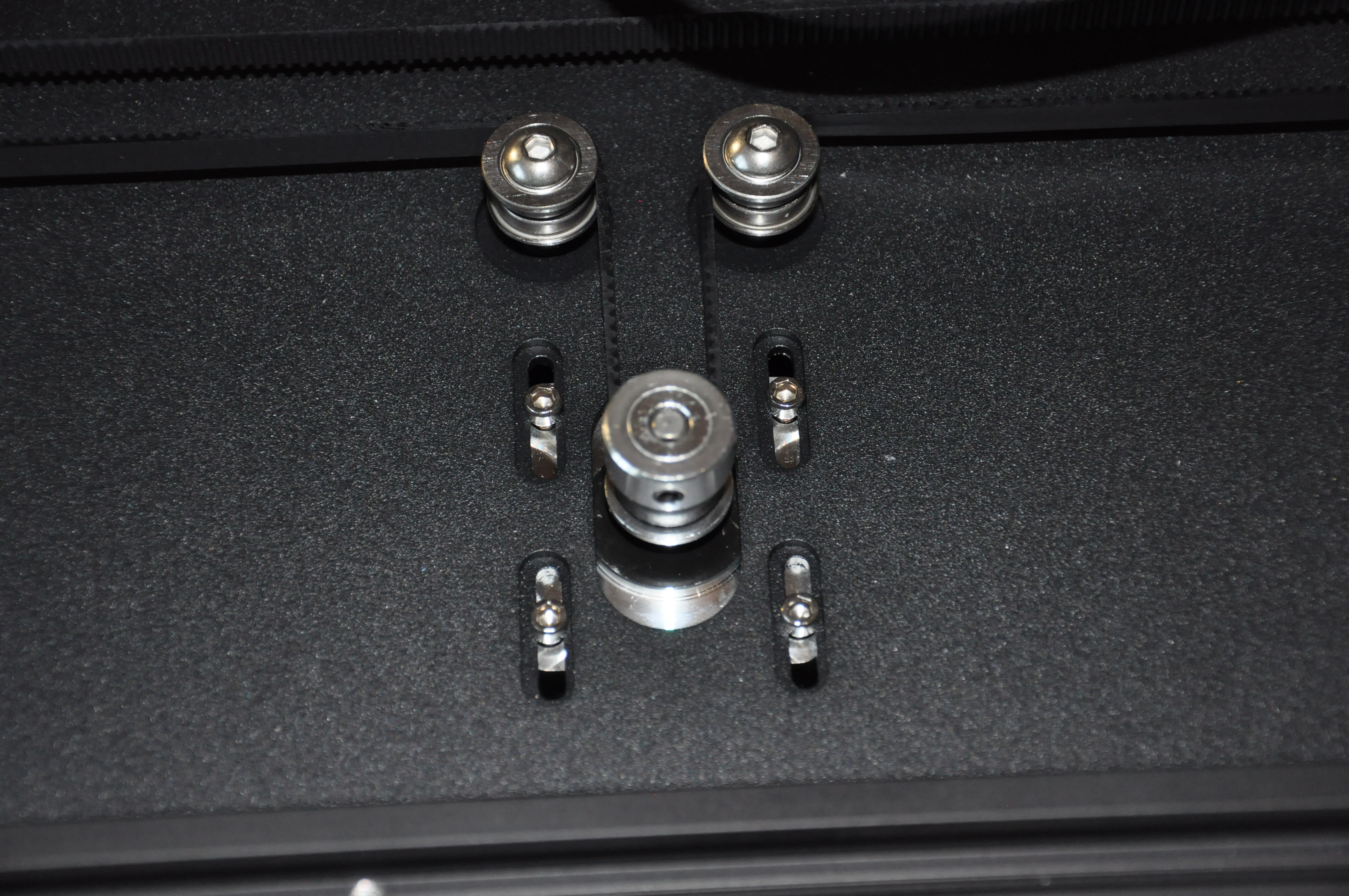

Anet ET5X. Очередной дрыг, но со своими плюшкамиAnet ET5X. Очередной дрыг, но со своими плюшкамиAnet ET5X. Очередной дрыг, но со своими плюшкамиAnet ET5X. Очередной дрыг, но со своими плюшкамиAnet ET5X. Очередной дрыг, но со своими плюшкамиВ коробке полезного: Полноценная килограммовая катушка PLA пластика, приятный шпатель, все качественно и грамотно упаковано. Хитблок закреплен винтами к радиатору, что исключает прокрутку хитблока во время смены сопла. И это честно говоря то решение, которого многим принтерам не хвататет. По поводу того, что контакт с радиатором больше и так далее, то проблем не было за время теста (он у меня почти месяц). Anet ET5X. Очередной дрыг, но со своими плюшкамиAnet ET5X. Очередной дрыг, но со своими плюшкамиAnet ET5X. Очередной дрыг, но со своими плюшкамиAnet ET5X. Очередной дрыг, но со своими плюшкамиAnet ET5X. Очередной дрыг, но со своими плюшками

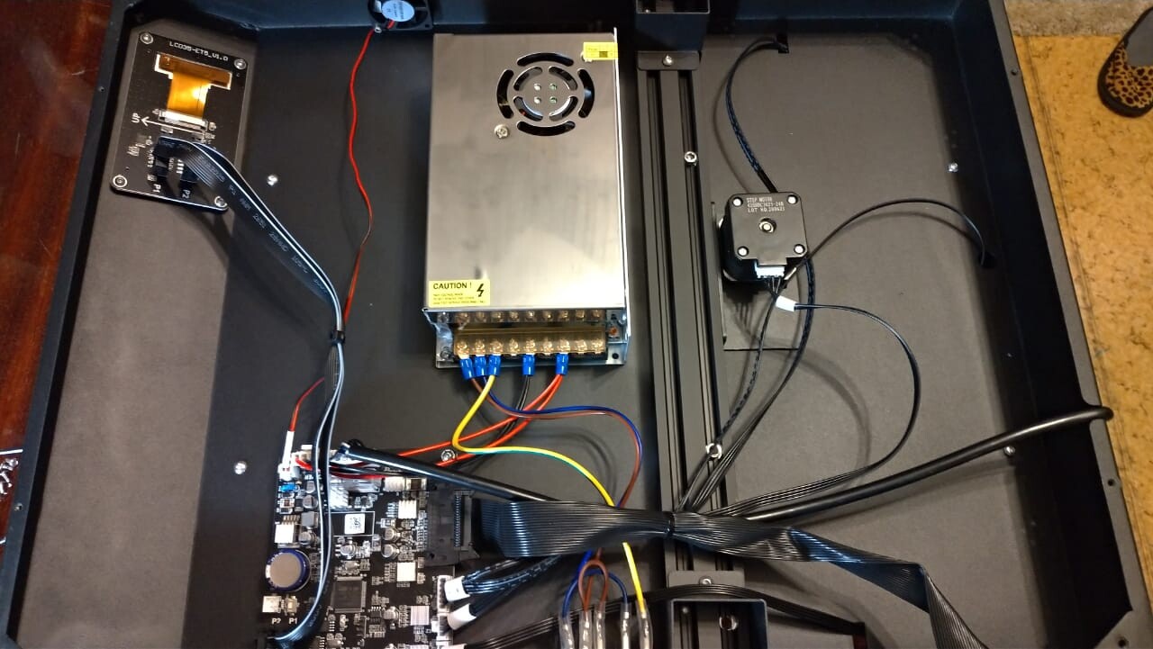

Не понял почему Anet решили сделать жесткие муфты оси z, но опять же работает и нареканий нет. Под капотом все очень обширно уложено, но охлаждение платы находится на другом конце корпуса, что действительно вызывает вопросы. Такой принтер в термокамеру не поставить. да и в целом, путем компановки можно было бы убрать половину корпуса с задней части например. В общем очень решение странное. "Усиленное крепление портала" скорее не работает. Жесткости эта конструкция придает совсем не много, смысла изощряться не было я считаю.Anet ET5X. Очередной дрыг, но со своими плюшками Плата своего производства,  драйвера 4988 (либо "А", либо "HR", не отрывал радиатор), контроллер stm32 (эт хорошо).Anet ET5X. Очередной дрыг, но со своими плюшкамиAnet ET5X. Очередной дрыг, но со своими плюшкамиAnet ET5X. Очередной дрыг, но со своими плюшкамиКлассический "эндеровский" всеядный экструдер. Поменять вообще не проблема если вдруг не хватит такого. А вот плата подключений решение приятное. Не будет необходимости лезть в подвал, если что то выйдет из строя. Все под рукой, быстро меняется и подключается. Натяжение стола реализовано не плохо. Решение не новое, но у меня в руках впервые и мне понравилось.Anet ET5X. Очередной дрыг, но со своими плюшкамиAnet ET5X. Очередной дрыг, но со своими плюшкамиAnet ET5X. Очередной дрыг, но со своими плюшкамиAnet ET5X. Очередной дрыг, но со своими плюшкамиAnet ET5X. Очередной дрыг, но со своими плюшкамиAnet ET5X. Очередной дрыг, но со своими плюшкамиAnet ET5X. Очередной дрыг, но со своими плюшкамиAnet ET5X. Очередной дрыг, но со своими плюшкамиAnet ET5X. Очередной дрыг, но со своими плюшкамиТе файлы, что шли на флешке. Кубик вышел 19.9х20х20, что очень приличный результат для такого принтера. Ну и супер тест на все сразу.Anet ET5X. Очередной дрыг, но со своими плюшкамиAnet ET5X. Очередной дрыг, но со своими плюшкамиAnet ET5X. Очередной дрыг, но со своими плюшкамиТест проводился при печати 70мм/с комплектным пластиком. К слову у пластика приятный цвет, но не диаметр. Пропечаталось на 3.5. Диаметр "колодца" 7.68 мм

Плюсы: Печатает ( в связи с некоторыми случаями это уже плюс), приемлемый штатный обдув, понравился мне хотенд, нет ни люфтов, ни заеданий, плата подключений, достаточно быстро греется, большая область печать, стекло и наклейка в комплекте, кг пластика (а это в среднем в нашей полосе 800р), утепленный стол, более стабильная ось y за счет широкого расположения двух профилей.
Минусы: шумный уж капец....за счет драйверов конечно же. Поменять эти драйвера возможности нет, и хотелось бы конечно те же 2208, и пусть принтер стоял бы на 500 рублей дороже. Индукционный датчик. Тут то ли я дурак, то ли лыжи не мои... Настроить это чудо и откалибровать стол было занятием на "побеситься". В какой то момент только из за этого нюанса я бы готов выкинуть его в окно. Ну просто жесть. Почему бы не поставить обычный 3dtouch от каких-нибудь BTT? Не понятно. И выбесила меня прошивка. Одна из причин неудачных попыток калибровки крылась и в этом. Совершенно непонятно как калибруется сие чудо. Хотя в конечном итоге разобрался и все пошло как надо. К выводам...
Вывод: Аппарат своих денег стоит (21500), и доработок для печати в домашних условиях не требует. Однако шум, который он издает при печати, должен быть в другой комнате в идеале. И сложности с калибровкой стола. Сложность единоразовая, и все же было очень не привычно... Как первый? наверное реально взять такой, или же как дополнительный при необходимости печать что то больше время от времени. Ну и наверное все.
