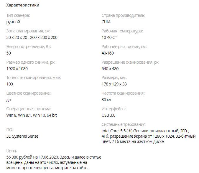

3D Systems Sense 2
Модель представляет собой недорогой ручной сканер, напоминающий большой степлер. Стоит устройство всего 56 000 рублей, его можно рекомендовать всем, кто хочет попробовать использовать функции 3D-сканера, не тратя много денег на профессиональное оборудование.
Устройство весит 700 граммов и подключается к ноутбуку через USB-разъем. К сожалению, идущий в комплекте провод довольно короткий, поэтому пользователям приходится сканировать объекты, держа в одной руке сканер, а в другой – ноутбук
Выбираем бюджетный 3D-сканер в 2020 годуИсточник: top3dshop.ru
Владельцу 3D Systems Sense 2 доступны три режима сканирования: предмета, тела и лица. Сканер нашел свое применение в науке, сфере образования, медицине и даже производстве.
 Преимущества и недостатки модели
Источник: facebook.com
Преимущества: низкая цена и удобство управления. 3D-сканер поддерживает plug and play и не требует калибровки. Для начала работы достаточно просто скачать ПО и подключить устройство – все, можно начинать сканирование.
Недостатки: к сожалению, сканер не подойдет тем, кто планирует сканировать мелкие объекты (менее 20 см). Нужно сказать, что блестящие и темные объекты рекомендуется приближать к устройству как можно ближе – на большом расстоянии сканы получаются очень плохого качества. Кроме того, у прибора отсутствует подсвет, так что использовать его лучше в помещении с достаточным и равномерным освещением.

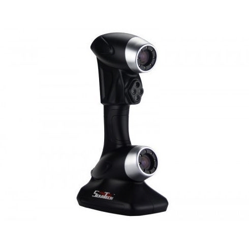

ScanTech Prince 335
Модель относится к категории ручных сканеров и оснащается двумя камерами со светодиодной подсветкой. Устройство оснащено двумя лазерами – синим и красным. Синий лазер обеспечивает более высокий уровень детализации, а красный — повышенную скорость работы, для каждого предназначен свой режим работы сканера, переключать режимы можно в реальном времени.
Преимущества: высокое качество картинки при скорости работы 120 кадров в секунду. С точностью тоже все в порядке – до 0,03мм.
Сканер имеет интуитивный интерфейс, поэтому разобраться в его работе и настройке сможет каждый. Ну и самое главное – низкая цена!
Недостатки: к сожалению, сканер работает только в монохроме, поэтому тем, кто нуждается именно в цветном сканировании, мы рекомендуем присмотреться к другим моделям.
