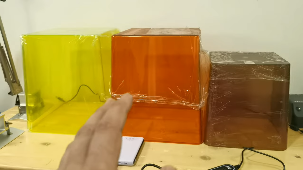

Разные цвета защитного колпака и как они пропускают ультрафиолетовое излучение
Посмотрев на три принтера серии Sonic Mini можно обратить внимание, что они имеют защитные колпаки трех разных цветов. Старшая модель, Sonic Mini 4K, имеет желтовато-коричневый колпак, Sonic Mini 8K оснащен оранжевой защитной деталью, а цвет колпака Sonic Mini 8K S — светло-желтый или неоново-салатовый, в зависимости от партии.
После тестирования всех трех аппаратов можно сказать, что коричневый колпак блокировал лишь около половины интенсивности УФ-излучения, а оранжевый и желтый/зеленый на двух поздних моделях блокировали УФ-излучение полностью, на 100%.

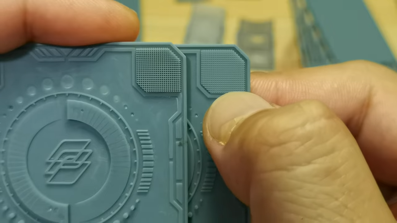

Сравнение принтов со слоями в 50 и 30 микрон
Печатавший пробники инженер не смог найти особой разницы между результатами работы со слоем 50 микрон и слоем 30 микрон. Одно отличие он нашел в том, что при 30 мкм тонкие мелкие детали в углу тестовой детали XP Finder выглядят слегка переэкспонированными. В остальном результаты обоих сеансов печати выглядят практически одинаково.
