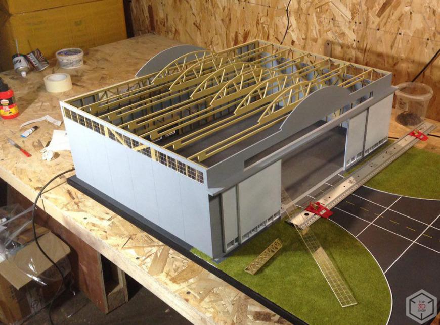

Постройка ангараДизайн утвержден, можно начинать работу по непосредственному изготовлению макета. Основная строительная единица — пластина, наружная сторона которой имитирует панели, а на внутренней находится каркас стен ангара. В верхней части стен — прорези под остекление. Каркас крыши — наборный из ферм, элементы крепятся к стенам. Остается накрыть его сверху пластинами горизонтальных частей и арочной серединой. Неразборный каркас крыши добавил нам проблем с дальнейшим монтажом.На фермах крыши мы разместили светодиодные светильники, повторяя схему освещения настоящих ангаров. Вот как раз с прокладкой проводов при частично собранной крыше и возникли проблемы. При меньших габаритах макета задача оказалась бы в принципе нерешаема, в таких случаях целесообразно делать верхнюю часть съемной и монтировать электрику до установки крыши.Макет предполагает, что самолет можно разместить в ангаре, в воротах, или полностью снаружи. Для этого перед воротами присутствует фрагмент рулежной дорожки.

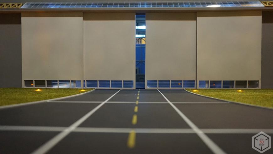

Детали превращают коробку в макетОживляет утилитарную конструкцию большое количество мелочей и деталей. Это швы панелей и оконные переплеты, выполненные гравировкой. Рельефные бордюры рулежной дорожки. Металлоконструкции над створками сдвижных ворот, небольшие технические постройки. Пол ангара имитирует полимерное покрытие, применяемое в реальных условиях. На основу из акрила была нанесена жидкая резина, в итоге получена матовая поверхность, по тактильным ощущениям напоминающая коммерческий линолеум. Финальным штрихом стала установка светодиодной подсветки фасада ангара. Заказчик получил симпатично выглядящий ангар для самолета, пусть и не имеющий реального прототипа. А у нас в копилке очередной успешно решенный кейс по изготовлению «под ключ» макетов зданий и сооружений.Для изготовления макетов любой сложности и детализации обращайтесь в Top 3D Shop. Стоимость подобного заказа, в зависимости от требований, исходных данных и сроков, начинается от 150 000 рублей. Если вы изготавливаете макеты самостоятельно — мы готовы поставить вам любое оборудование, необходимое в производстве: фрезеры, граверы, 3D-принтеры и расходные материалы.
