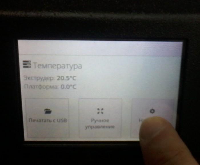

Принтер имеет встроенный микрокомпьютер на платформе Raspberry Pi3, с оригинальным ПО прошивки и семидюймовым цветным HD-дисплеем, что позволяет ему работать автономно, без подключения к компьютеру, с SD-карточки или флеш-накопителя.
Связь с компьютером или мобильной техникой - планшетом или смартфоном, с которыми принтер также работает, осуществляется посредством WiFi-модуля. Предусмотрено и управление через WEB.
