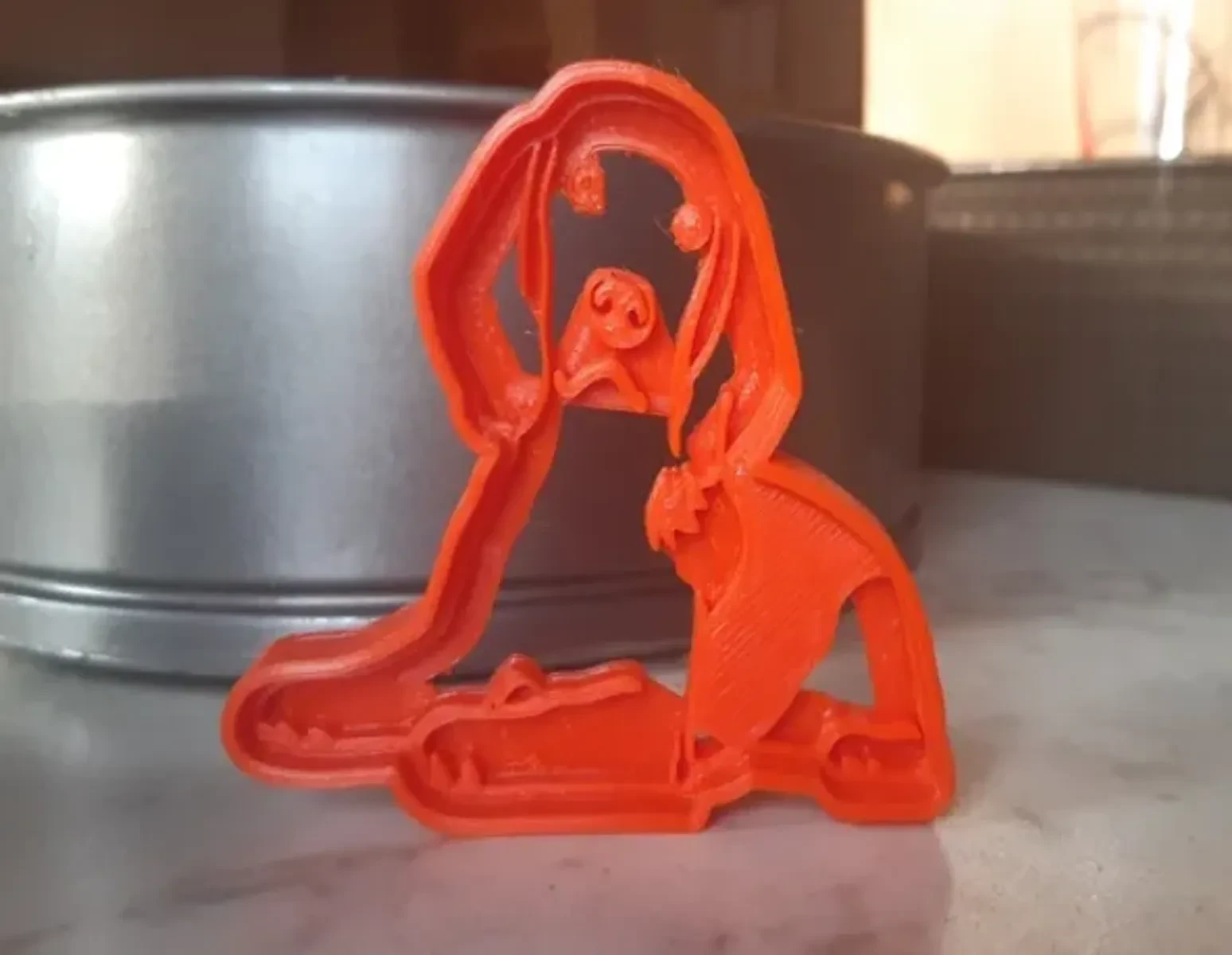

Насчет формочек
Популярные конструкции мне очень не понравились. Толстые стенки соседствуют с хлипким центром, всё гнется от легкого прикосновения, сминаются отдельные части, кто-то с оглядкой на это цепляет сплошное дно или делает из вырубки штамп, чистить такую штуку- та еще проблема, и т.д.

В моём представлении, вырубка должна быть тонкостенной (как жестяная формочка для пряничного человечка), тем не менее контур обязательно должен быть устойчивым. Из материалов- однозначно petg, дело тут не столько в контакте с пищей, сколько в идеальной спекаемости слоёв и механических свойствах.
На конкретном примере: Тонкий контур и сплошная плашка выставляются в одни координаты, у детали дна отключаются верхние и нижние слои, выставляется требуемое отрицательное перекрытие заполнения. Приём известный, из рисунка заполнения формируется решетка, усиливающая и ограничивающая перемещение стенок.

Советов может быть множество, а решения могут быть разными, но в некотором обобщении: может понадобится изменить ширину линии, или поток, или изменить масштаб самих моделей; желательно отключить "перекрытие касающихся объектов (если используете Cura); крайне желательно основательно просушить пластик, не менее основательно разобраться с откатами, и другими влияющими на них вещами (LA, накат и т.д.)

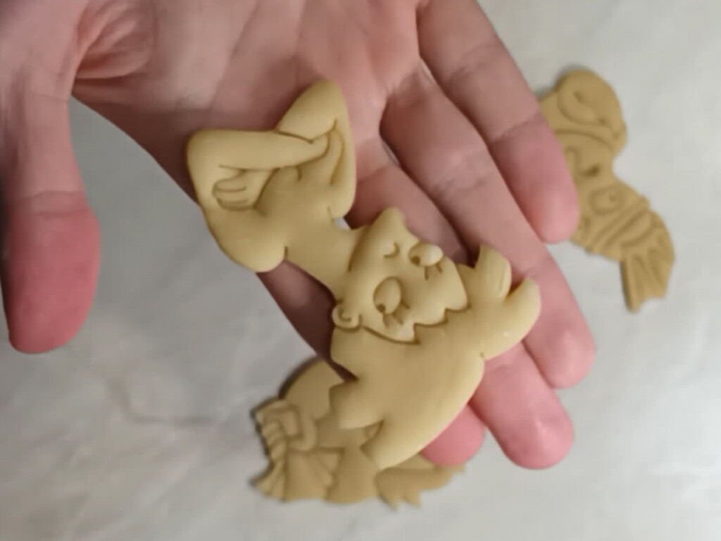

Cахар 50, маргарин 35, вода 20, мука 110. Растворяем сахар в воде на минимальном огне, активным перемешиванием не давая закипеть. Снимаем с огня, добавляем и плавим маргарин. Ссыпаем муку и вымешиваем до однородного состояния. Комок практически перестанет прилипать к рукам. Раскатываем тесто в блин одинаковой толщины (сами придумайте как), вдавливаем формочки в тесто и резко снимаем. Если все получилось правильно, фигурки должны остаться на столе. Убираем лишнее тесто, перемещаем отпечатки на противень и выпекаем.

При низкой (~170) температуре цвет будет более равномерным, но печенюхи более твердые. При высокой (~230) тесто будет подрумяниваться неравномерно, и нужно внимательно следить, чтобы не спалить мелкие детали. По времени советовать не буду, последите за первой партией.

По вкусу и структуре похожи на печение "рыбки", только более сладкие. Можно добавить в муку имбирь или пряности. В принципе, удавалось получать оттиски и на тесте с разрыхлителем, но как мне кажется, это лишняя морока, и так нормально))
